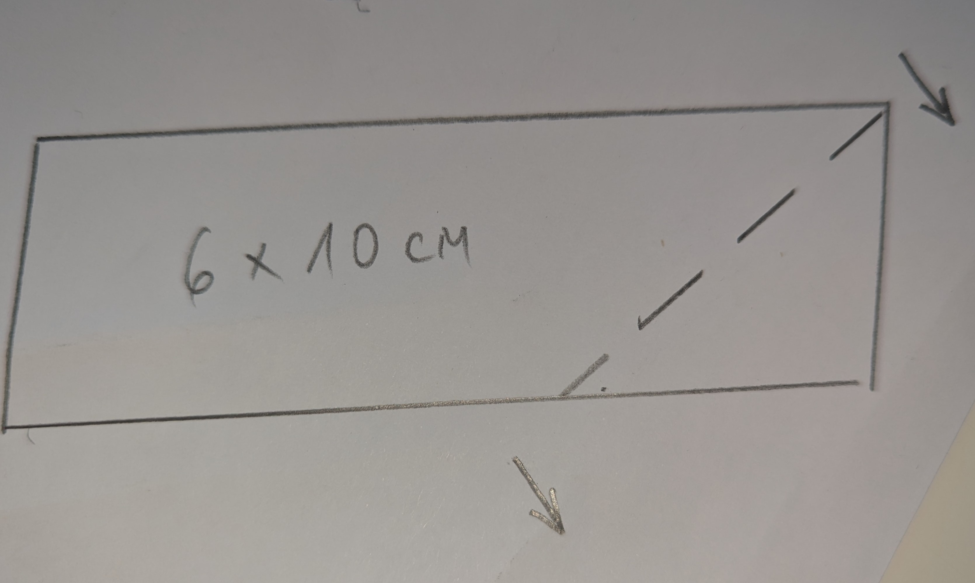

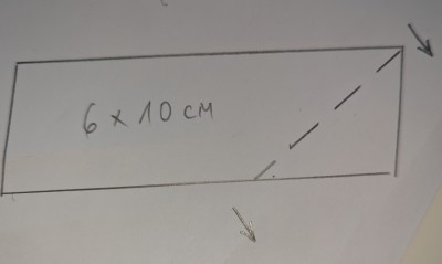

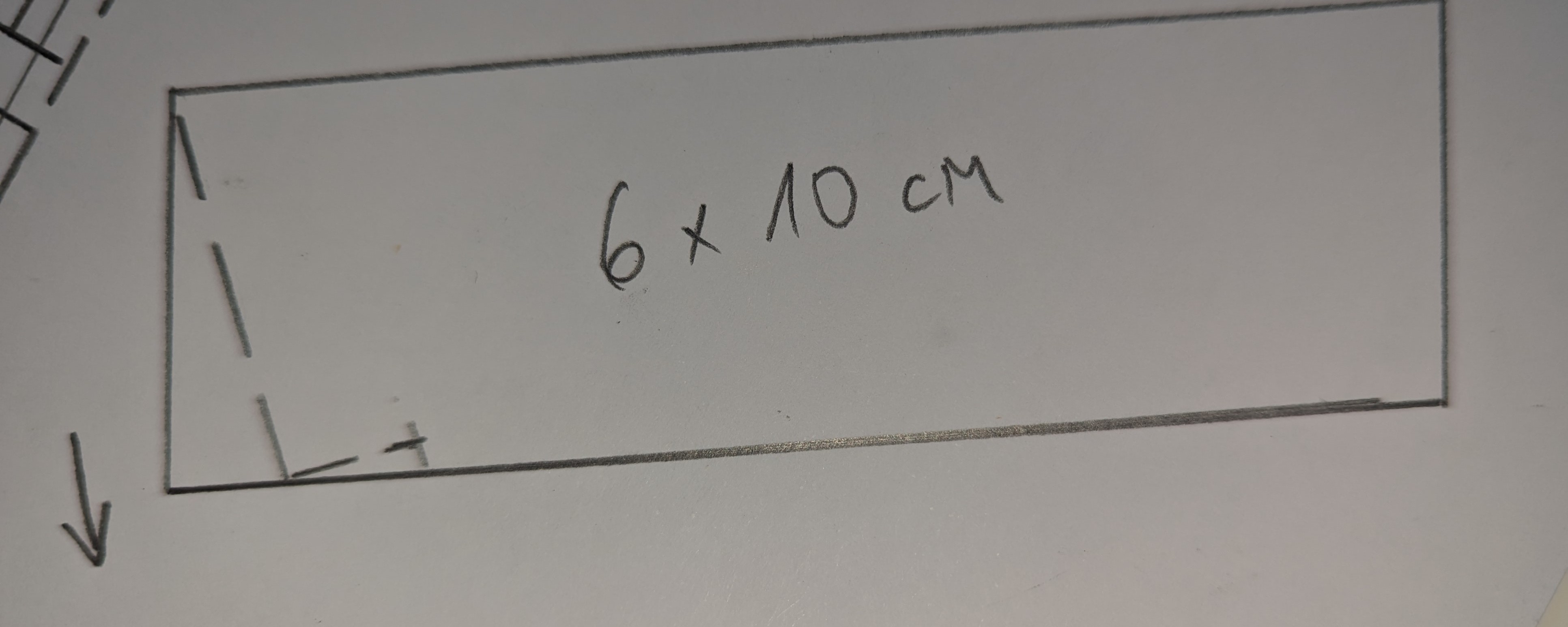

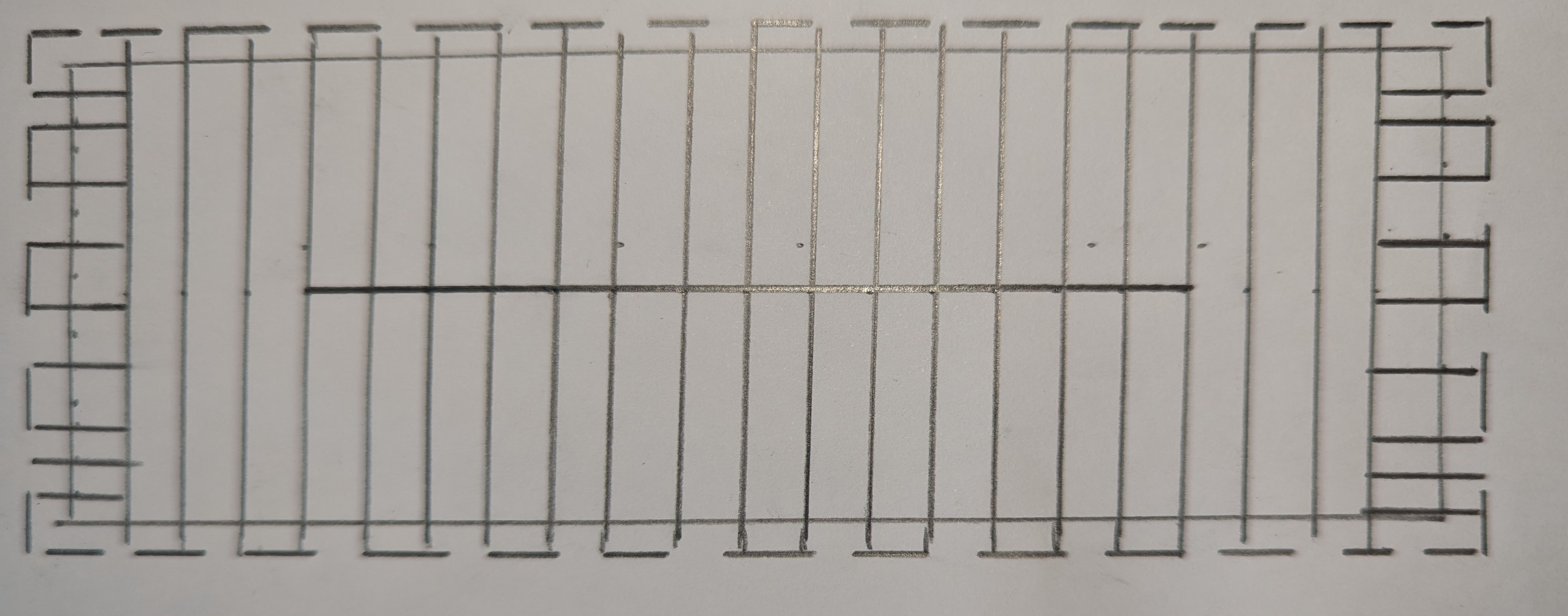

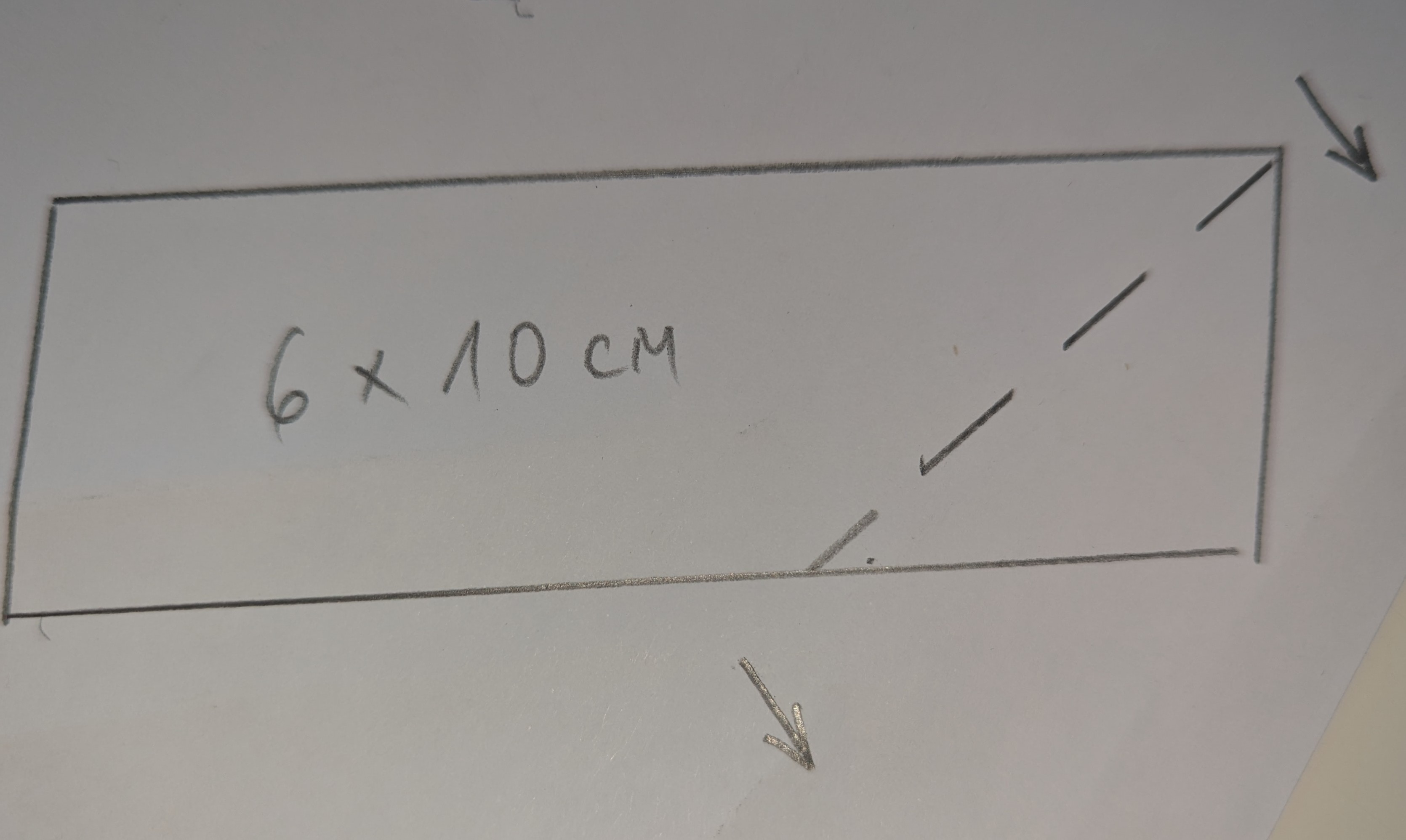

нед мар 19, 2023 9:18 pmtlnk написа: Изграждане на пояси върху стенитеДа!
нед мар 19, 2023 9:18 pmtlnk написа: Като първата стена мисля да я махна и на нейно място да направя стоманобетонна греда /пояс на тавана с размери 25 х 25 смНе!
стени. Вместо това вбетонирай на същото
място едно двойно „Т“ или „П“. Да не дава
на дългите стени (13м) да се наклонят
навън от товара на покрива. Каквото
има наблизо:
IPE80-6.0x4.5=27kg
IPE100-8.1x4.5=36kg
UPN65-7.09x4.5=32kg
UPN80-8.64x4.5=39kg
и прозорците да са тесни.
