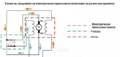

shadow__01 написа: Двигателят на машината ти е постояннотоков. Работи на изправено напрежение и затова има монтиран гретц. Захранването навсякъде е променливо напрежение. Няма да видиш никъде машина или каквото и да е да иска входно мрежово изправено напрежение.
    Ама хич не е така - върви си много добре на променлив ток
Така става реверса
Така става реверса . С особено внимание, разбира се. Завъртя. Което не значи, че ще му е добре да работи дълго по този начин.
