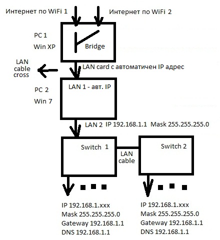

itibg - специалист
Така-а-а, колеги майстори, решението днес проработи с ваша помощ, разбира се!
На приложената картинка съм показал топологията на мрежата, която вече отговаря на моите изисквания.
1. Реших да дублирам входния Нет от двете WiFi карти - тази на PCI и тази външната - на USB. Причина: следих няколко дни Нета на PC 1 през Тиймвюър и имаше доста пропадания, а това също е идно от моите изисквания - да няма такива. След дублирането ги елиминирах.
2. Включих в Bridge-а двете WiFi карти и LAN картата на РС 1.
Причина да избера Bridge, а не ICS: Опитах с ICS, но и при опит да шерна нета от която и от двете карти Уиндоус ХР не ми позволи, защото иска задължителен фиксиран IP адрес на входящата карта.
3. Както споменах идеята си в мой предишен коментар се наложи да включа и PC 2 във формирането на желаната крайна цел, защото той разполага с две LAN карти. LAN 1 си приема bridge-натия Нет от РС 1, после шернах напълно успешно Нета от LAN 1, а на LAN 2 зададох така желаните настройки - IP 192.168.1.1 и маска 255.255.255.0.
4. Пуснах вече и два компютъра от мрежата след суичовете - по един след двата, зададох им адреси 192.168.1.2 и 192.168.1.3 и всичко работи чудесно!
5. Благодаря на всички участници в темата, включили се активно и компетентно в дискусията! Ако имате други идеи и предложения по тази или подобна проблематика, моля публикувайте ги, споделяйте ги, предлагайте ги!
