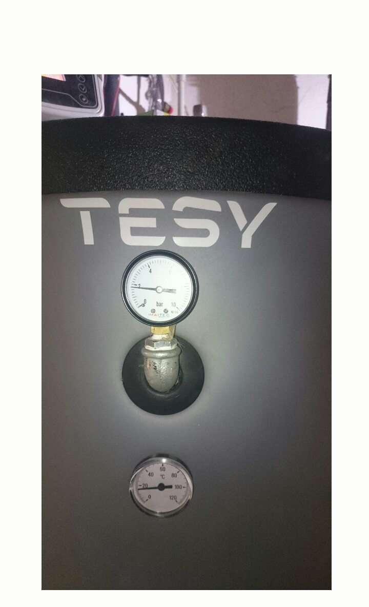

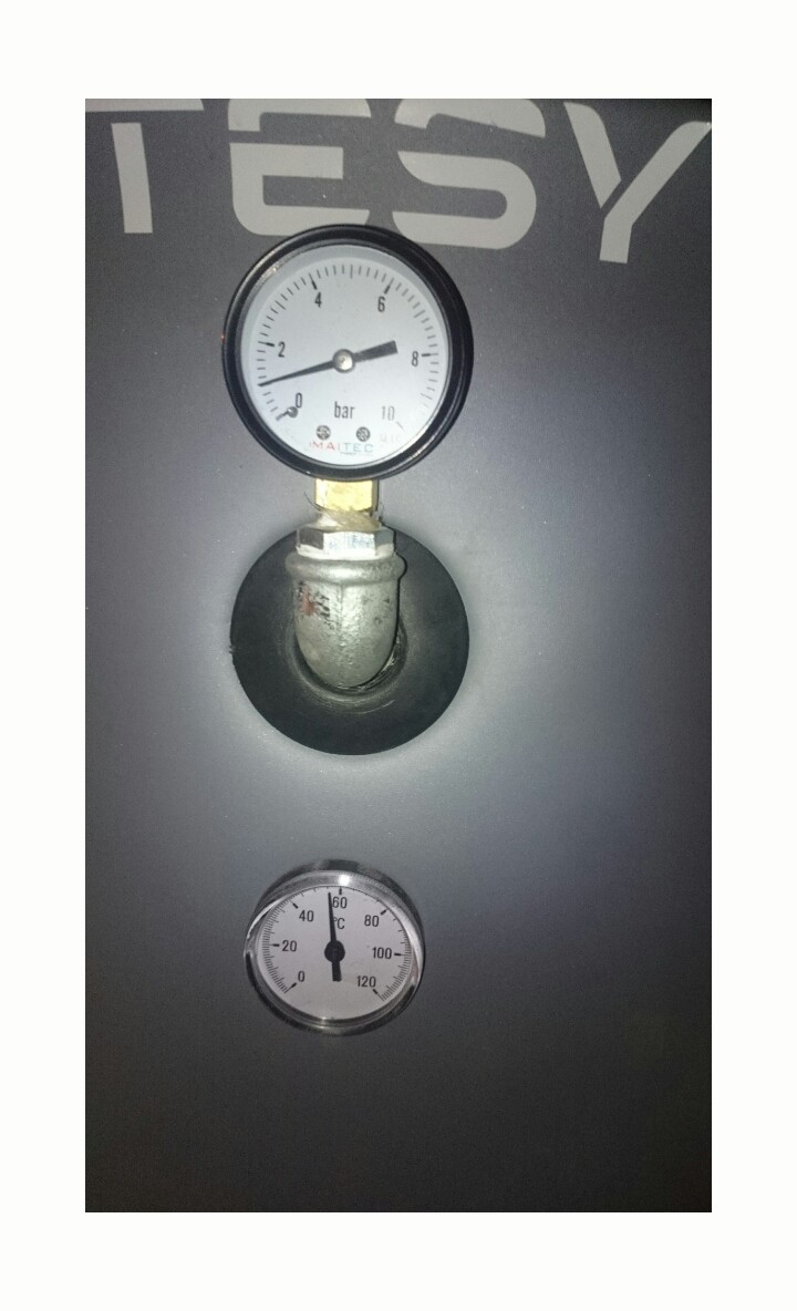

:lol: Чаках съботата за да имам повече време,ако се закучи нещо.Та сега да споделя и ефекта от помпата,като първо отворих филтъра на водомера-беше чист.
Първо източих бойлера,изчистих му дъното ,беше събрало доста котлен камък,монтарах в най горна точка манометър(имаше извод),после помпата на входа на бойлера(студена вода) , и започнаха тестовете
1- без да включвам помпата налагането в бойлера- 1.8 бара при затворени смесители,при пускане на смесителя в банята на вода за къпане, пада на 1 бар, и при пускане на смесителя в кухнята пада на 0.4 бара. :shock:
2- пускам помпата и вдига налягане до 2.4 бара и спира(без да пускам смесители),постепенно налягането пада до 1.8 и така остава.Пускам смесителя в банята с настроена вода за къпане, налягането пада до 1.4 бара,след като пусна и в кухнята смесителя,налягането пада на 1 бар.
Та постигнах ефект като вдигнах налягането от 0.4 бара (преди) до 1 бар в момента. Дали ще има ефект при къпането -ще пиша след няколко дена.
Поздрави и благодаря на писалите в темата.
При пуснати и 2-та смесителя.
Без помпа, и затворени смесители.
Малко ми си струва тва налягане.
