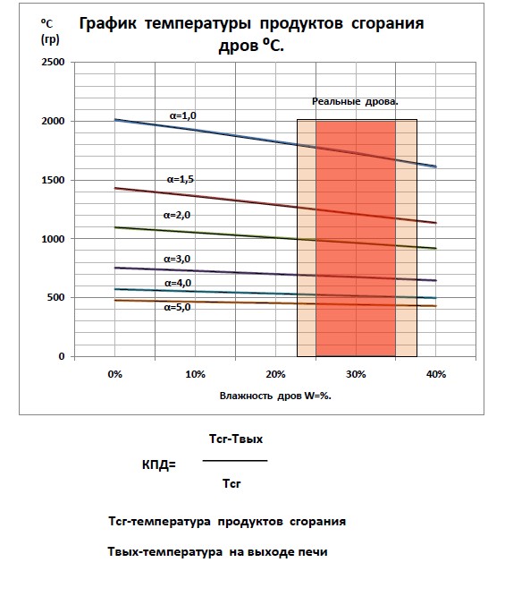

Приятелю не съм го измисли Аз този метод. Интересувал съм се като си носиш газоанализатор в куфарчето по какъв алгоритъм определя КПД . Миналата година те питах за метод с който определяш КПД и за топломери евентуално . Ти ми каза че си вярваш на показанията на газ анализатора и не си в час какъв е алгоритъма. А той го смята по подобен начин. Взима измерената стойност на ламбдата ( от там са му зададени някакви температури на изгаряне който не са точни а средни, защото всеки вид пелети има различна топлинна производителност )
Постарах се си сложа термосонда на върхът на факела за да видя каква топлина произвеждам (слагах 1,2,3 сонди който изгарях защото до 900-1000 гр. работят добре но като ги накарам да ударят над 1300 и дават фира. Сега след като зная какво измервам вече съм в очакване за такава платини/родий сонда до 1600 защитена с керамична обвивка ).
Така че тънките подмятания за това колко съм велик се връщат към теб с пълна сила , колко си незапознат с уреда което носиш с години при клиентите си . Единствено възможният принцип за определяне на КПД без топломер е като измериш каква температура на газовете си произвел на входа и каква си загубил на изхода. От казаното до тук всеки всеки който си знае температурата на газовете, лмбда коефициента с който работи и влажноста на пелетите може сравнително точно да реши уравнението без да е инженер :)). И да пропусне моите мъки да внедри термо сонда в горивната камера.
Ето ти нагледна графика от теорията която съм пускал няколко пъти но не си анализирал.
PS:
А по темата след всякакви реализирани тунинги , контроли , топлообменници моите газове се движат от 65 при изчистен котел до 75 при замърсен за една седмица. Това е с термо сонда потопена на 9 см в комина. КПД по посоченият алгоритъм 95 процента ( при 1400 гр. измерена, ланмбда 1.5 до 1.6 )
За колегите който мерят с ръка отвън на кюнците ще им кажа че отвън температурата е два пъти по малка от измерената в средата на газовият поток. Ако мерят 60-65 колкото е радиатора им то имат 120-130 като газове.

Взех си два високотемпературни от Викиват и искам първо да направя проверка, като меря вход - изход без вода в котела.
При температура на сензора на пламъка от 1200°C × 0.9 × 0.9 КПД котел - горелка, при димоотвода трябва да получа 972°C. Така ли е?

Тази температура 972 би била вярна ако котела не поглъща и е изолатор.
Интересна идея ти е хрумнала по обратен ред да измериш.. вероятно ще се получи нещо..
В примера който даваш би трябвало да е 1200- 972 = 228 на изхода .(И пак не се връзва нещо за 228 излиза КПД 81 процента ). просто загубите от горелката са си загуби в сажди и СО емисия .. другите са погълнати от топлообменика и резилтата са останалите през комина.. С уговорката че процеса е зависим от това че като няма охлаждане то топлообмена още от първият миг че започне да се влошава заради повишаването на температурата на топлообменика и газовете ще вървят нагоре. Не съм убеден че можеше да се отсеят данните ( тъй като ще са много динамични) който да са актуални за изчисляване на КПД.
