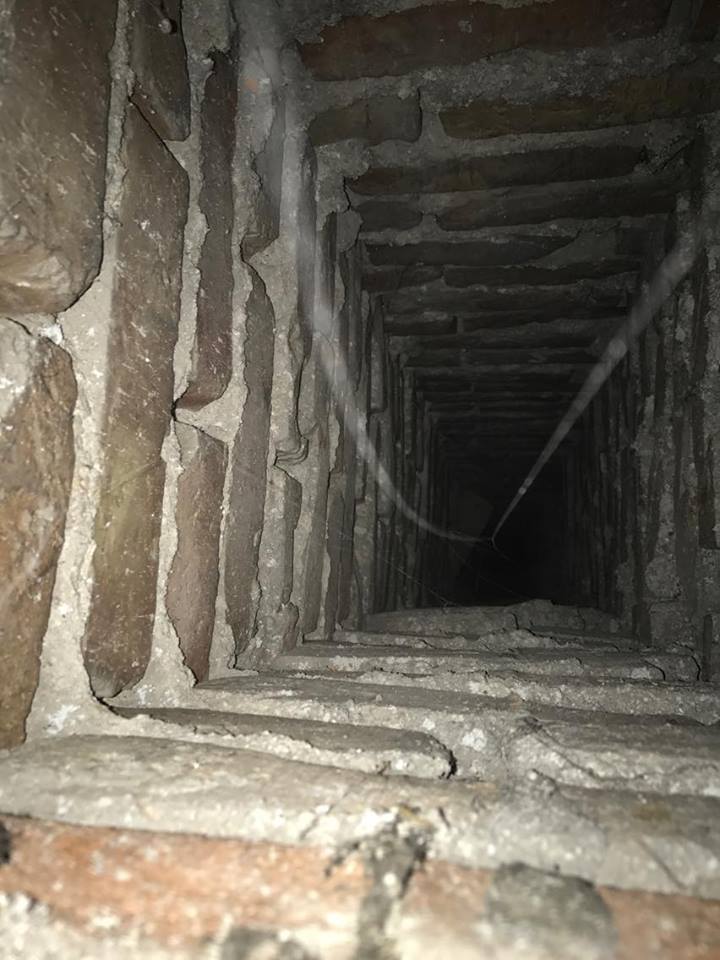

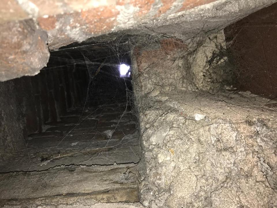

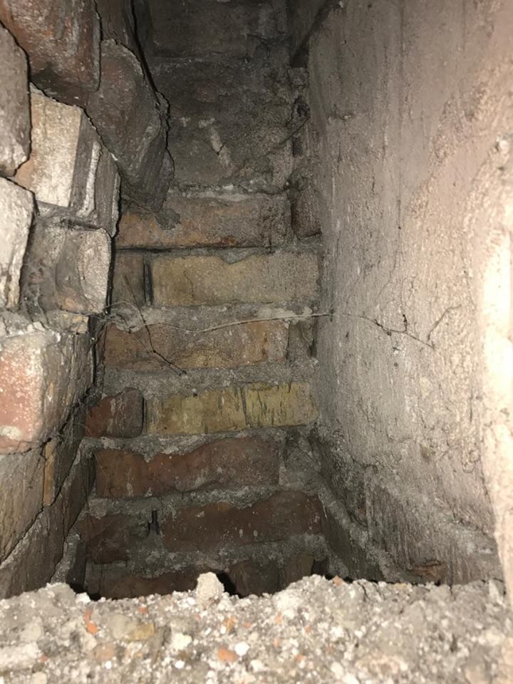

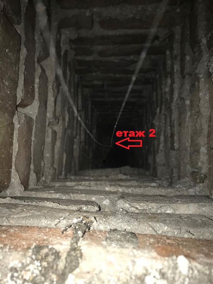

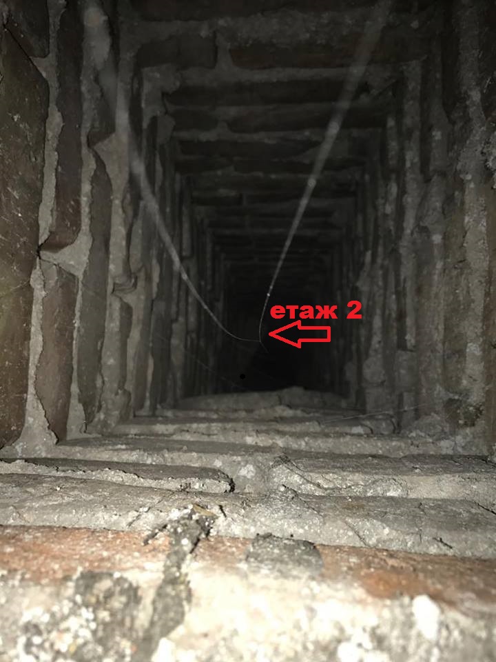

Здравейте Темата се завръща с пълна сила
След като разгледах преди дни тялото на комина над нас и направих снимки надолу по него мисля, че не е разделен на няколко тела а е прав и ще може да се преправи по някакъв начин. И искам да попитам дали е възможно и надявам се снимките да са изчерпателни
Това което пише етаж 2 и има 1 тухла се вижда е от долния апартамент в който съм и аз. Както се вижда той самия даже е поддал и започва едва ли не да пада.Идеята ми е такава че да се намали максимално - беше ми дадена идея да се сложи пвц тръба или изгради мн по малък но не се знаеше вътре колко тела са а както се вижда е само едно

sir_kolew написа:
Здравейте
Предстои ми ремонт на малка баня , имам комин в единия ъгъл който ми играе сериозна роля в разположението на различните предмети там. Искам да попитам възможно ли е намаляване на размерите му или някакъв вид преправяне до максимално намаляване на размера му В 4 етажна сграда съм на 2рия етаж. Съседно на комина е кухнята която , може би по някакъв начин е свързана с него също. ........................
Това вероятно не комин, а вентилационна шахта на санитарните помещения. Комините за кухните трябва да са отделно и за всяка кухня на етаж да има самостоятелен отвор.
Не е желателно да се стеснява сечението на вентилационната шахта, но е възможно като се ползват вентилатори с ОК.
Ако тази шахта се ползва и от кухните - кашата се е заформила.

Да тя е от 2те страни - от другата е на кухнята , ще се използва ест. вентилатори за банята и не искам да го зазидвам защото все пак имам комшии под мен и мразя такива неща и своеволия. ПРосто искам да е максимално ефективно и да няма проблеми със нищо
