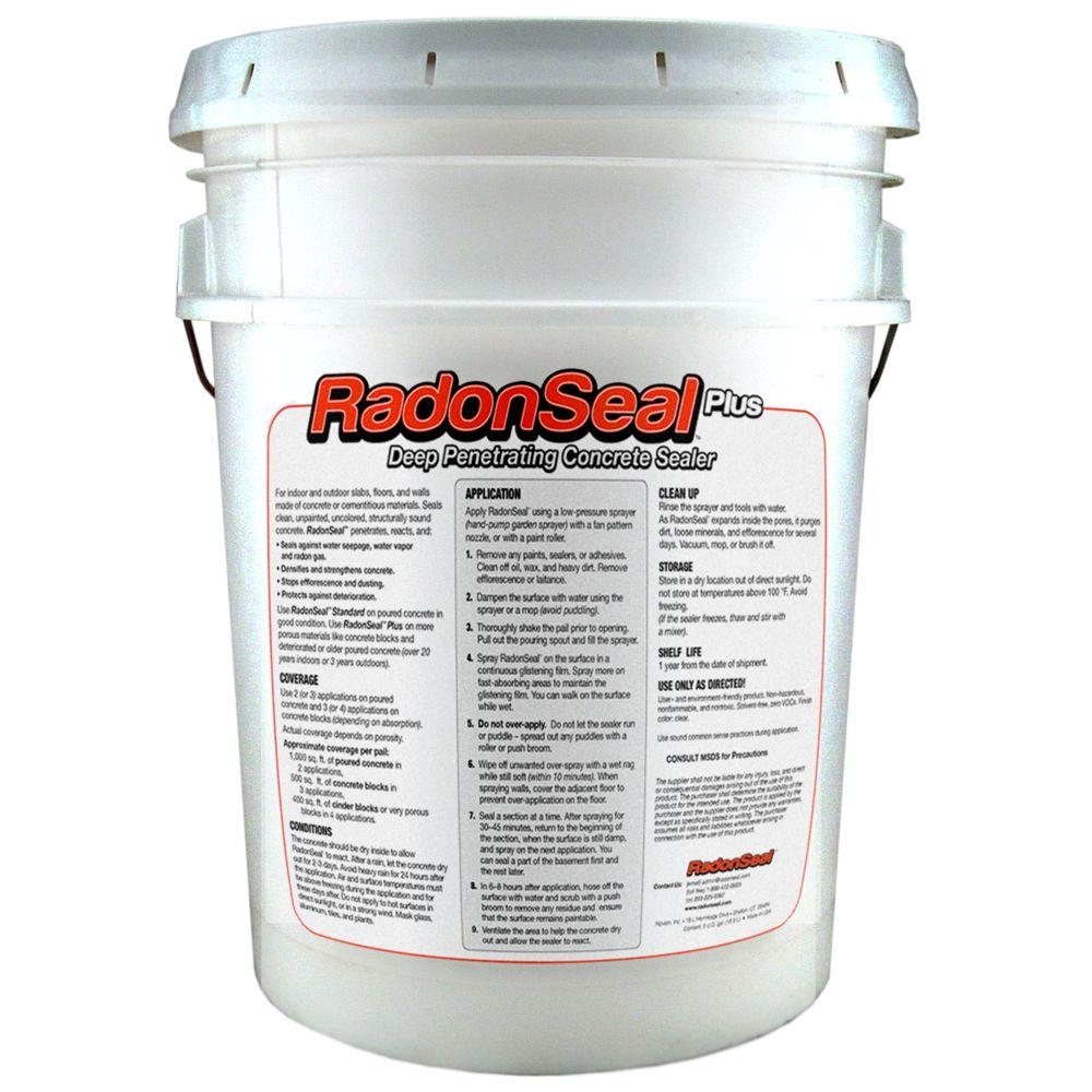

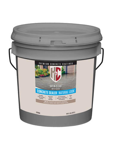

"Искам да си направя черен бетонен плот за кухнята но имам нужда от малко помощ как да стане оцветяването и импрегнирането на бетона. Четох че единия вариант е с течна боя която се използва при забъркването на бетонната смес, а другия е с киселинна боя която се нанася върху вече готовия бетон. Моля за съвет кой е най-удачния начин. Също така ме интересува с какъв продукт да "запечатам" бетона за да стане водонепропусклив като се има в предвид че ще се ползва в кухня, а не на под."
Цитирам за да припомня за какво става дума.
При днешните технологии, позволяващи да решим доста от проблемите, за които преди 10-20 години не сме и си представяли е просто лоша шега да се затваряме в миналото робувайки на глупави възгледи.
Намерих доста решения, но не съм сигурен дали ще се открие подходящия материал в България.
Прикачвам 2 снимки на доста добри материала и връзка към Амазон.Амазон дава възможност за поръчки и от България.
https://www.amazon.es/s/ref=nb_sb_noss_ ... ete+sealer

Сетих се, когато правих ремонта на моята кухня и прекарвах водната инсталация употребих тефлон за връзките (знаех за наличето му, но не присъстваше на нашия пазар).Хората, които знаеха за работата ми, клатеха отрицателно глава.Те правеха връзките с калчища и блажна боя уверявайки ме че това е вечно :supz: След повече от 25 години не е протекла нито една връзка =D>
nichevo - напреднал
Благодаря за подсказката " микроцимент " , изглежда доста добре. Така или иначе първо ще направя по-малки проби с оксидна боя и бетон и според крайния резултат ще преценя дали да направя и кухненския плот. За водоустойчивост видях че има добавки които се слагат при смесването на бетона , и вече запечатващия слой ако не намеря в Бг ще поръчвам от чужбина.
