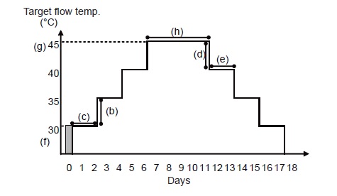

Така е, аз пиша как би трябвало да стане добре, при положение че пода не е идеален, не от гледна точка на наемника.
Понеже заговорихте за сушене на пода, ето как са фабричните настойки на моята ТП, с уговорката че пишат за сушене на concrete ( бетон). Може би правят подовото директно в плочата?
