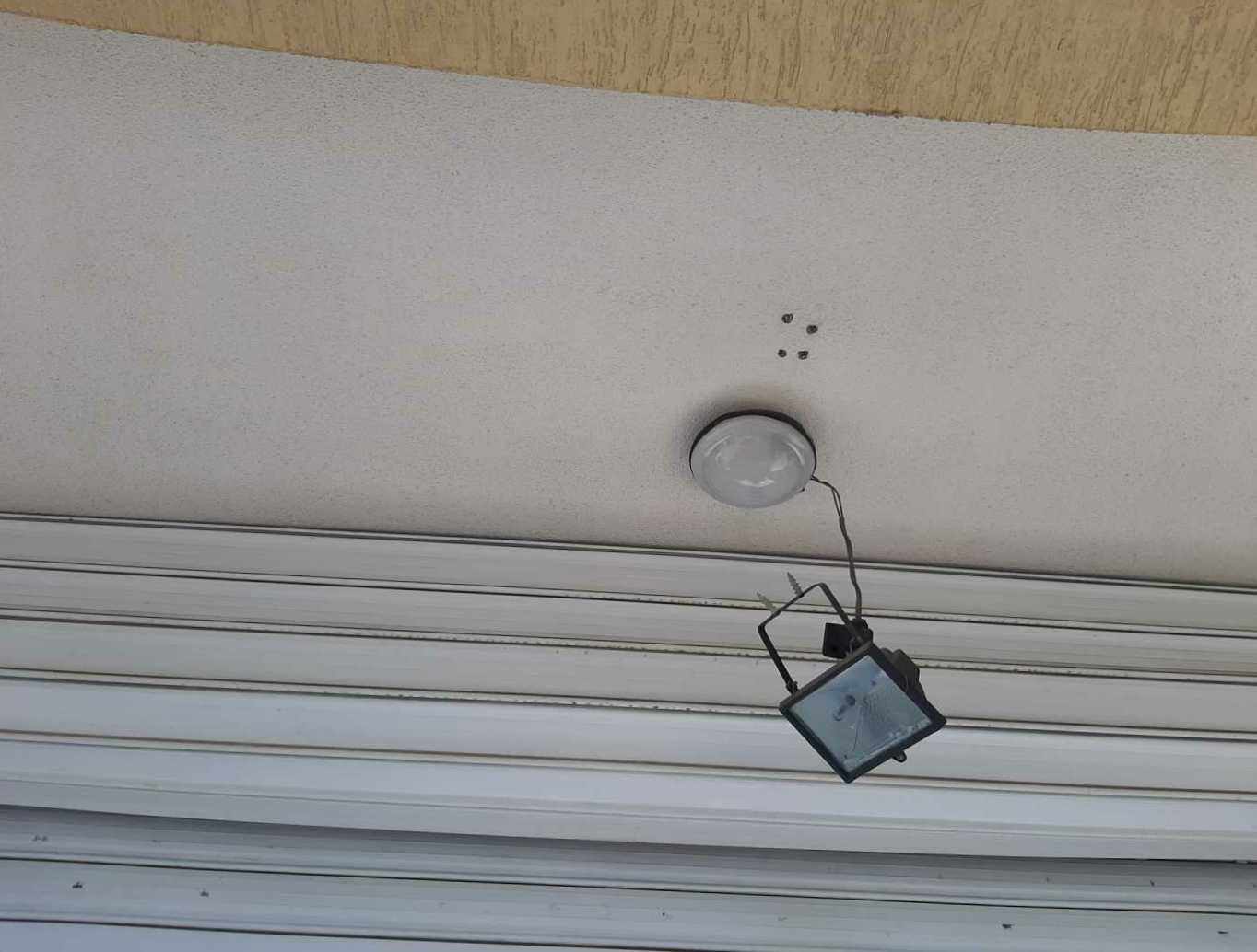

Варианти доста.
Може да използваш къс дюбел + дълъг винт + тръбичка за дистанционер.
Или може би с такова
Сега говорих с тези, казаха че става здраво и за контакт стават. 90мм е дълъг този дюбел и става с винт 6-ца. Май ще поръчам от тях и да видим какво ще излезе. Благодаря на всички, че се отзовахте!
https://krepezhgroup.com/c/dyubel-za-iz ... id-90-6876
kozl - майстор
Определено с тези ще по здарво от тези:
