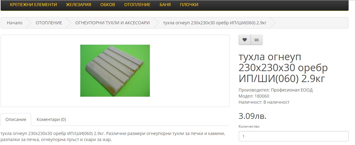

Не пишеш от къде си но в Баумакс или топливо със сигурност ще намериш плочи за дъното като на снимката

Тези които са на снимката са най разпространени от едната са гладки, най лесно звънни в топливо цена няма да коментирам на всякъде е различно. За бетона няма прблем тъй като е високо и топлината се разсейва.
Другия вариант Шамот АД имаха фирмен магазин на влизане в гара Елин Пелин.
