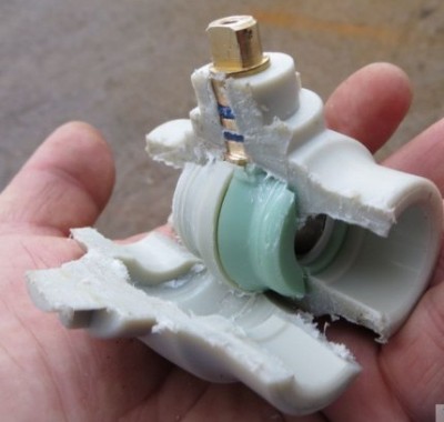

Те какво открих в нета за РР СК
разрез на РР СК.jpg (26.49 KиБ) Видяна 1192 пъти
Въпреки че тук са с метален корпус-втулка за разлика от на снимката, вероятно чаркалъка е капсулован в полипропилена и разглобяване не е предвидено.

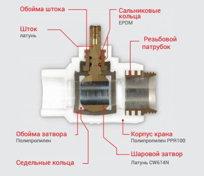

или нещо таквоз в разрез:
разрез на РР СК с втулка.jpg (32.63 KиБ) Видяна 1188 пъти

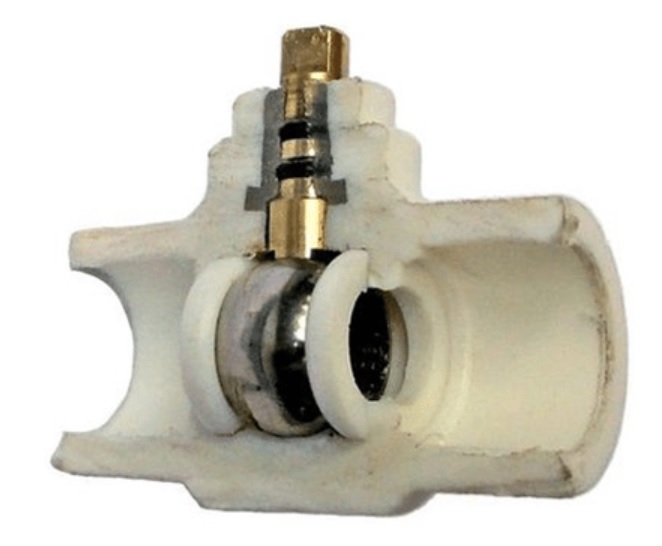

Те още един разрез:
разрез на РР СК_2.jpg (48.26 KиБ) Видяна 1185 пъти
Lutchezar - майстор

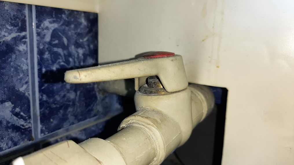

Дори за секунда не бих си помислил че може да се ремонтира, чудя ти се защо го мислиш, на гадно място ли е?
kozl - майстор
Да.
Освен че трябва да се кърти, трябва да се извади пералнята, за да има място за работа. А пералнята не излиза през вратата.
Та изглежда ще трябва да се сваля касата :?
Теснотия.
Сега пак правим наквиз теснотии в жилищата. На проект добре изглежда и като почнеш да инсталираш #-o
Ще чакам. За 30 часа капането е намаляло. Надявам се да спре. Райкомерс и они мое да помогнат, копат наблизо ще сменят тръболяк. Като разджуркат мътилката мое да има ефект :?
