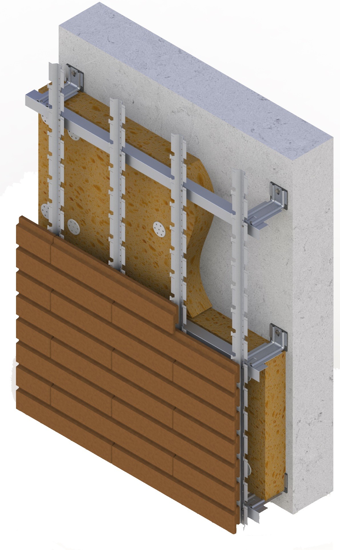

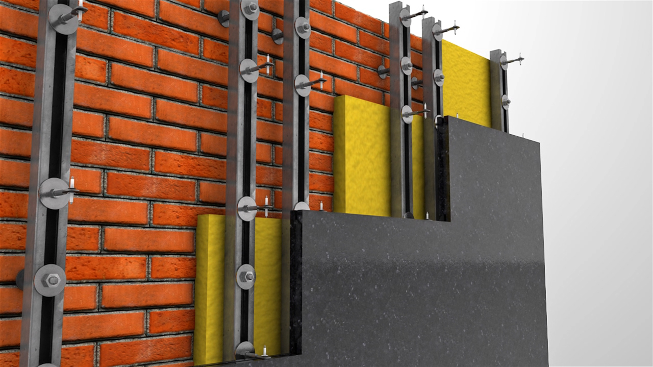

BLUEPUPIL-2 - специалист
пет мар 22, 2019 11:00 pmnaster написа:

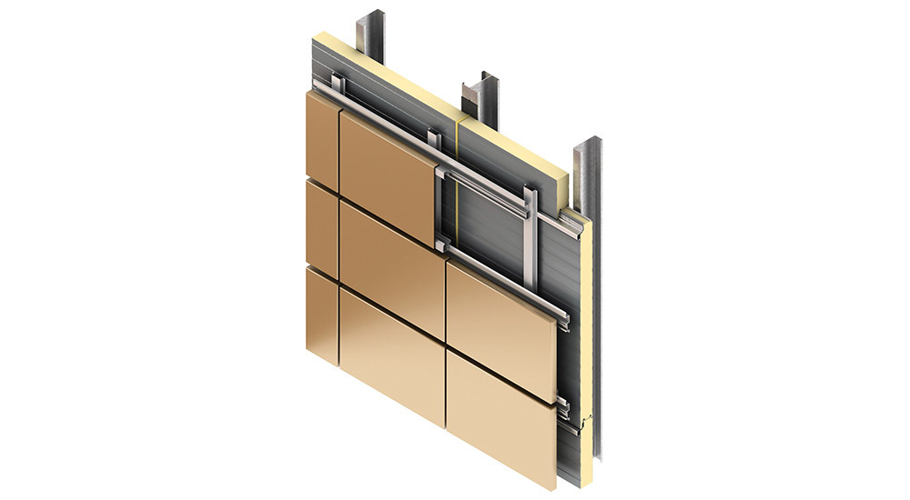

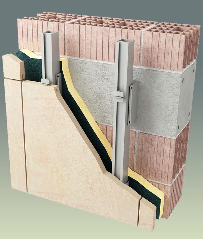

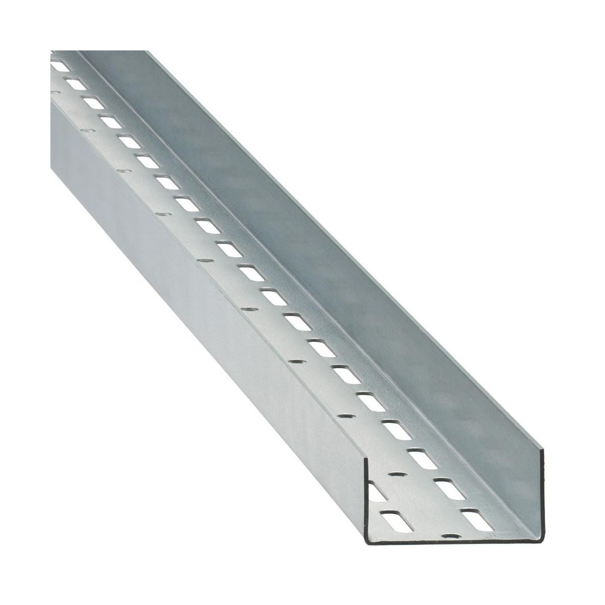

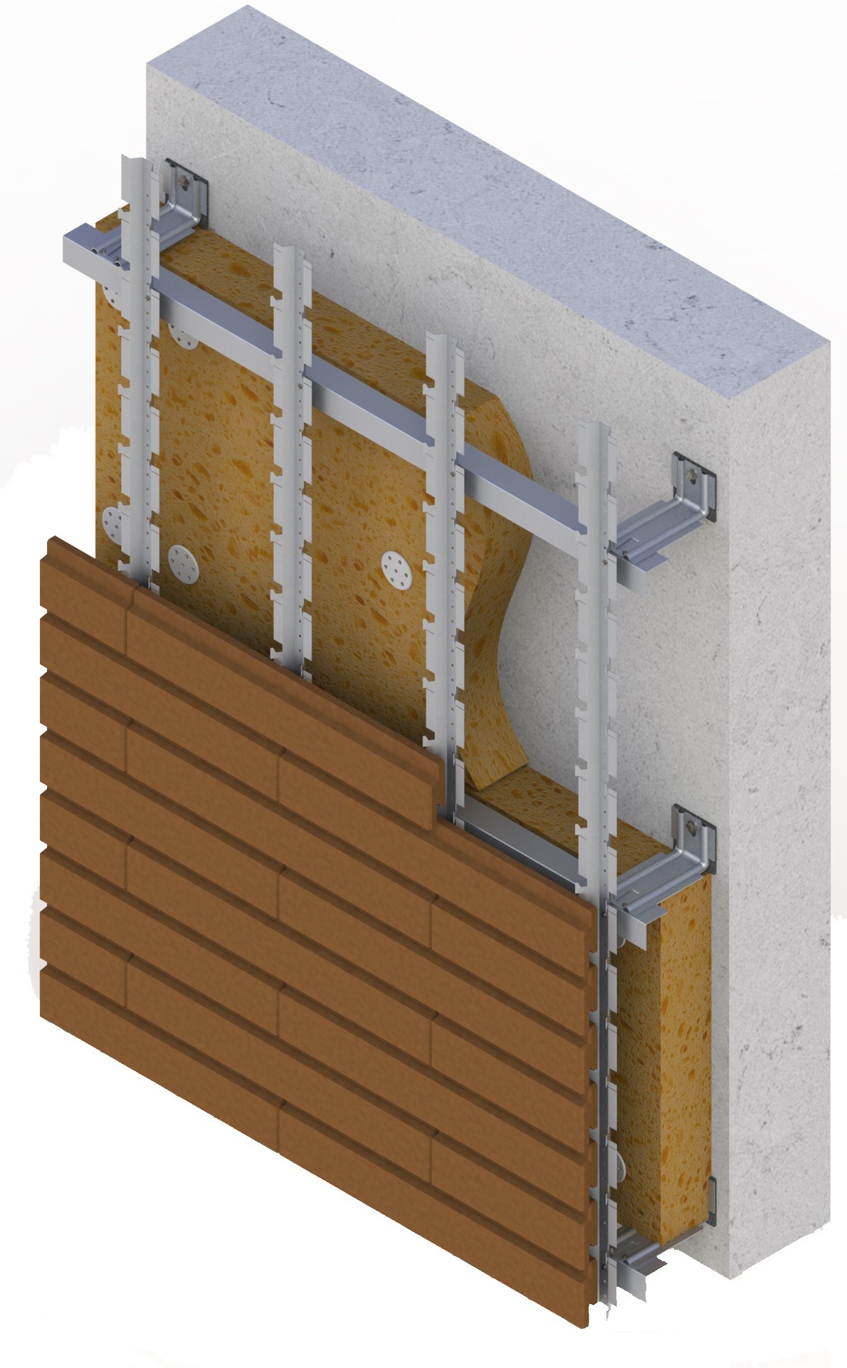

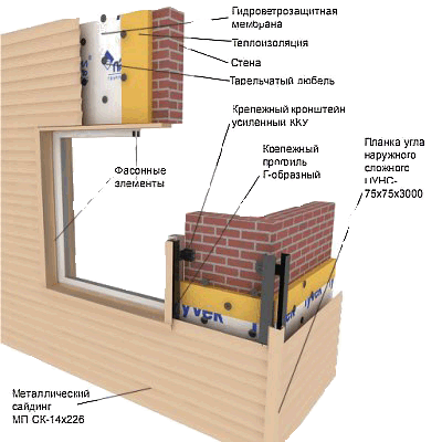

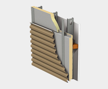

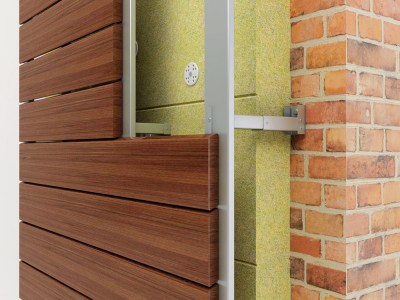

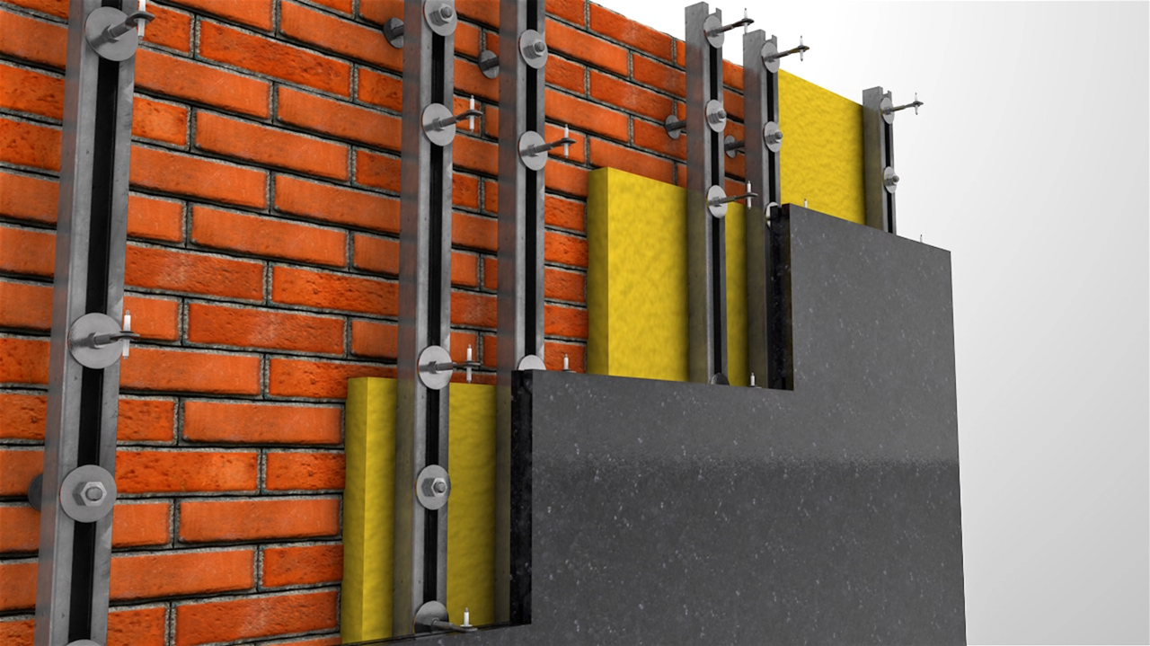

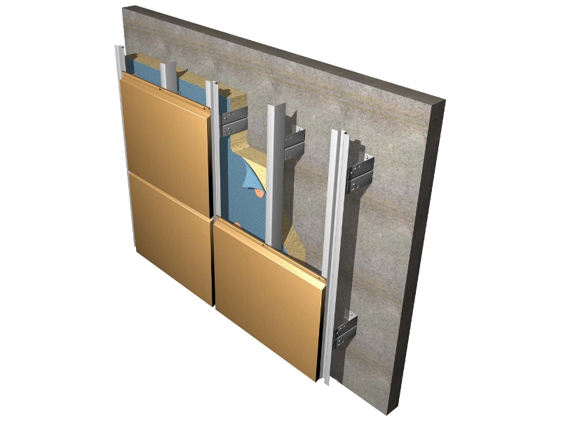

Изолация с метална скара като цяло е оксиморон за мен заради термомостовете, които образува.
Покажи ивичните [а не точковите (от държачите)] термомостове от металните профили на следните снимки:
нед мар 24, 2019 7:27 amnaster написа:
Металната скара сигурно има своето място, но не с 5 см вата, и не в раздел за нискоенергийни и пасивни сгради.
Направи една груба сметка с помощта на Цилков, ако замениш дървената скара с перфорирани ст. профили с дебелина 0.6-0.7мм и отвори заемащи 25% от проблемната площ, колко ще трябва да увеличиш дебелината на изолацията и ако е до 1 см струва ли си изобщо да се говори за дърво?
naster - майстор
Сигурно е така... въпросът е колко такива "точки" има на м2. За каква обща площ? Увеличаването на изолационния слой не е ли само по себе си промяна на конструкцията, за да изпълнява тя своите функции некомпрометирано? Иначе и на мен ми минаха такива идеи, за да използвам вата, която много повече харесвам от ЕПС. Да се изгради конструкция пред зида, която да стъпва в/у бетоновата настилка, и да има някакво укрепване към зида или ст. бет. конструкция.
