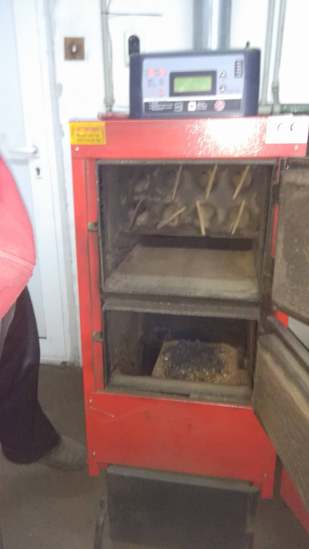

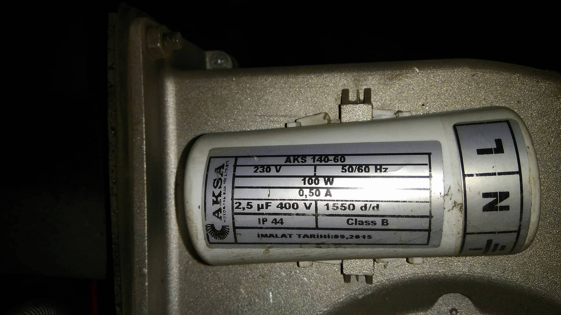

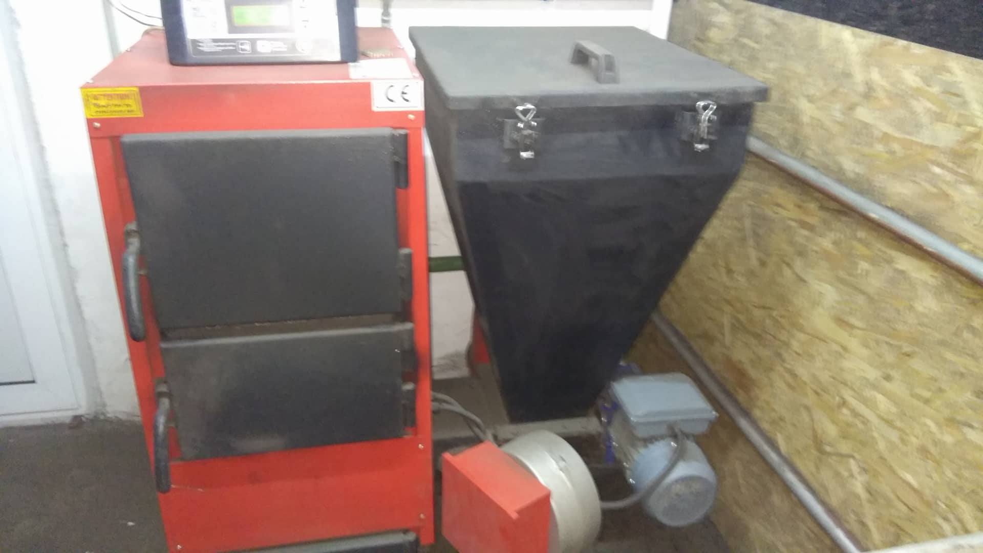

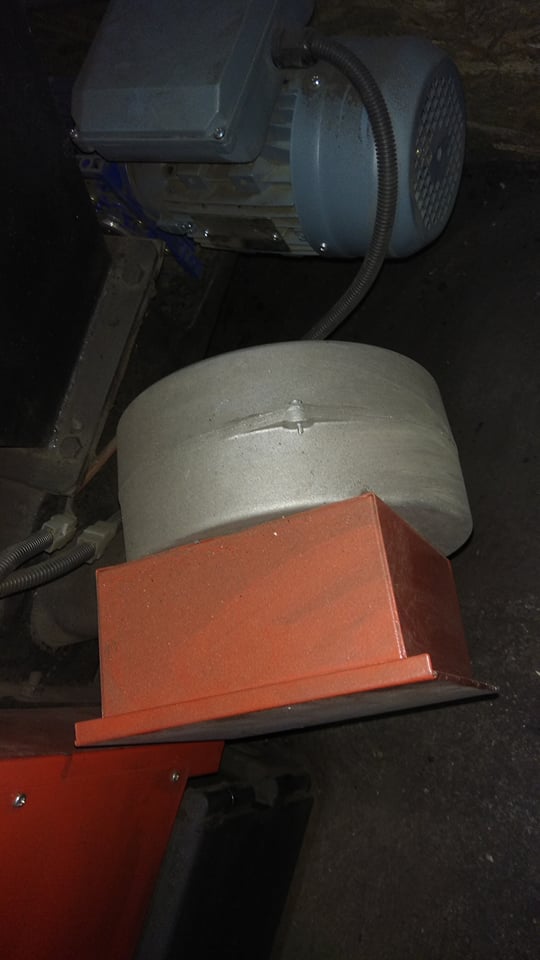

Здравейте отново тъй като неможах да намеря вентилатор или човек който да ми намали мощността на моя се обръщам към вас за помощ.
Ще бъда много благодарен ако някой ми намери или каже от къде мога да си закупя вентилатор който да пасне на мястото на стария с по -ниска мощност щото май няма кой да ми намали моя.
Прикачвам и снимки.
Другият ми въпрос е до къде трябва да се простира огъня, щото като отворя най-горната вратичка на котела огъня излиза през нея та чак на вън,а също така и кюнеца не се пипа от горещина?

Сложи 50 вата вентилатор. Търси има такива. Напиши в нета вентилатор тип охлюв и параметри .
adrian_r_petrov - специалист
Според теб 50 вата ще са достатъчни така ли ? да не пак силен ? а м3 колко трябва да са ?
filmatoplo - майстор
Сравнен с вентилатора на горелки ,80 вата има 70 киловата горелка ,50 вата има 40 киловата горелка ,така че въздуха за 30 киловата горелка ще се усигури с вентилатор с мощност от 40-50 вата .дебита е друго нещо в твоя случай трябва да е около 120-160 м3.

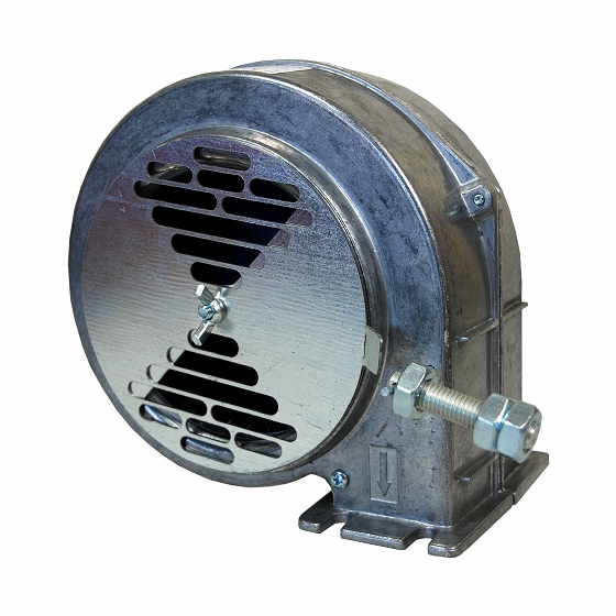

И двата вентилатора за нищо не стават.Трябва ти ето такъв.При тези горелки ,вентилатора Задължително трябва да има клапа,за спиране на въздуха в режим подръжка и предотвратяване на обратен огън към бункера.
За съжаление смяната на вентилатора ,няма да ти помогне ,кой знае колко.Котела не ти е хубав,просто е с много ниско кпд.Тази една пита и тия димогарни тръби просто не смогват да усвоят топлината и затова не можеш да пипнеш кюнеца.
Друго ,контролера не ти управлява по най добрия начин вентилатора.Почти съм сигурен ,че твоя вентилатор с друг контролер ,ще си работи перфектно.Бях ти го казал и преди,но ти вървиш просто в погрешна посока.Ще ти моя вентилатор за тест, ще видиш ,че нещата няма да се подобрят ,кой знае колко.Просто пробвай с друг контролер .Би трябвало да успееее да управлява твоя вентилатор ,много по добре.За горене на ниско качествени въглища трябва ,много въздух и твоя вентилатор е за точно такива въглища.Но ако държиш да си смениш вентилатора ,обади се на лични,ще ти дам моя.

А би ли казал какво да бъде и от къде да си купя друго управление??? и мога ли да си го свържа сам ??? какво ще се промени с него???
Да напиша ли (Глупости на таркалета ) хайде няма да го пиша . :) в случая му трябва поне по малък вентилатор (както беше при моя случай )от тогава човека няма никакви проблеми с горенето .Да можеше да ви покажа снимка .
