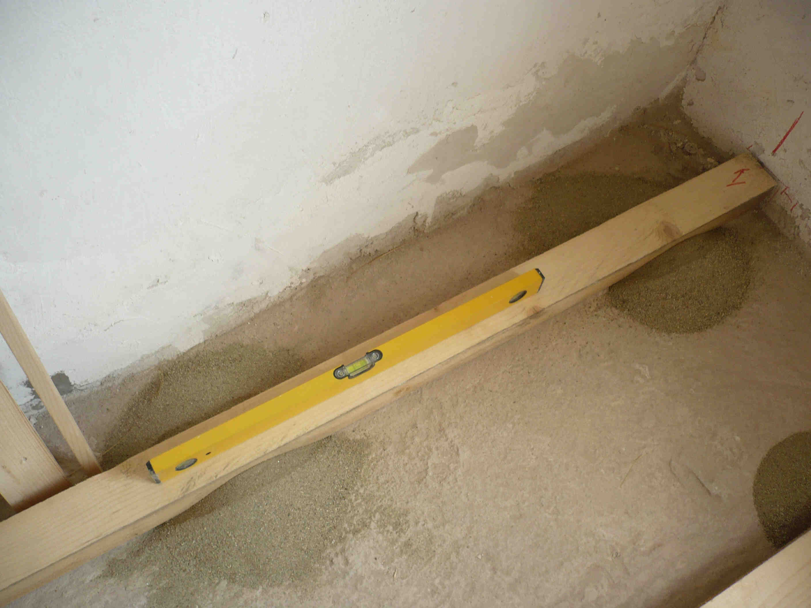

При монтаж трябва да се спазват няколко правила. Първата дъска (ред) се полага с перото към стената. Дъската трябва да е сключва прав ъгъл със стената, на която е вратата. Оставят се десетина мм луфт до стената. Първата дъска се кове отгоре, така че да бъде скрито от перваза. При възможност, когато се ползват винтове, може да се правят проходни отвори.
nikel
- Мнения: 573

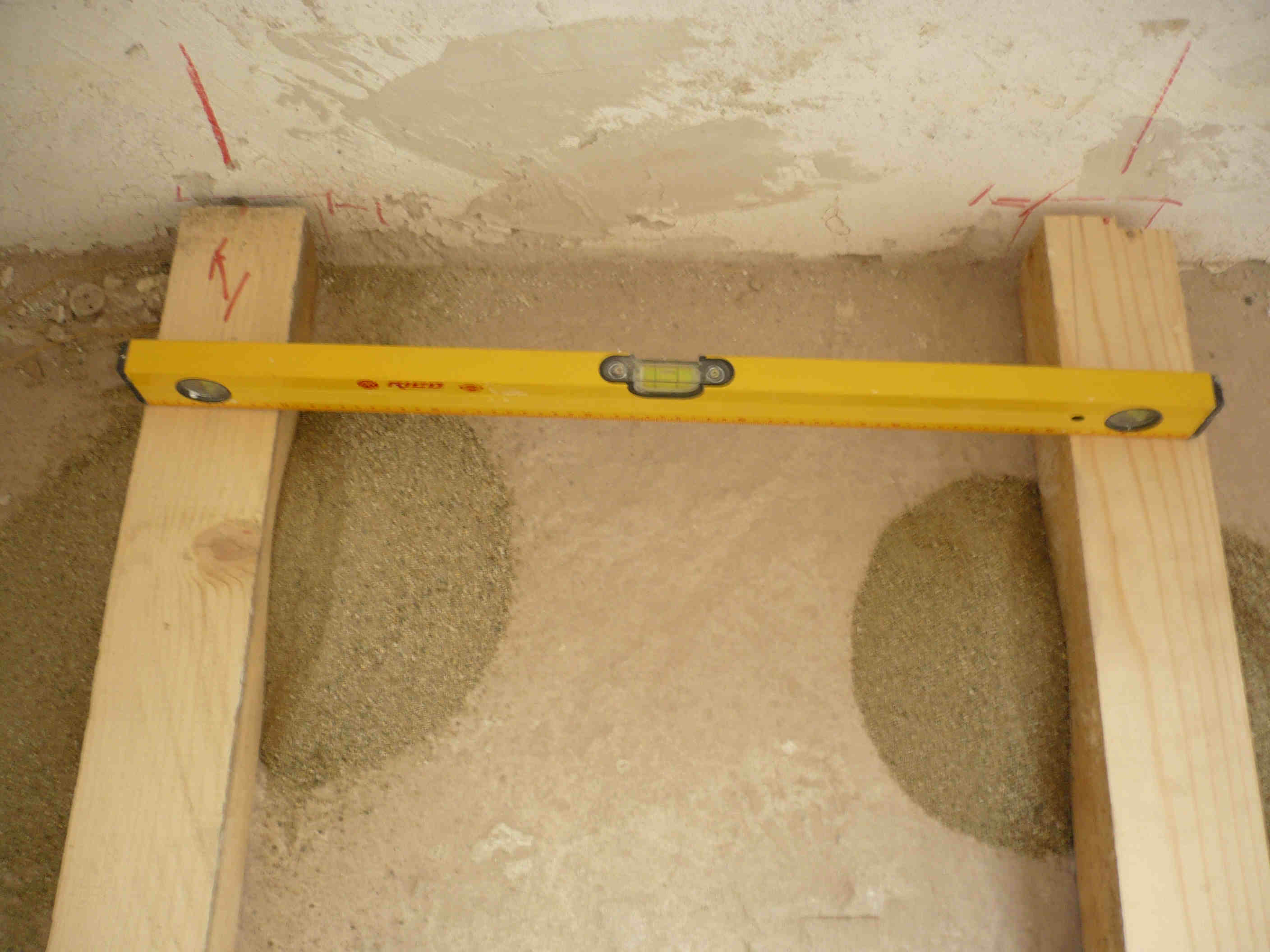

Има една много стара технология. Нивелира се с пясък без използване на анкери или дюбели. Разгледай и нея.
https://www.youtube.com/watch?v=cnri6q_10RA
