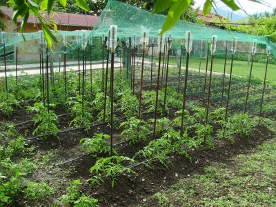

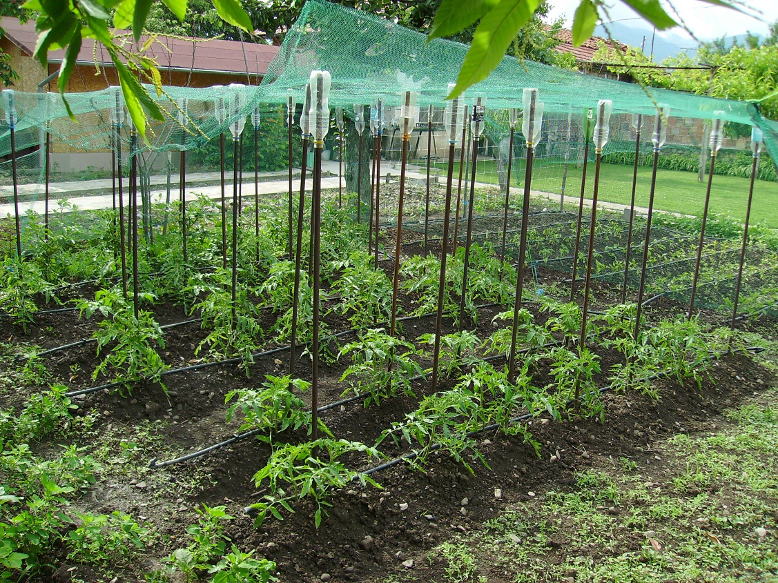

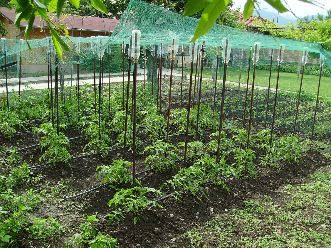

Ето изрових стари снимки - маркуча между двата реда пипер и отгоре, в най-високата част.
Само дето аз използвам твърд маркуч.

Хидра,защо сгъваш края на твърдия маркуч,като може да използваш тапи? :shock:
Начина по който поставяш мрежата против градушка не е правилен ,ама ти си знаеш.

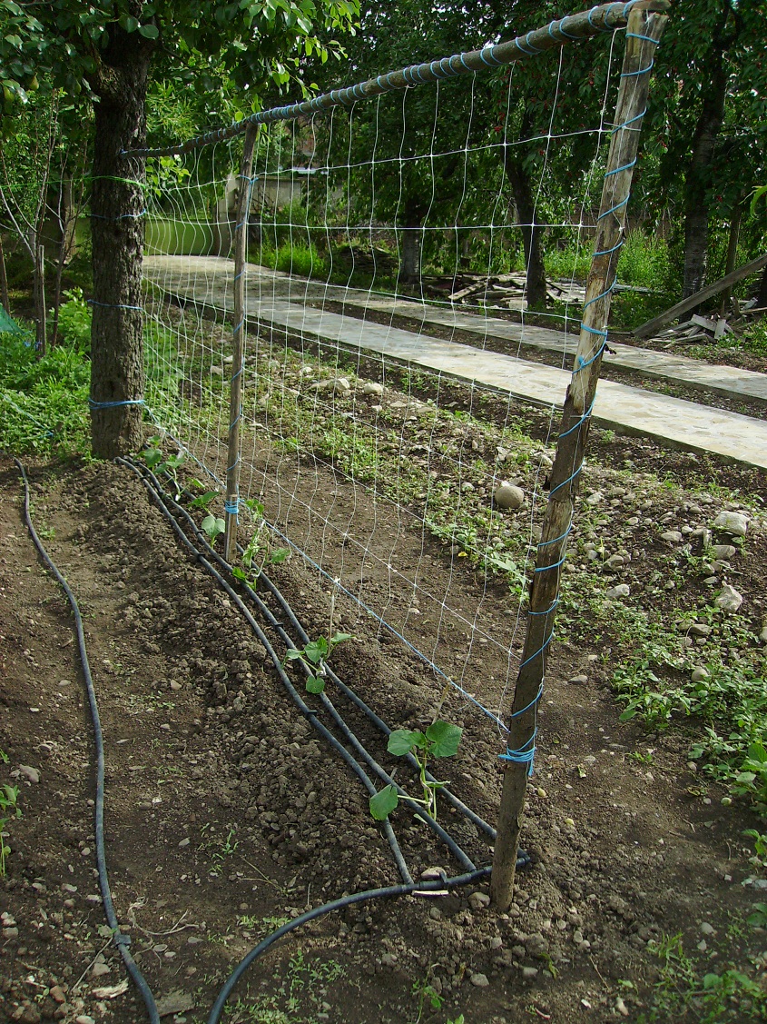

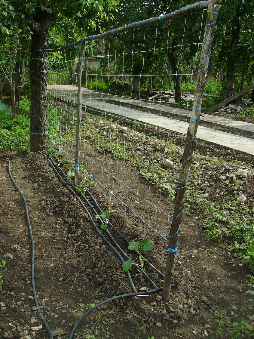

Мрежата за краставици вертикално я прихващам към дървените колове с такера със скоби,хоризонтално с поцинкована тел,проверено вече няколко години.
Много камъни в тази почва,не е ли обработвана по-рано?
Защото когато направих първото капково в близкия магазин нямаше тапи а само скоби за край на капковата тръба.
Не е окончателен когато снимах. По средата се слага дълга тръба с обла пластмасова шапка отгоре за да не къса мрежата.
Така придобива наклон към краищата за да не задържа топчетата градушка.
Отстрани по краищата се закача със скоби още една мрежа с ширина един метър за да пази от странични удари на градушката.
Конструкцията вече не е дървена а от две години метална и направена да се сглобява и разглобява много бързо.
Така че такера отпада но пък още използвам парчето мрежа от снимката...
:-D
Обработвана е но беше "засята" с камъни. Отчасти по вина на "майсторите" които правиха алеята за колата, една пътека с камък като този за по алеята за колата, шахта 10 кубика за напоителната система и две ями за мръсна вода.
Отчасти се "зася" и по моя вина че не бях там да ги подкарам с лопатата но вече е пообрано от към камъни.
От друга страна при нас почвата по принцип е такава - предпланински разсипи с много камънак.
Ако пусна вода от помпа един цол от единия край на двора (а той си има наклон) няма почти никакъв шанс да стигне до другия край.
Водата стига на 3-4-5 метра и до там. Може да стигне до другия край но след 30-40 че и повече минути.
