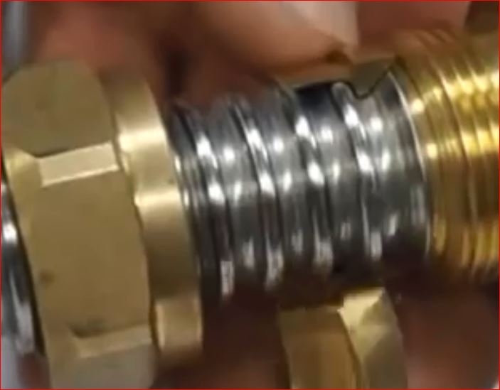

Челото на нипелите е дебело,запресовани са по два прешлена.Да сложа по 2 клингеритови уплътнения или с тефлонови. :?
Вижте дали не са ви продали нипели с къса резба . Имал съм такива случаи . Не могат да стегнат кингерита .
Черлото казвате , че е дебело , но колко ? Ако е под 2 милиметра плоска част не е добре .
Изкарайтре кингирита и вижте къде е се е отпечатал нипела и къде пресовката на гофрето .
Ако отпечатъка е по периферията на кингирита , значи при стягане ще се свива на вътре и няма да уплътни .
Най-здравите уплътнители стават от полиацетал . Къпува се на 3 мм лист и се сече със замба .
Най-добрата пресовка на гофрето е или с оригиналният инструмент или с дебела стоманена шайба , която слагате в гайката и стягате с нипел . После я вадите и имате перфектно чело на гофрето , без режещи ръбове .
Ако се изпълни правилно това е много надеждна сглобка .

Това е интересно:
https://www.youtube.com/watch?v=n34SDQFp2ds
Ето фрагмент:

Evgeniy - майстор
Дали? С медните тръби става номера с буренце, а тук???

Evgeniy написа:
Изглежда добре но със медните тръби и двата материала са сравнително меки и конуса който се получава е едновременно тръба и уплътнение така да се каже. Но ако цената е такава,става малко тегаво.
