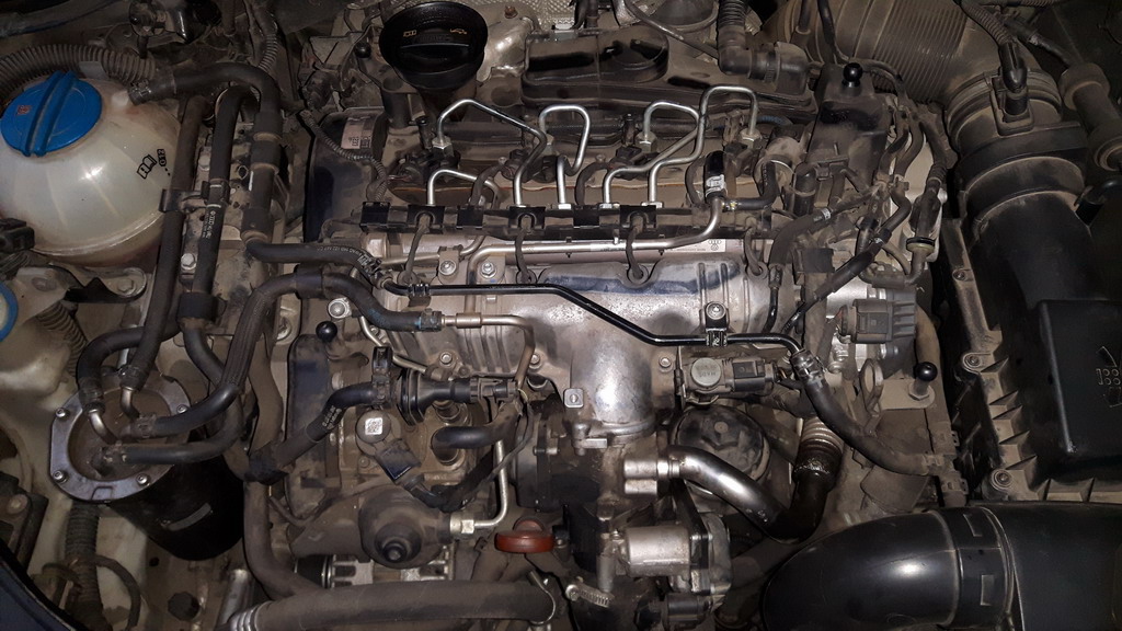

На мен ми прилича на комън рейл за това и така го наричам :?
Има помпа, която се върти от ангр.ремък, има обща тръба към дюзите :roll:

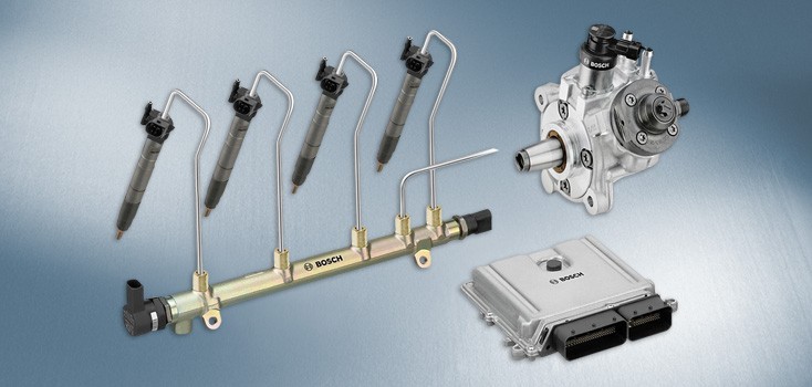

Commonrail-a е точно система с отделна помпа и рейка, по която се движи нагнетеното гориво към дюзите. И е от 1995г. Помпа - дюза е когато всяка дюза сама нагнетява горивото за цилиндъра и е по-съвременна от другата.

На снимката ти не се виждат добре тези елементи:
common rail.jpg (57.33 KиБ) Видяна 4296 пъти
но това не променя факта, че електрониката управлява двигателя, а педала за газта само регистрира твоето желание.
kozl - майстор

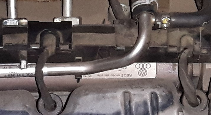

Почити същото е като на снимката (помпите съвпадат на изглед), но в общата тръба има още една малка тръба в десния край на снимката (към шофьора),коята се влива в тъбата в пътя на обратната нафта, а на снимката не се вижда цялата обща тръба, защото в-у тръбата минава пластмасова шина с кабелите за дюзите и подгревните свещи. Т.е. в голямата тръба влизат 6 малки метални тръби. 4 към дюзите, една директно от помпата и една се влива в пътя на обратната нафта. В двата края на общата тръбата има джажджи с букси, в които влизат кабели. А реших, че обратната нафта, защото се влива в тръба от помпата и по този път има и гумени маркучи, за разлика от помпата до дюзите, където всичко е само метални тръби.
Но стана ми интересно все пак какъв е този двигател, защото в сериза дето смениха два големи чарка по двигателя казаха, че е комън рейл, а не помпа дюза и че така било по-добре. Па не знам колко струва дюза, защото са оригиналните и не ми се е налагало да се интересувам от цената. Във вагинския форум пишеше, че концерна е започнал да ползва комън рейл от 2007 г., но и след тази година има произведени фолцвагени със система помпа дюза. Е тука една снимка от етикета в-у тръбата (нарочно е наопаки, както е положението в голяма снимка.

Така както описваш нещата системата ти е common rail. Няма гаранция, че моторът не е сменян, но това е малко вероятно. По-скоро преди да минат окончателно на common rail, инженерите са тествали системата на ограничен брой автомобили и ти си попаднал на такъв пионерен автомобил. Попадал съм на информация, че новите системи на вагените най-напред се монтират на Шкода, Сеат и други дъщерни фирми и едва след като се докажат се въвеждат в серийните Оригинали. Нормално е в тестовия период да се променят конфигурации, да се променя софтуер и т.н. т.е. при теб да не се наблюдават ефекти, които са обичайни за същите автомобили произведени след 3 години.

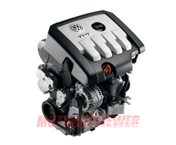

Двигателя на Пасата требе да е оригиналния. Нямам данни да е сменян законно. Единствено при престоите в сервиз да е сменен нелегално без да разбера. Сега па и номера ли да търся де му е :?
Е снимка на двигател помпа-дюза. Има ли разлики?
И позачетох се във вагинския форум, от 2008 са почнали да слагат в пасатите комън рейл.
