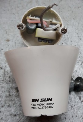

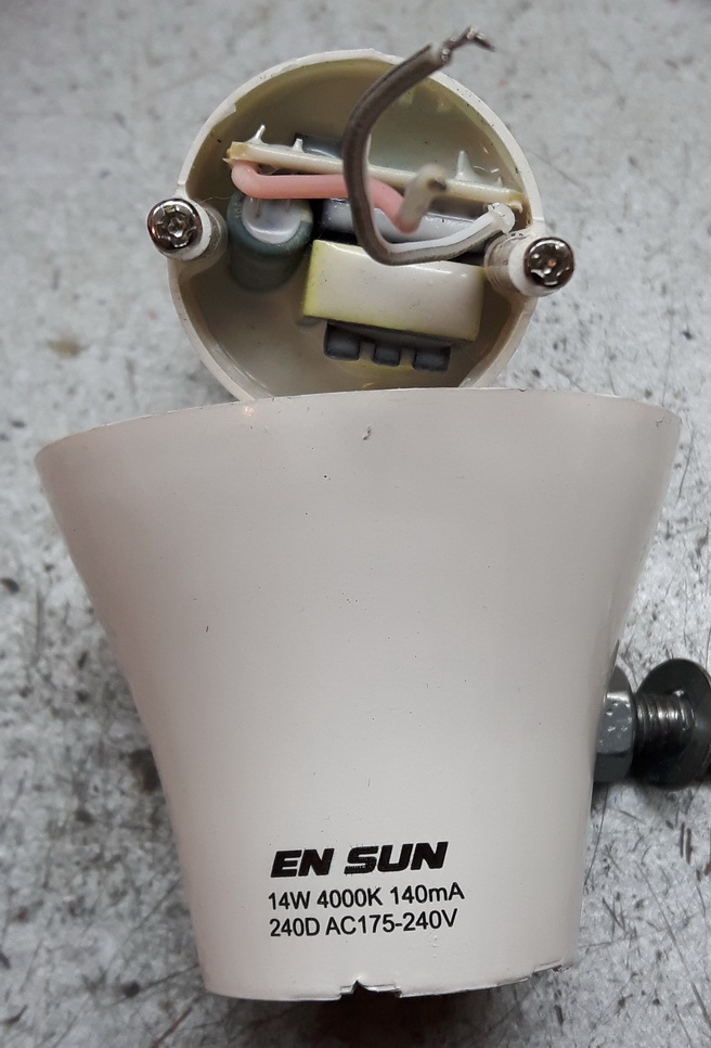

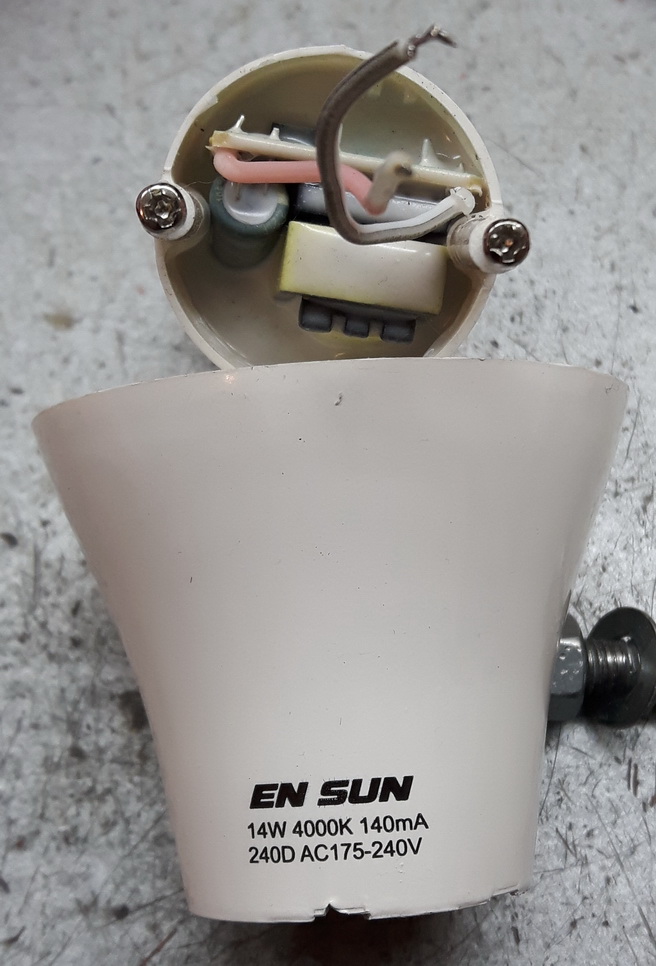

Ей тая не е джиктак, обаче и она сдаде:
Изгорели диоди, а радиатора е внушителен в сравнение с джиктака.
nikolov333 - майстор
14W са трудни за охлаждане в затворена пластмаса. Може би с алуминиева основа на крушката ще се охлажда отлично, но цената ще е друга.. :-D

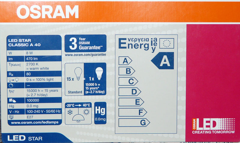

Мдааа...интересна информация за размисли и сравнение от снимките на kozl - 14W - 1521 лумена :? .
Ей ги данните за тия мои Осрамки, за които писах по-напред:
Виждат се лумените, които според написаното са 470 при 8W.
Даже сега метнах една на везната :-D - тежи 103 грама. По размери е като 60 ватова крушка ЛНЖ.
Могат да се направят някои изводи според мен :) .

Цената на EN SUN е друга, като на повече от 5 джиктака. Съжалявам, че нямам кантар, иначе радиатора е алуминий дебел към 5 мм, впресован в изолаторна камбана от твърда пластмаса, вероятно заради безопасност от поражение от напрежение. Нормално е да се заложи повече на безопасността за сметка на охлаждането :? .
INESA-та на цена е близо три джиктака 10W, на тежина под eдин и половина, а на големина >от 1.
Първата LED която вложих в осветлението на общите части, струваше към 14 пари за 12 вата и още продължава да осветява. Вече може би към 4 години издържя на сталбищното осветление. И минах се с LED осрам, за срам за към 17 пари, само името тежи, а светлината и, нема как да я сравня, но на мен малее ми отнесено към ват и към цена.
