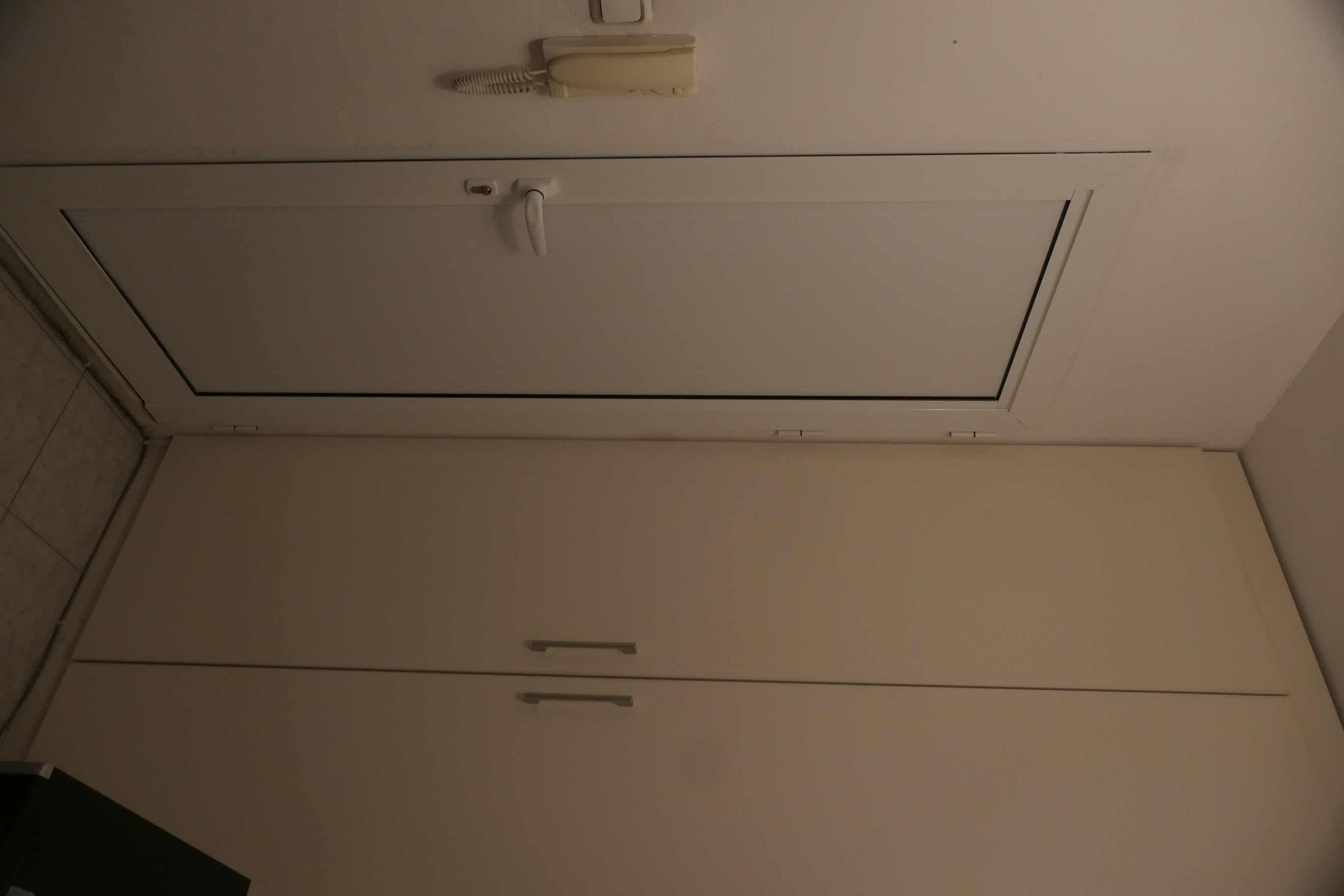

Разкрива се кутията в гардероба (ако е там) и от нея с перфоратор с дълго свредло се бие отвор в посока на банята. Там вече се прави кутия за сензорите.

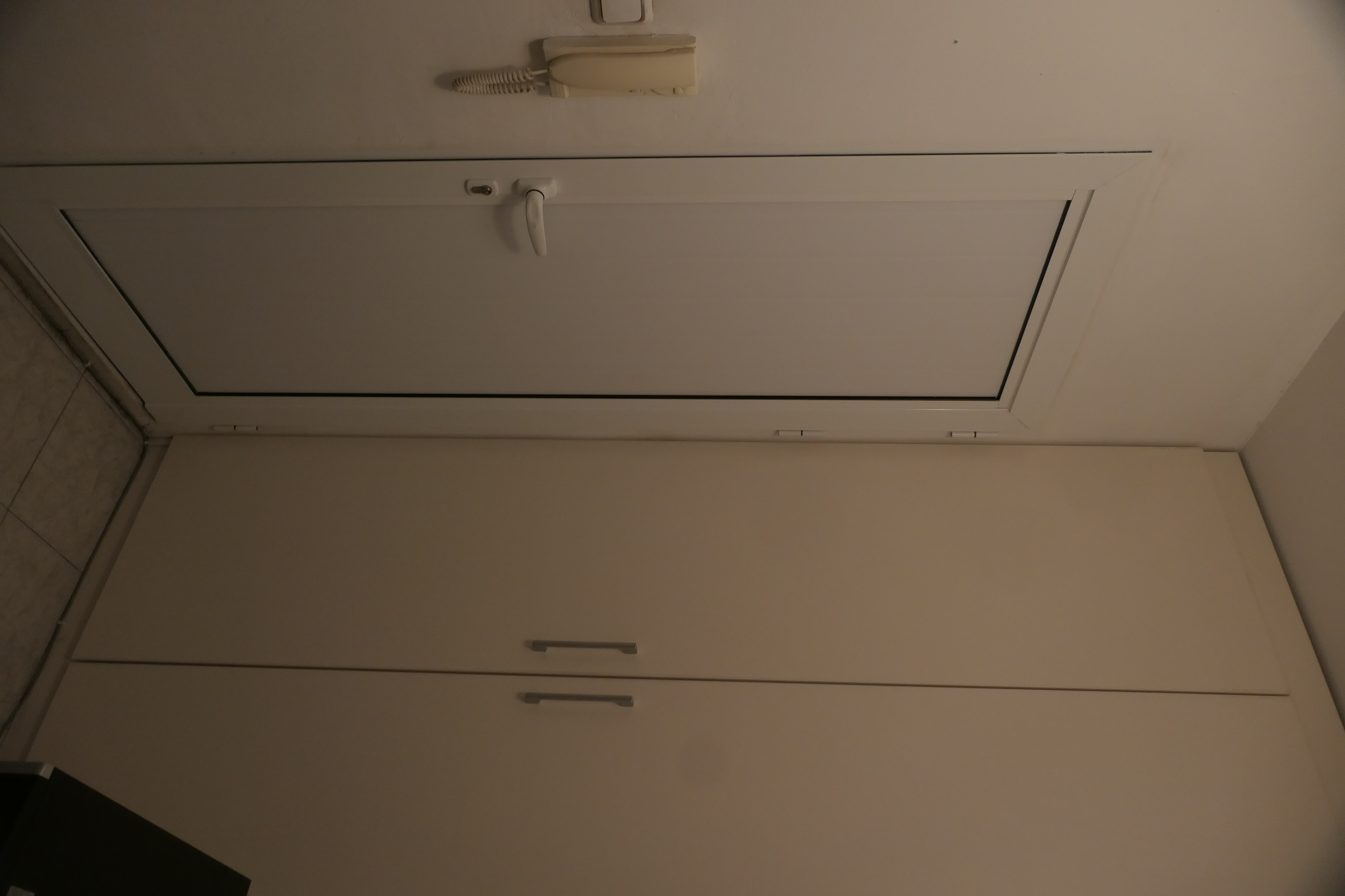

Слагам снимка - ключа а на нивото на домофона, но зад пантите. Талашит няма, само ПДЧ, вътре има рафтове, не важи да се пробива.

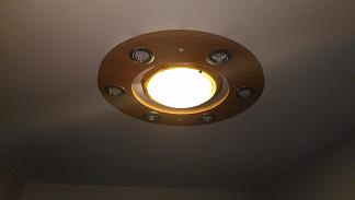

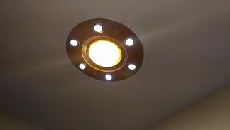

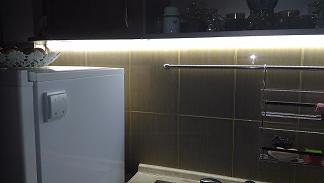

Сега показвам ти аз какво съм направил в нас отдавна си работи без проблем.Направено с материали от конрад и не са скъпи."Двоен ключ" на хладилника до мивката пали осветлението над плота+ хирургичната лампа на тавана(която е изцяло мое творение с неща който са останали от някъде). Даже понякога като са ми мръсни ръцете с глава или с лакът го включвам. :)
Единствения недостатък което не е чак толкова е ,че бутоните са на батерии. С хубави батерии сигурно и 5 години ще работи.Ако искаш без бат. тогава кинетичен ключ.(слагал съм ,работят но за мен са сравнително нови и нямам преки наблюдения дали издържат.Ето снимки!

Идейно!
