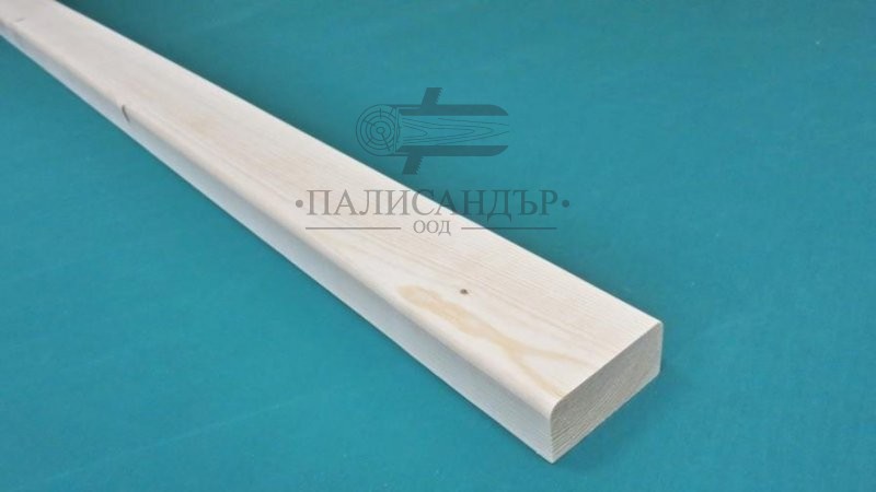

rufo - специалист
Ето тук продават Рендосани елементи за пейки с два заоблени ръба:
4/9 см. - 2м. е на цена 7,20лв. с ДДС:
https://www.palisandar.com/
за пейки.jpg (38.95 KиБ) Видяна 2575 пъти
Elvis - специалист
пон фев 11, 2019 5:11 pmrufo написа:
Тези ги питах за подробности, като цената на доставка до София... Не ми отговориха. При второ запитване ми искаха телефон и след това не се свързаха с мен. Предполагам човек трябва да си купи над кубик дървесина за да има минимален шанс за внимание.
Салкъма е много скъпо удоволствие! По-скоро, ако входа имаше финансова възможност направо бих поръчал нови пейки - С масивни чугунени крака и Sapelly дървесина са 400лв за брой с безплатна доставка до София.
