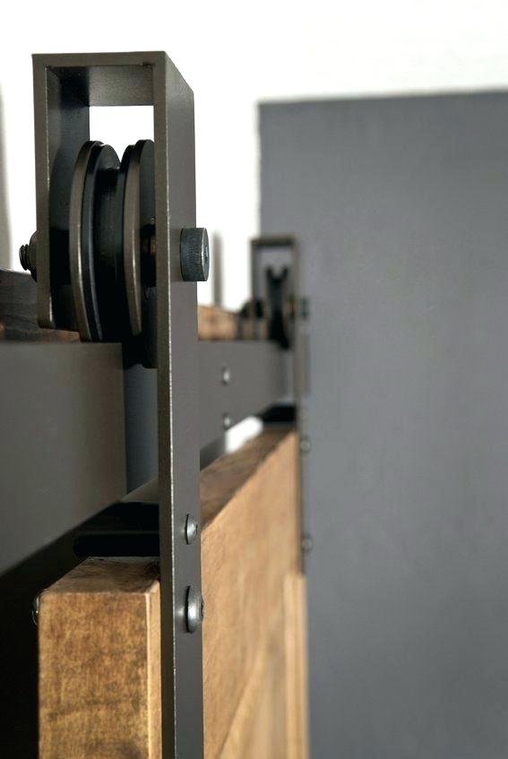

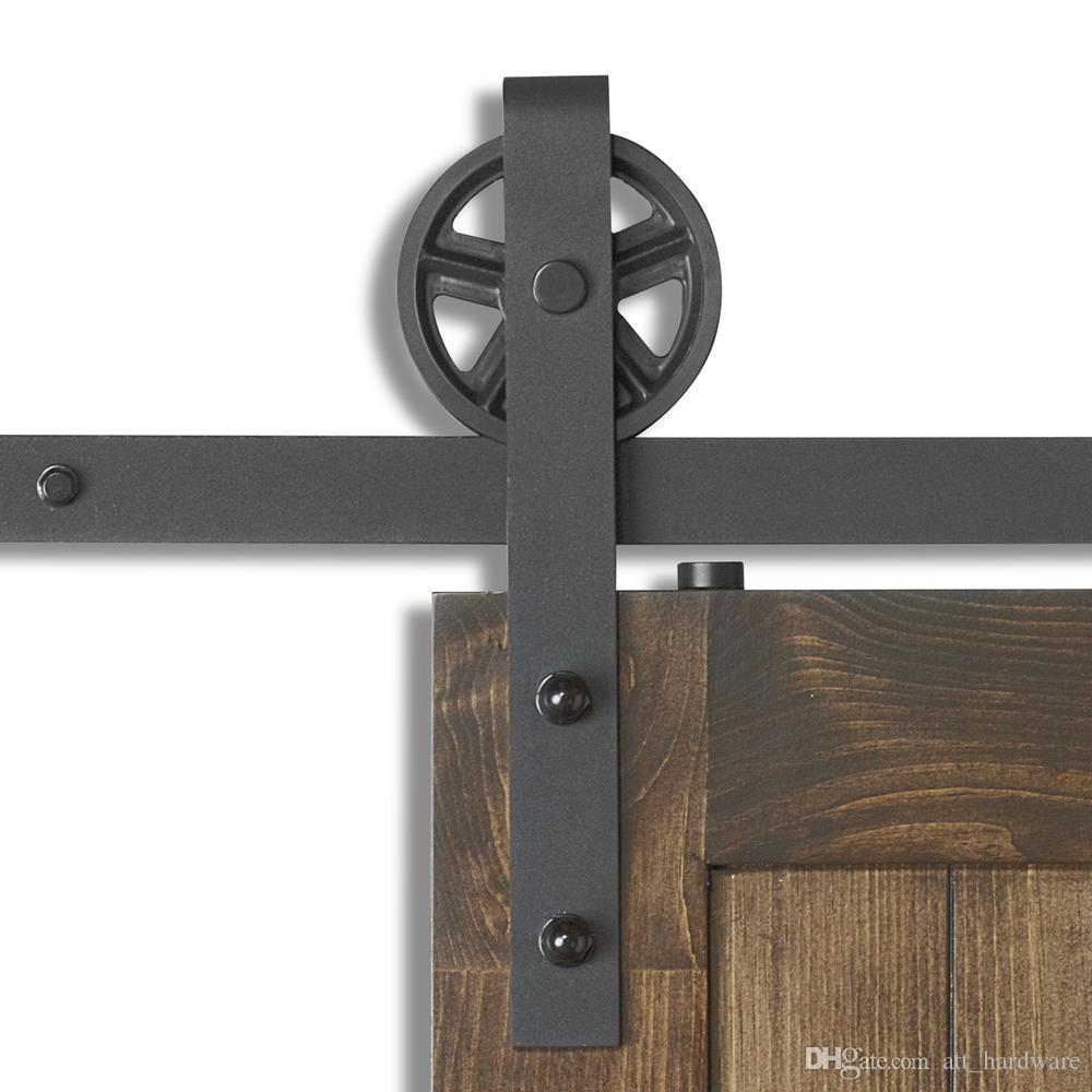

пон фев 04, 2019 7:25 ampreslav написа: Това, което не харесвам на плъзгащите системи е, че водещият канал, рано или късно се "забива" с боклуци.И пак е по-надеждно от навиващата с-ма на ролетните щори. Eто и системи, които не се "забиват" с боклуци.
пон фев 04, 2019 9:51 pmvsterev написа: показаните системи са за вътрешен монтажТогава, дай такива за външен, да видим какви са разликите!

На мен последните ми допадат, обаче това решение поражда няколко въпроса:
1) трудно ще намеря такива водачи, може би ще се наложи да се правят специално
2) подобна контрукция от дъски ще е доста тежка и най-вероятно ще трябва и долен водач
3) как ще се монтират водачите с изискванията за товароносимост върху 20 см излоация
Може би по-лесното решение е това
Някой ползвал ли е подобни щори ?

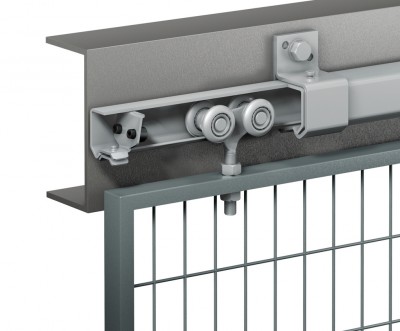

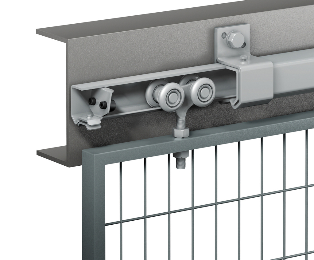

чет фев 07, 2019 12:41 pmmiliad написа: Интересното е, че за тези готини капаци се показаха само разни водачи с произволно взети картинки от нета, но не и системни решения предлагащи се в България. Не че няма да се намери кой да скалъпи нещо, но една камара пари за нещо което може би ще работи добре достатъчно дълго време. Иначе провокиран от темата се разрових в каталозите на един от лидерите в Бг на фасадни,прозоречни и слънцезащитни системи. И не, няма нищо от типа.За БГ вносителите не ми говори, че ще настане напрежение. И няма да се плашиш защото: Ето ти системно решение, дето ще те надживее. Два „П“ или „С“ профила сдвоени по подходящ начин плюс стоманени ролки с лагери от стругаря. И окачай, ако искаш и дъбови капаци! Ако автора иска лъскави и вносни решения като тези от снимките има начини да си докара до БГ.
