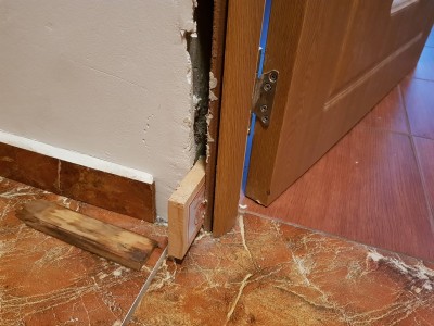

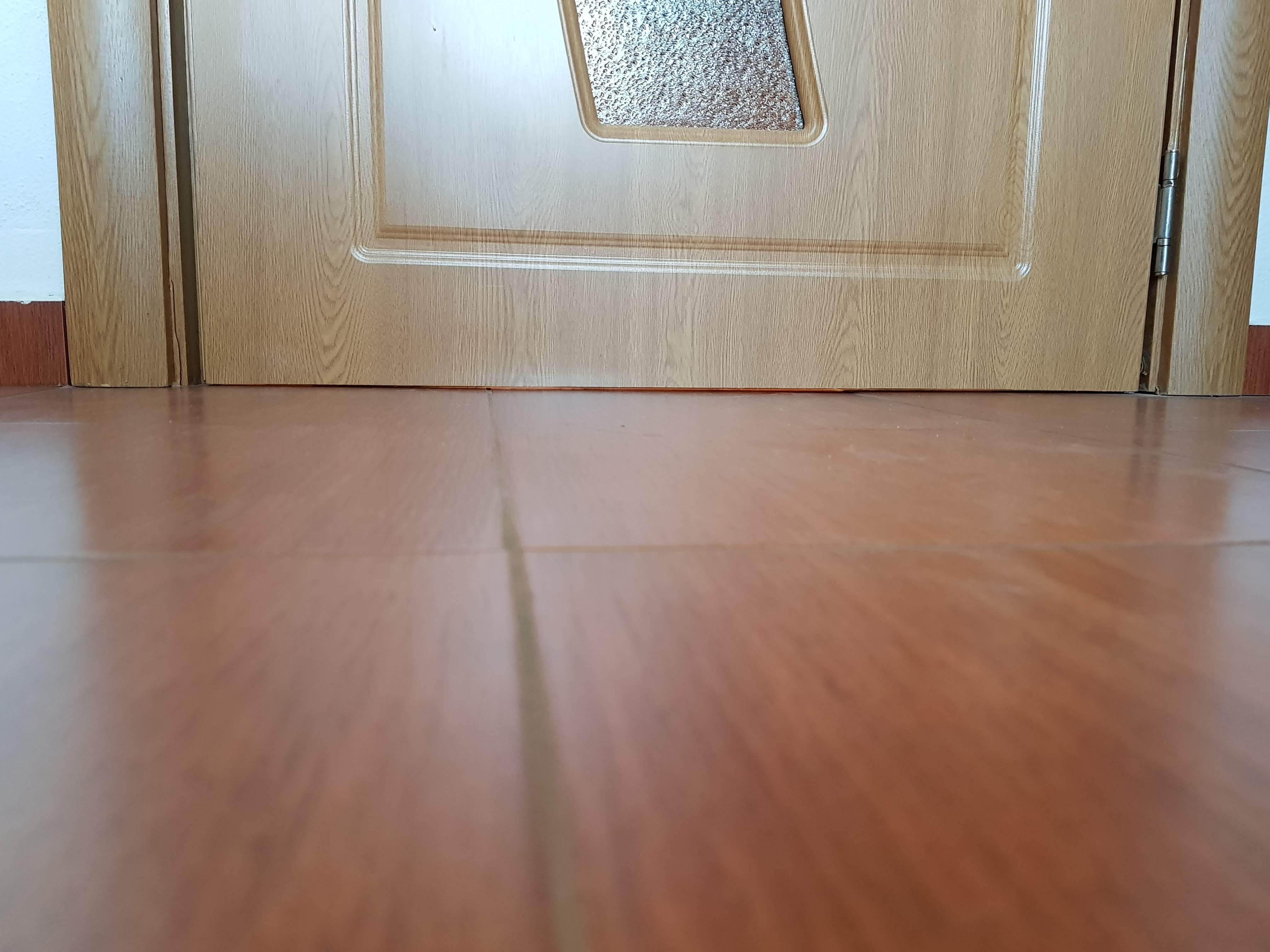

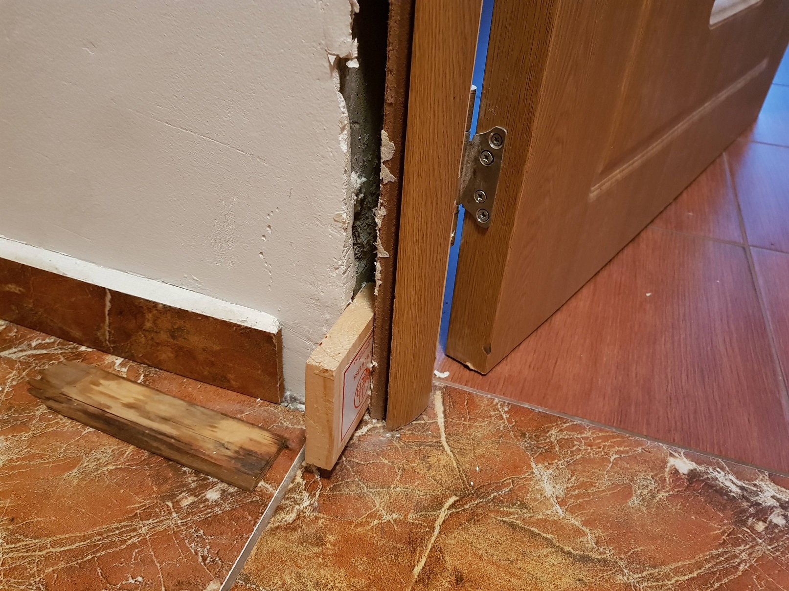

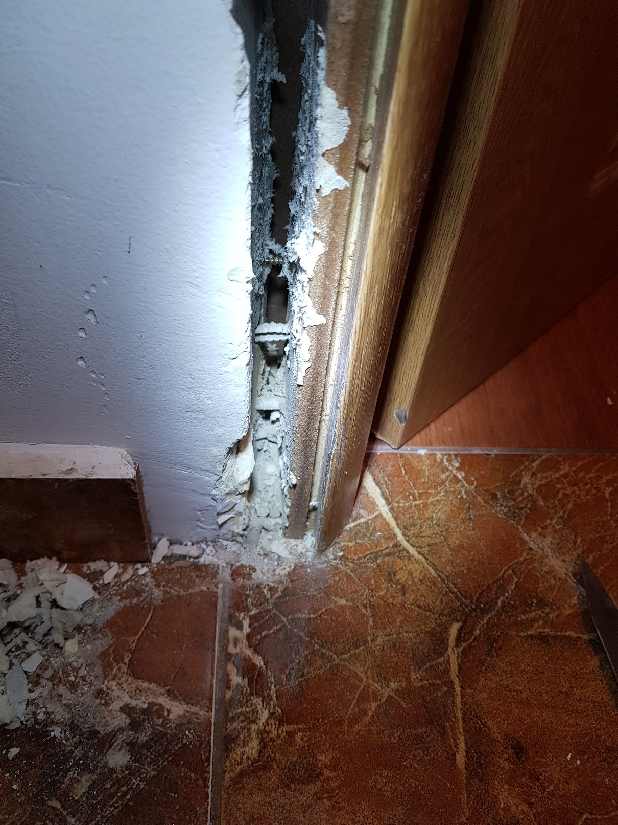

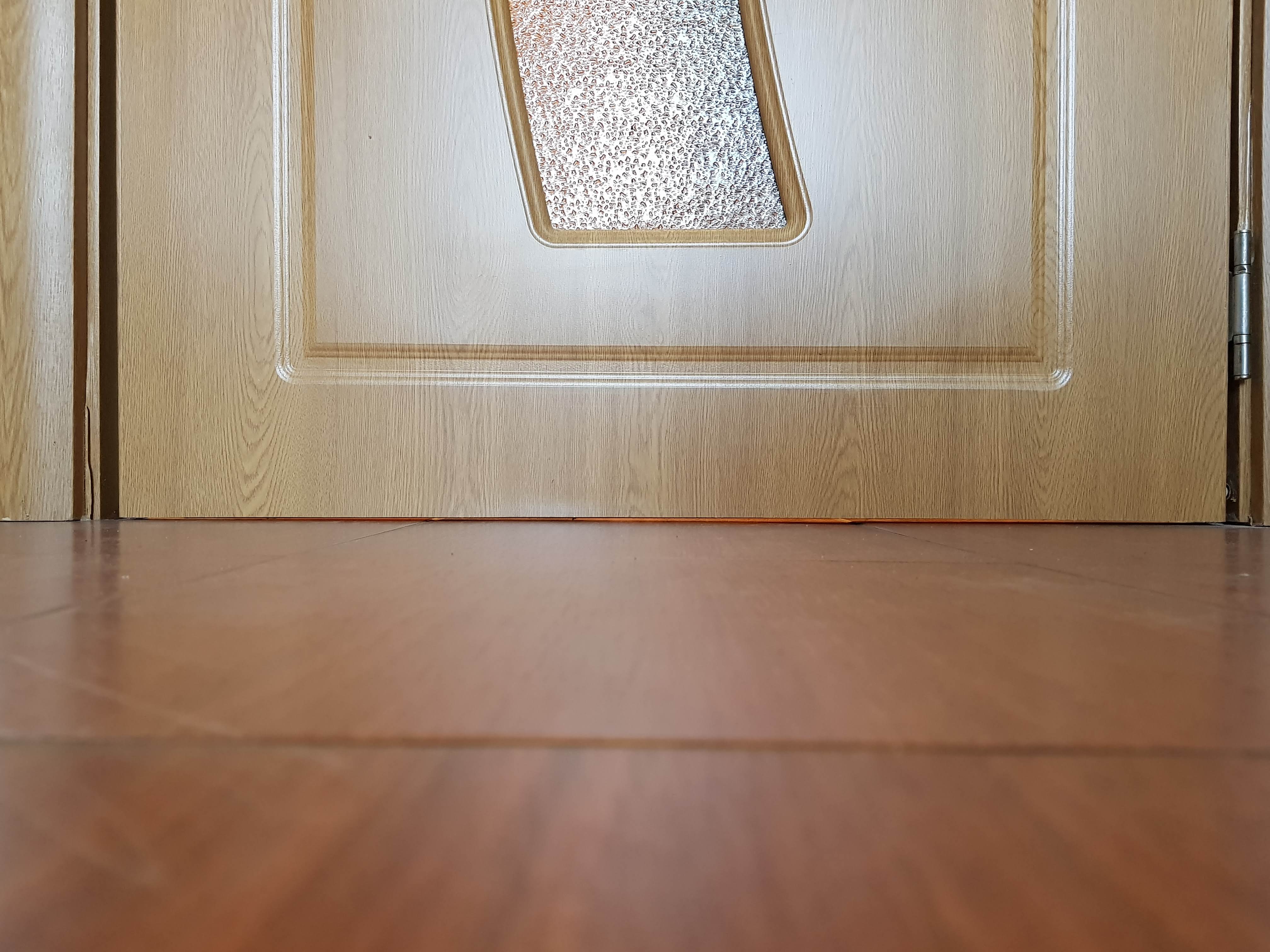

Благодаря за съветите! Ще кача още снимки в Събота, че до тогава съм на друго място. Ще се опитам да премеря разстоянията на вратата от пода и касата, дали (и колко) е гърбав пода. Също ще опитам да демонтирам первазите, както е препоръчал miliad и ще направя няколко снимки.
И да - не съм наясно с нещата, затова питам тук, вместо да се опитвам да ремонтирам на сляпо. Ако излезе че е по-сложен процесът, ще търся майстор. Но благодарение на вашите препоръки и мнения, вече имам няколко идеи какво да гледам за да установя причината за провисването.
Като цяло не ми се ще да намалявам милиметри от вратата, защото знам че не е от нея проблема, а от пантите или касата. Съмнява ме подът да се е "изгърбил" след монтажа на вратата, защото плочките вече бяха сложени.
  И вероятно по таз причина е и картона в средната панта. Не е уместно да се регулира остта със средната панта. регулира се с горна и долна при откачена средна и после средната се намества да съвпада с оста.
 И вероятно по таз причина е и картона в средната панта. Не е уместно да се регулира остта със средната панта. регулира се с горна и долна при откачена средна и после средната се намества да съвпада с оста. .

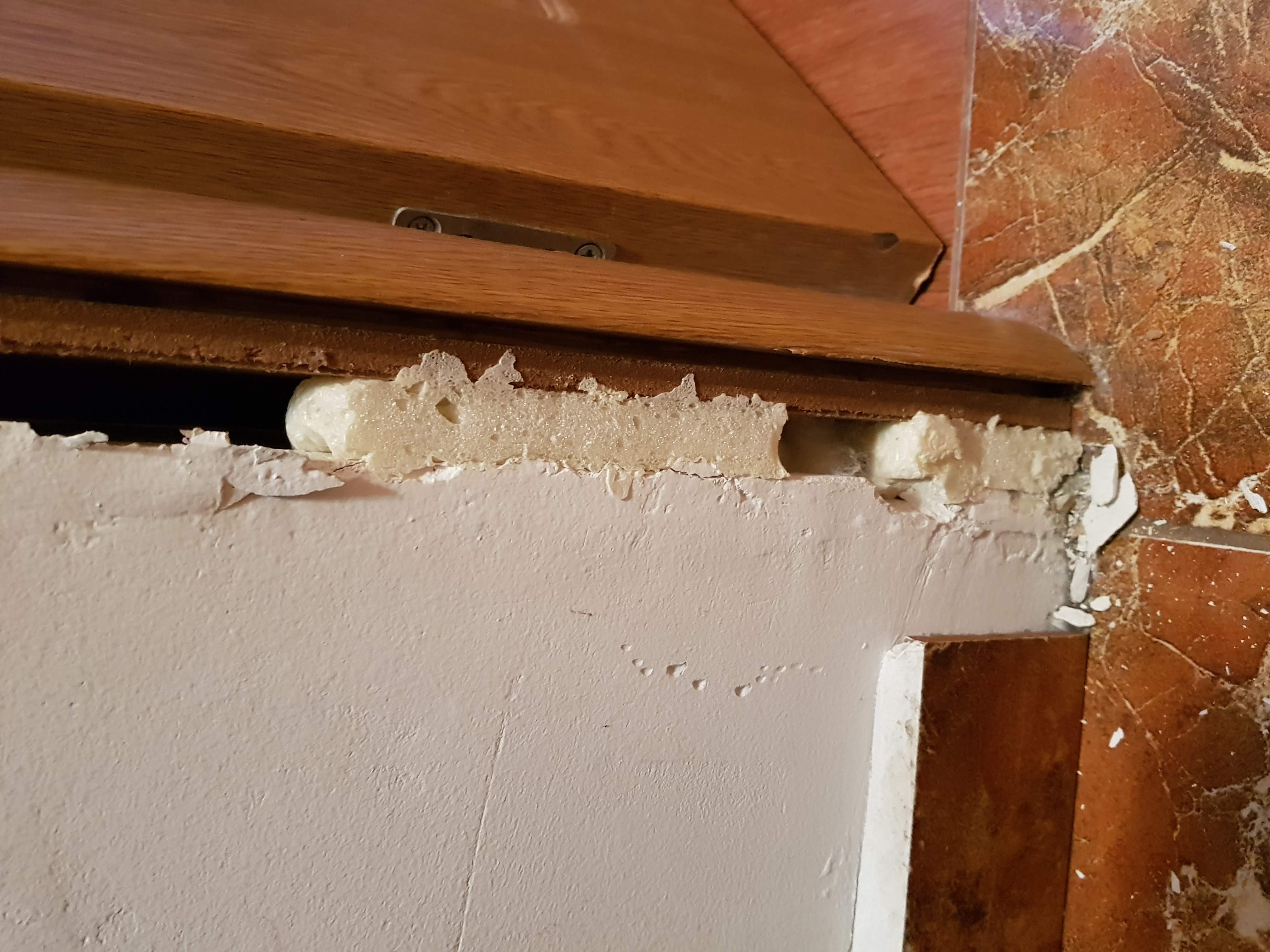

. Утре мисля да изрежа подложката, така че да не стърчи и след това да сложа малко пяна около нея. Вие как мислите дали ще е ОК? Дано не провисне пак.
