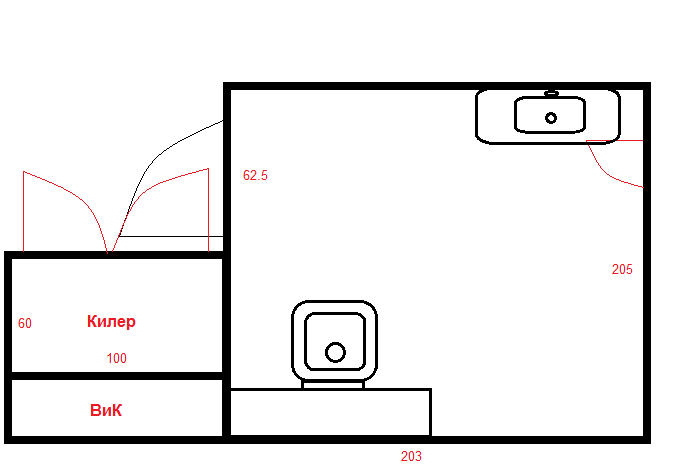

Одобрявам, помисли предварително за дренажа на клапана.
Дренаж на клапана нямам идея как се прави! Принципно съм решил да сложа един подов сифон в килера, ей така за всеки случай, имайки предвид факта, че там ще има бойлер и перална машина ... всичко се случва! Естествено и плочки ще се лепят до нужното ниво, а на пода хидроизолация (на стените ще хидроизолирам до където ми стигне материала, но минимум 20-30см.). Сифонът е избран и вече закупен - AlcaPlast APV1321, отново поради наличието на допълнителна клапа към водния затвор съпоставени с цената на продукта.

По картинката - долу вляво - вградено казанче, 80 см му стигат напълно, остават ти 120см за душа.
Имаш предвид на стената, която е 203см?
чет май 02, 2019 9:31 pmjekasus написа:
Само параван, никакви врати, и да знаеш, че триплекса е доста по-евтин от каленото стъкло. профил на стена и един крепеж на пода - минимални проблеми със мръсотията и плесен.
Триплекс, като автомобилните челни стъкла?! Къде да го търся, достатъчно безопасен ли е (имам две малки деца), профилите и крепежите къде да търся (има ли нужда и от някакви уплътнения)?
Тези напречни държачи, който се захващат за успоредната на паравана стена и горната му част за допълнително укрепване продават ли се някъде?

Принудителна вентилация над душа, по възможност на тавана. Не питай защо, а търсиш начин да направиш.
Предполагам има начин, но не ми се миришат миризмите на съседите, мога ли да го изведа директно вън ... през стената ... какви са особеностите при такова изпълнение, ако изобщо е удачен вариант? Евентуално някаква ситна метална мрежа на изхода, може би?!? Предполагам идеята е по-бързото отвеждане на парите?
Праг на вратата от плочки ли правиш?
Всички фуги ще са 2мм, вече са закупени дистанционерите.

@jekasus днес още сутринта ходих до една фирма занимаваща се със изработка на какво ли не от стъкло (мога да посоча сайта, ако трябва) и ме убеждаваха, че с триплекс няма да се получи и не е ОК, особено когато трябва да се стегне в държачите. Предложиха ми закалено стъкло, видимо добра изработка на параван със сгъване тип хармоника, но цената беше :shock: :rolleyes:
Мислех си няма ли вариант за изработка от някакво PVC като по-евтините душ кабини?!
Нещо да ви хрумва по този въпрос?
Триплекс е за неподвижно стъкло, не ставало за отвори за панти.
Щом искаш подвижно стъкло - остава каленото.
5 лв. https://www.sifon.bg/bg/product/%D1%81% ... escription

Колю написа:
Да, основно всички бани, които само със прозорец, мухлясват по тавана, тези, които не са - ама надали ще варосваш тавана.

чет май 02, 2019 10:24 pmКолю написа:
....... Принципно съм решил да сложа един подов сифон в килера, ей така за всеки случай, имайки предвид факта, че там ще има бойлер и перална машина ... всичко се случва!
Предвиди си дренаж за предпазния клапан на бойлера директно заустен към канализацията. Не после да опъваш разни шлаухки към канала. Аз го правих с обикновенна PEX-ва тръба Ф16. Оставям я по дълга да излезе на около 20-30 санта под нивото на изводите на бойлера.Да е достатъчно че да може да се сгъне нормално после. Като го закача я подрежа до нужната дължина и я надявам на щуцера на предпазния клапан. Видя ми се по сложно с тези сифони а и утре ако сменя модела на бойлера може да не съвпада. мястото на изводите и клапана.
Аз за първи път виждам такъв сифон, трябва да се разровя за инфо ... от 10 г. съм с бойлер, два съм сменил, а клапаните никога не са пускали и капка ... странно ...
lov - майстор
Даже периодично трябва да се тестват като им се натиска палчето по възможност на максимален дебит за да се изчистят отлаганията.
Бил късметлия да са настроени на по високо налягане което е много малко вероятно. Или възвратния клапан не е работил както трябва и имаш много ниско налягане в системата на водопровода.
Прави нещо да си готов щото съм се нагледал на една камара туби шишета и маркучи по разни килери. :) И по лошото е че забравят да ги изливат а от долу сложили пералнята и познай какво се случва с нея като се удави.
