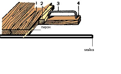

Justy - майстор
Кове се към "майката", а клиновете са встрани. И главата на пирона трябва да се скрие - причукването е за следващата.

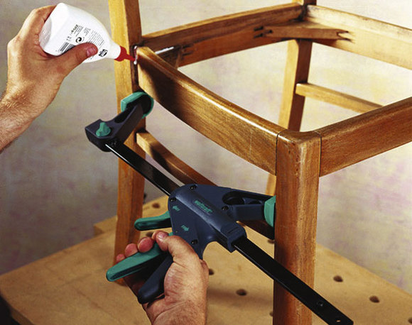

housedoktor - майстор
Има и други начини за прибиране.Това със скобата е разумно,но 1 по трудоемко е,2 при зачукването на скобата се предизвикват вибрации и сътресения по скарата3 закрива мястото за коване.Метода,които аз използвам.На парче дъска пробивам 2 дупки и поставям винтове.Завивам ги с винтоверта за скарата.После ползвам дърводелска стяга на Wolfcraft /те са пригодени да работят и на разпъване/ Кова с пирон и дозабивам с пробоя.За послердните дъски импровизирам с лостова система от кози крак и дърводелски чук ,който ползвам като ексцентрик
стяга използвана за разпъване
Savov - специалист
Да, твоята дъска с винтове замества въпросната скоба. Тя е опорната точка. Такива "опорни точки" могат да се поставят на всички майки. А вместо дърводелска стяга на Wolfcraft става с крика от колата. С него съм повдигал целия покрив на гаража, за да сменя счупена билна греда. :) Благодаря за ценните идеи. :)
