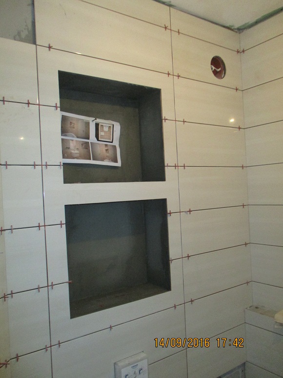

Голяма грешка в туй тясно пространство да направиш равна стена, трябва да имаш лавица над вградена структура. Можеш и да сложиш полици, че да използваш цялото пространство отгоре.
y.koev - помощник

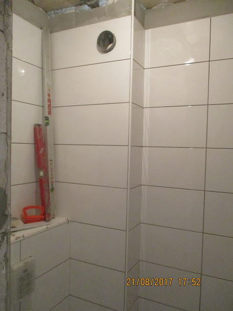

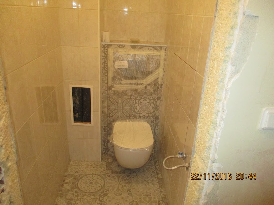

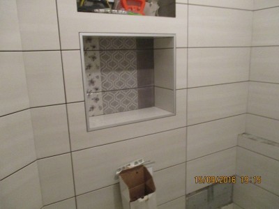

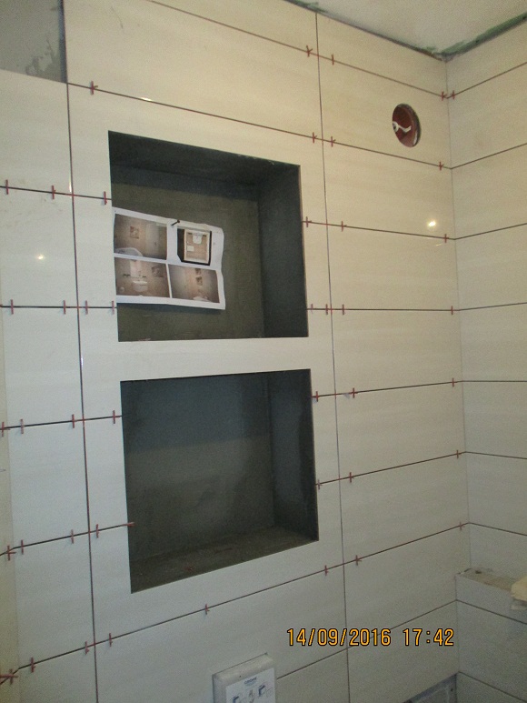

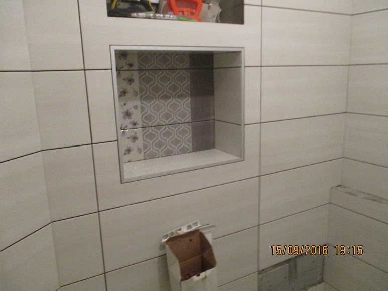

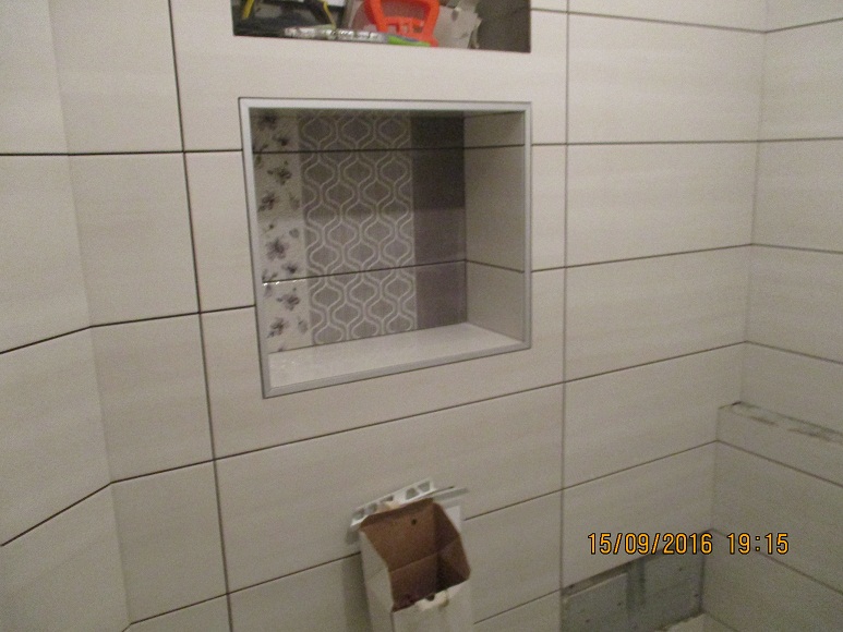

Просто се притеснявам дали стената ще издържи затова мислех с UA за по сигурно. Отдясно ми върви тръбата за мръсната вода и трябва да я прикрия. Мислех да стане нещо такова
. С малко по-широки рафтове по 50 см.
jekasus - майстор
y.koev написа:
Има по-широки структури, но основните са по 50см, като сложиш плътно по два профила UA от двете страни, губиш 25мм от гипскартон + 20мм от плочките със лепило/зависи от дебелината на плочката, ъглов профил или пилене на 45гр., и + "грешката" при предварителното изпълнението на нишата от гипскартон/ и тя става една... тясна...
Можем, правим даже симетрично спрямо плочките, но не го харесвам, виждам повече логика и практичност в една голяма ниша, която разделена със стъклени лавици, ако има и осветление, то си ...
