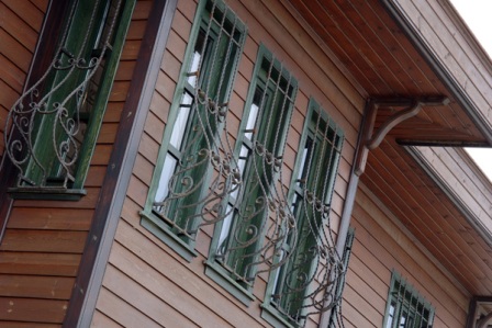

vipltd - специалист
Пластмасата дори да не избледнее с времето,след години става много
крехък и чуплив.Друг недостатък е ,че дълги години гледате една и съща на цвят фасада.В момента има по-модерни.Фиберциментови,с имитация на дърво,практически негорим и са с дебелина 8-10 мм.
Монтажа е на същия принцип.цените по-човещки.

vipltd - специалист
Модела със застъпване.
Имат и на зъб и глъб.Пак с имитация на дърво.
Разполагам с образци,мога да Ви пратя.
