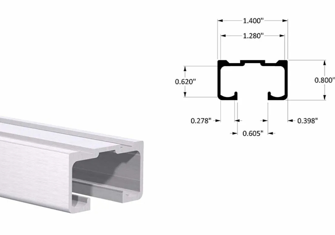

brum - майстор
Някой има ли идея от къде да намеря горният водещ профил? Нещо подобно на това:
lov - майстор
От където ще си поръчаш и количките. освен ако не си решил те да са от Китай. Тогава с количката обикаляш и гледаш кой профил ти върши работа. Моя не е с тези канавки от долу и не беше скъп. Ще минеш тънко с 20-30 лева ако купуваш от различни места и после ще береш ядове.
brum - майстор
Точно тези дето са в началото на темата (количките) нещо не ги откривам по нашите магазини при търсене през интернет. Ако ги има тук и цените не са 2 пъти по-високи няма и да се замислям :) .
miliad - майстор
Тия колички са за крила тежащи по 500кг. Наистина ли са ти необходими?
Една добре работеща окомплектовка на плъзгаща врата се състои от 6-8 компонента. Сериозно ли ще ги събираш парче по парче, или ще си купиш завършена система?
lov - майстор
Ей не помня точно от къде поръчвах но количката беше нещо около 15 лева даже и по малко и релсата 3 м за 30 и нещо си и нещо си.Говоря за стоманена количка. За релсата можеше да е до 6 м и режеха само на половина. Аз поисках да ми я резнат точно на размера но ми пратиха и остатъка до 3-те метра и го ползвам за линия в гаража.
Той колегата ме е изпреварил с килограмите. Повече от 100 оки едва ли ще ги докараш общо. То станат ли повече и на теб ще ти е зор да ги местиш.
