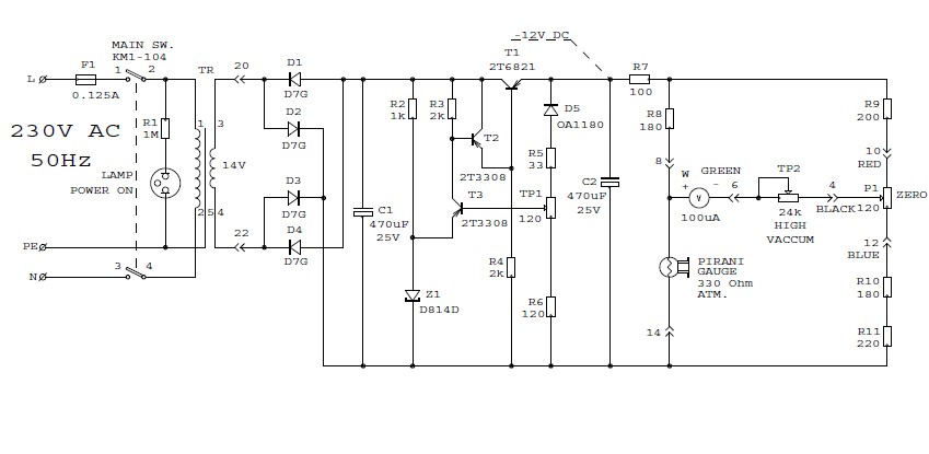

Ето така навремето се правеше Пирани с крушка от хладилник:
Златни времена!
P.P.S.
Кат гледам схемата, сълзите ми напират от умиление, но тримерът TP2 трябва да е 240к, щото при високия вакуум микрото "будет зашкаливать"! :error:

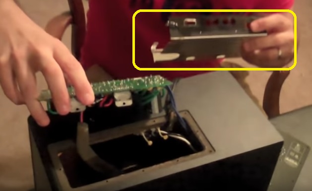

По принцип гледам че това китайско нещо си има някакъв екран но той е само от страна елементи на платката.
На снимката екрана ограден с жълто.
Панела за управление също метален.
Китайчето не е първа младост и страда от две болежки - прегарят пътечки, отказва и захранващия траф от прегряване (няврян на кофти място).
Самото сваляне на екрана (в жълто) е малко приключение....
Има голяма вероятност ако китайското нещо е ходило на ремонт, някой да си е спестил обратния монтаж на "ненужната и излишна" ламарина.

Не е била на ремонт системата при друг освен мен. И то не на ремонт ами на визуален тунинг :-D Слагах му преди години сини диоди около баса под решетката. Има си я ламаринката, дето е оградена на снимката по-горе в жълто. Ще го отварям пак тия дни да видя какво ще излезе. Лошото, е че само вечер се появява радиото.
