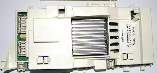

пет мар 20, 2020 10:49 pmLion15 написа:
Случайно да знаеш киде да го търся по пералнята?
Представлява платка с радиатор/охладител и често е скрита от заливане с вода в пластмасова кутия.
Ми виж къде отиват кабелите от мотора де....
Нещо такова:
zz_stefanov - майстор
Той пита къде е честотния инвертор. На такава платка ще е, но мисля че няма да е отделно устройство, а на тази платка е и цялото управлвние на пералнята. Съмнявам се че ще може да отдели успешно само часта за управление на двигателя.
като написах 195V 310Hz излезе дискусия на руснаци, единия твърдеше че го е подкарал на 220 V с пусков кондензатор, но за въртящ момент и т.н. не можел да каже нищо.
Lion15 - специалист
Вързах син и червен кабел и тръгна.
До кога ще е не знам.
Молко тресе но върти.
