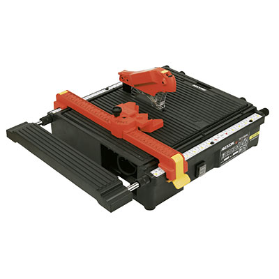

Накой може ли да ми каже с какво да режа гранитогрес? Имам един малък флекс, май е към 500W, дали ще стане с него?
housedoktor
- Мнения: 1977
nadka_d написа:Накой може ли да ми каже с какво да режа гранитогрес? Имам един малък флекс, май е към 500W, дали ще стане с него?С машина за мокро рязане е най добре,иначе става и с обикновенна. А за флекса ти трябва диамантен диск и то добро качество,но пушилката е невъобразима
