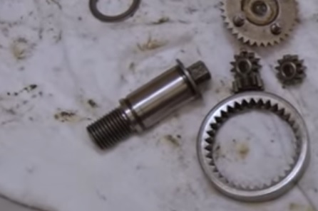

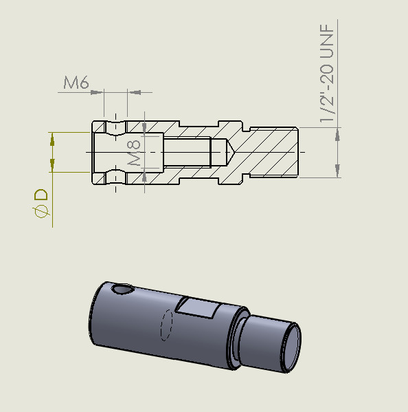

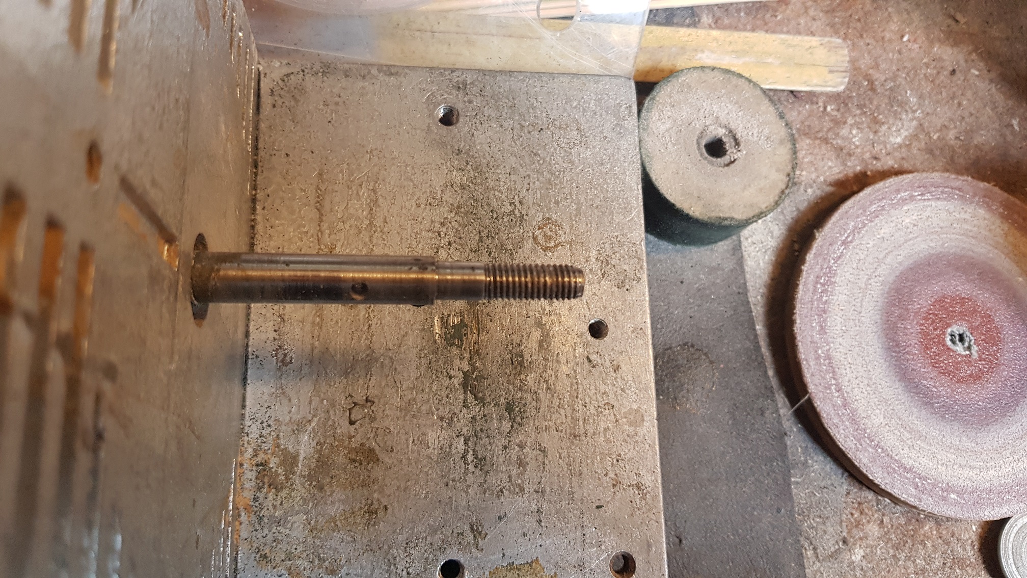

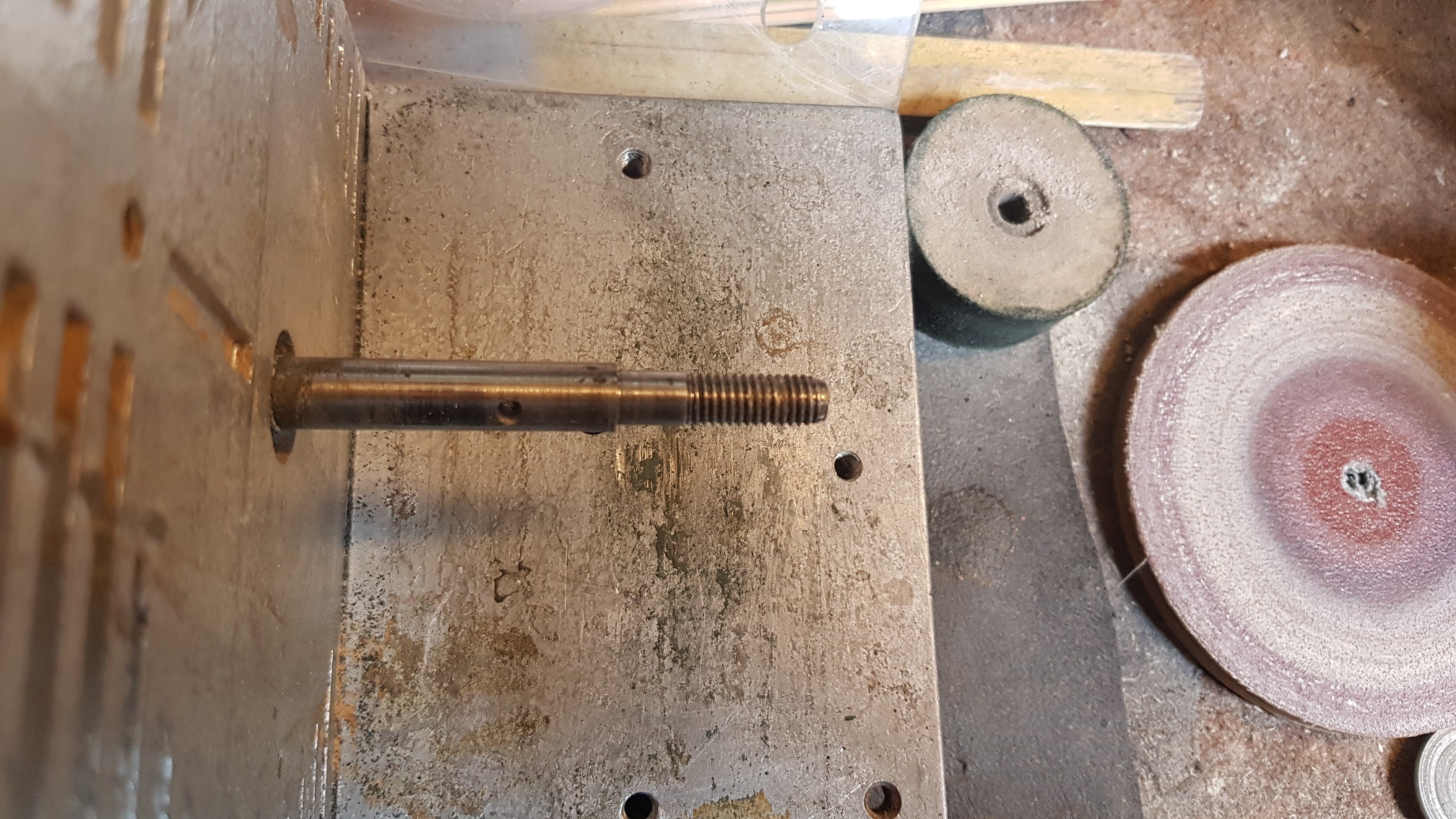

lyubohar, от снимката не личи, но след резбата М8 би трябвало да има цилиндрична част ( фD ), там където е циркуляра. Тази повърхност трябва да се използва за центровка на патронника.
Нужен е детайл подобен на следния"
вт окт 27, 2020 9:32 amangelfilev написа:
...след резбата М8 би трябвало да има цилиндрична част ( фD ), там където е циркуляра. Тази повърхност трябва да се използва за центровка на патронника.
Точно. В никакъв случай резбата М8 не може да се използва за центриране на патронника.
Сега като се замисля - може да се използва готов детайл като заготовка.
Например от някой винтоверт да се вземе патронника заедно с оста която да се доработи.
Общо взето оста на винтоверт изглежда така.
Преди време разглобих един да му взема патронника и спусъка но трябва да съм запазил оста с редуктора.
Като ходя на село ще я потърся. Ама то на битака винтоверт без батерия и зарядно мое да се вземе за 5-10 лева.

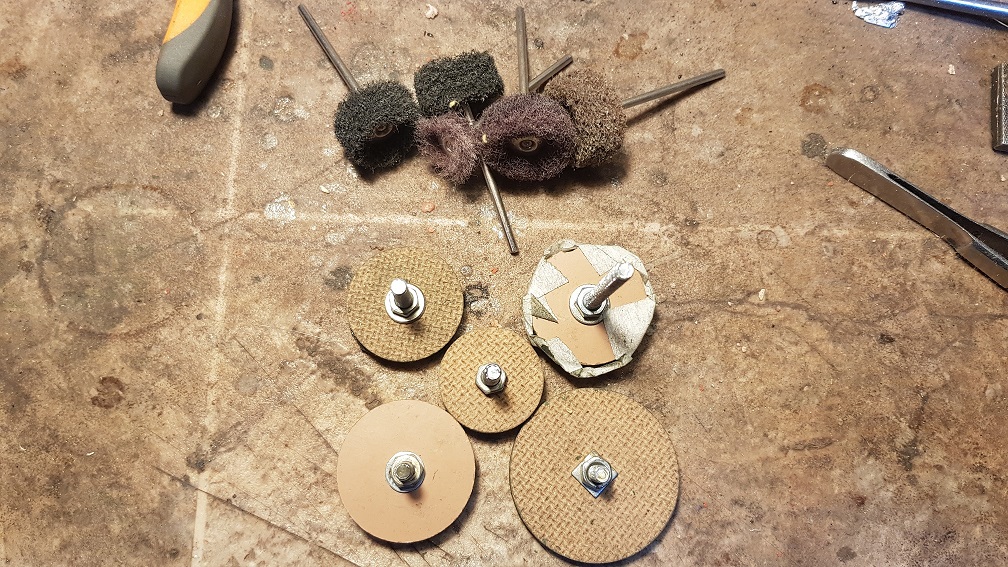

Какво ще захващаш в патронника?
lyubohar - майстор

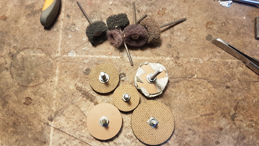

Разни дребни неща.
Освен всичко друго имам и хоби-часовници.
Направил съм си разни дорници с,или без двойно лепащо тиксо.
Хващам стоманени каси,стъкла за полиране,бръшване.
Струговам си някои неща и патронник ще ми свърши работа.
Обикновено завършват с болт 4мм.Патронника може да е до 8мм.захващане.
Вероятно малък струг ще реши доста неща.
gogo7777 - майстор
Според мен най-интелигентното решение е вместо патронник там да се пригоди цанга. За един стругар това е играчка. Посъветвай се с такъв....ще стане мултифункционална машинка. Имам две такива ама в БГ :partyman:

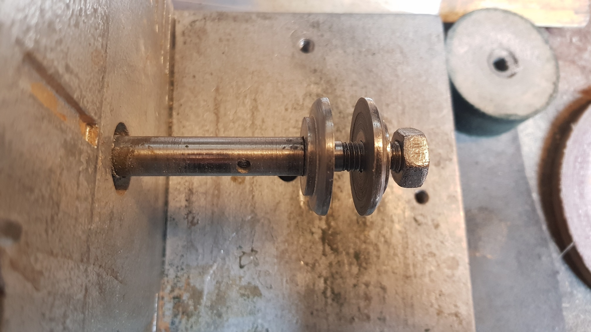

horgasz - специалист
Гледам, че вала на машинката има отвор. Премери го колко е широк и дълбок и прецени дали едно такова: https://www.ebay.com/c/4003474252, разбира се подбрано с подходящите размери няма да свърши работа. Стягащата гайка е М8.
п.п.
Линка е примерен
