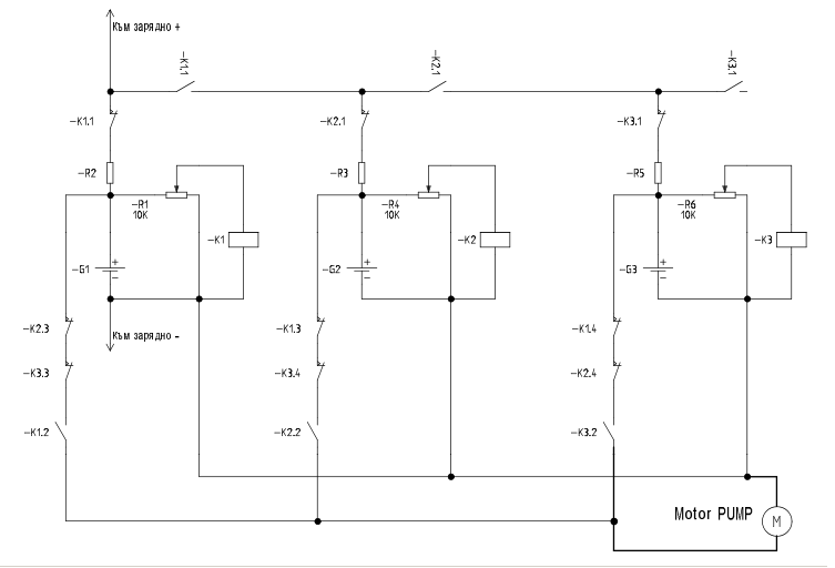

Ето една схема, която измислих пробвай я може и да рабати. R2, R3, R5...= Uзареждане/Iзареждане като мощността е на Uзареждане*Iзареждане, като I е токът, U е напрежението. Чрез потенциометрите R1, R4 и R6, когато няма акумулатор или когато акумулаторът е зареден настройваш така, че релето да сработи, ако релето се изключва при включване на помпата можеш малко да мръднеш потенциометрите така, че релето да остане сработило. За тази схема ще трябва да използва релета с по четири контакта. Ако искаш да разшириш за повече от 3 акумулатора, ще трябва да увеличиш броя на контактите на релетата.
Майстора52 - помощник
ср ное 11, 2020 3:09 pmeleonorvelichkov написа:
Ето една схема, която измислих, пробвай я може и да работи.
За тази схема ще трябва да се използват релета с по четири контакта. Ако искаш да разшириш за повече от 3 акумулатора, ще трябва да увеличиш броя на контактите на релетата.
Идеята е много ценна.
Обаче ме учудват всичките тези 15 бр. ключове - предполагам, че това са КОНТАКТИТЕ (по 4бр.) на съответните 3 бр. Релета.
Тези Резистори (R2,R3, R5) и потенциометри (R1,R4,R6) май ще трябва да са доста мощни - поне 12(волта) х 5 (ампера) = 60 (вата), а това е голяма мощност, и ще трябва аз да навивам с кантал или нещо подобно. И съответно идеята да пропадне.
Имам идеята всички да са изпълнени с жични резистори - защото настройката на реле само с резистор е голяма "играчка".
Или просто да заменя резисторите и потенциометрите с Димери за съответната мощност...които също ще си правя аз.
Ще пробвам и ще кажа какво се случва. Само няма да е веднага, че имам куп други неща за направа.
eleonorvelichkov - специалист
ср ное 11, 2020 3:42 pmМайстора52 написа:
Единствено резиторите, които са последователно на акумулаторите, е необходимо да са по-мощни, защото през тях ще минава тока, за зареждане на акумулатора, а потенциометърът към релето не е необходимо да е мощен, защото токът през него е пренебрежимо малък. А мощни резистори до 120 вата има по магазините и не са скъпи. Ето http://tpetrov.com/search.php?maincat=% ... 98+50W&p=0
Да това са допълнителните контакти на релетата.
ср ное 11, 2020 4:13 pmeleonorvelichkov написа:
Това е добра новина за мен, че потенциометрите остават същите, само трябва да подскажеш една минимална тяхна мощност - добре ли е да са от 1-2 вата при 10 кОм?
А резисторите в предложения сайт са обикновено от 14-20 Вата. Имаше само един от 50 Вата, и най-важното - всички те са с постоянно съпротивление, и не могат да подпомогнат Настройката на Релетата.
Мисля, че само Димери са спасението - колко е да налепя три димера за по 70-100 Вата.
ср ное 11, 2020 4:35 pmМайстора52 написа:
Потенциометрите ги съобрази с бобините на релетата, но мисля, че 1-2 вата даже е прекалено. Консумацията на бобините на релетата е доста малка в повечето случаи.
kozl - майстор
Ако потенциометъра е 2 W, това прави ток I=2/12 или 17 mA. T. e. релето трябва да работи с по-малък ток иначе потенциометъра ще изпуши.
ср ное 11, 2020 6:55 pmkozl написа:
Управлението на релето може да се осъществи и чрез компаратор като му се подаде опорно напрежение чрез потенциометъра в желани граници и чрез транзитор да се управлява релето.
