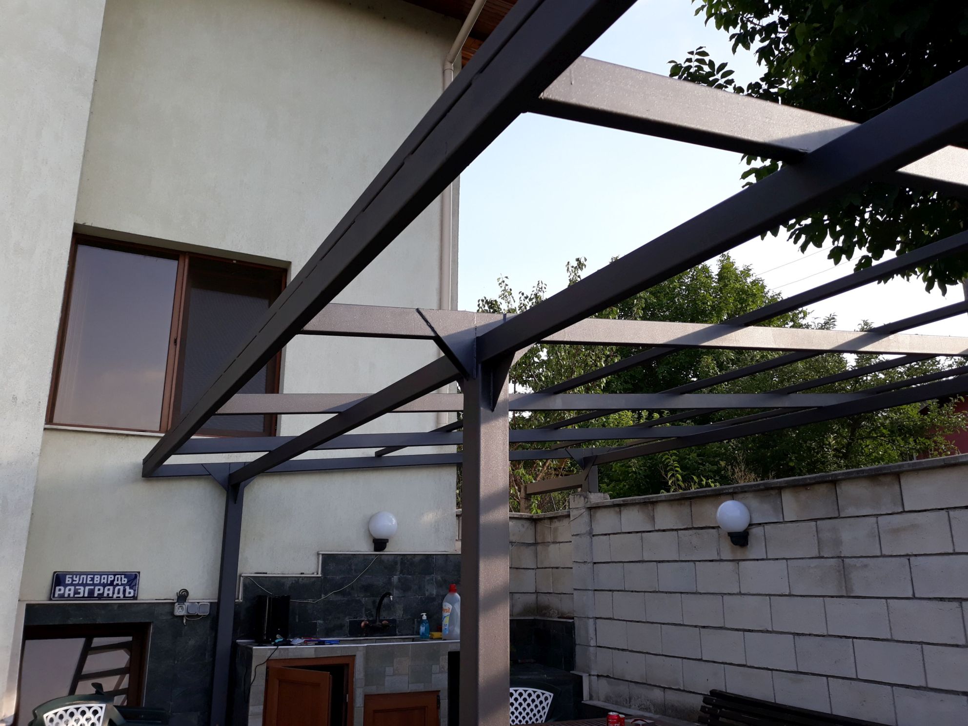

Решено е, ще го правя с метална конструкция,. В задната част ще го подпра с 3 метални колони 10х5см(достатъчни ли ще са), които ще анкерирам в земята и в оградата.
Тези тиъгълници 20бр. къде точно трябва да ги заваря, колоните са 6бр. по 2 планки на колона стават 12бр. Останалите 8бр не ми е ясно за къде са.
Също така нямам никаква идея когато е от метална конструкция как да направя покрива. Върху металната конструкция слагам плоскости и отгоре черната хартия или не е това начина. Все още се чудя дали да е с кетремида илис битум.
Ето слагам снимки на конструкцията къде са монтирани триъгълниците. Трябват ти 6 планки квадратни 20х20 разпробити за да анкерираш колоните към бетона. От там нататък ти трябват триъгълници за укрепване на конструкцията. От квадратна планка 20х20 режеш на 2 и имаш 2 триъгълника. Колкото повече по добре.
Аз лично не бих сложил поцинкована ламарина никъде в къщи. Не знам колко струва ама и не ми се занимаваше с много операции като монтиране на
метални керемиди, топлоизолация, обшивка отдолу, още бояджилъци.

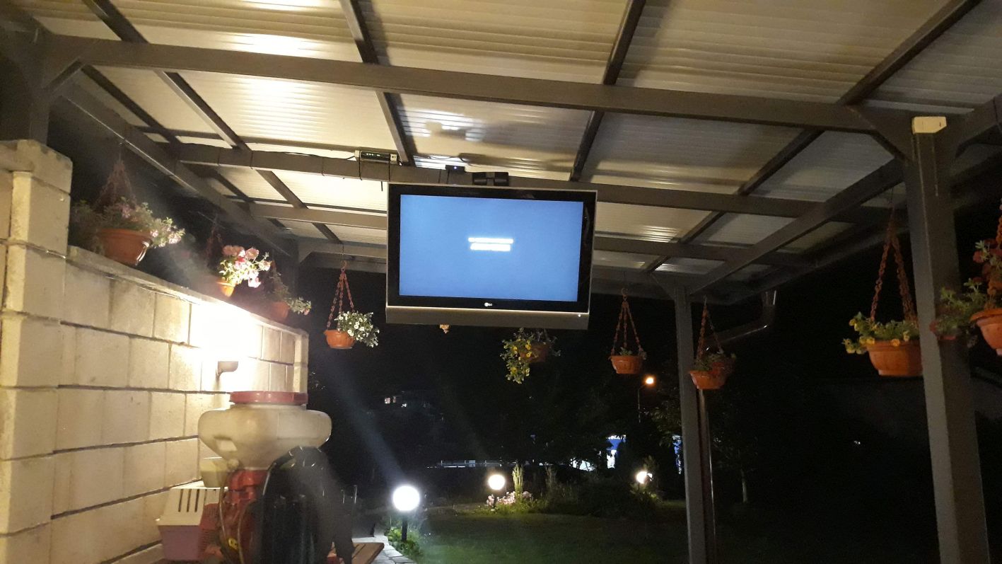

Затова предпочетох сандвичпанели. Един приятел ми ги поръчва и покрай неговите 2000 квадрата моите 5 сантиметрови покривни се вързаха по 22 лева квадрата. Ето виж как е отдолу.
За коледа пък има къде да слагаш украсата.

Без топлоизолация пече. Пробвай на лято си доближи ръката до ламарината и сподели. Без топлоизолация под навеса е плюс 4-5 градуса от околната температура.

Като стоиш лятото под напечен навес без изолация все едно си включил инфраред печка на тавана. А наклона е малък заради прозореца на кухнята, вижда се на снимките. Наклона е на метър 10 сантиметра, светло отпред 2.20 отзад 2.60. Варианта беше или метални керемиди и толоизолация с обшивка, или сандвич панели. Имаше вариант и сандвич с форма на керемиди ама отпадна че много пари.

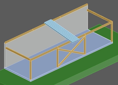

Добре, ако сменим малко идейния проект:
Отпред 3 отвора х 2,65м, с подпорки на колоните за укрепване, отзад същата работа като отпред с изключение на подпорките.
Ребрата ще ги направим на 4,60м, като ще са подпрени с предните колони(трегер) на четвъртия метър. Затварянето с дограма ще го направя след време от външната страна на колоните, защото ще пречат подпорките. Има ли вариант ако е на 3 отвора отпред да се елиминират въпросните подпорки?
Сега по този проект какъв размер да са:
Колоните(вертикалите)
Хоризонталите(трегерите)
Ребрата 5м, от които ще използвам 4,50м - 4,70м.
Бетонът е излят с ширина 5м, затова си позволявам да пусна по - дълги ребра.
Руди - майстор
Без подпорки, без ребра, без топлоизолация и окачен таван.
Термопанел поне 100 мм, с ламарини 0,5 мм.
Термопанелите нямат проблем с дължините!
По-горе колегата беше казал - жертвай една ос за Х.
Колони 12х12, столици 12х16, диагонали 5х12.
