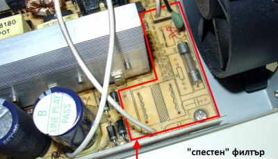

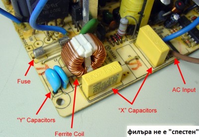

Понеже най-вероятно е с импулсно захранване, би трябвало да има LC филтър на входа на ел.захранването.
Би трябвало да има ако не е "спестен" както се случва масово...
