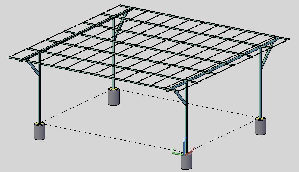

чет мар 04, 2021 2:08 pmradius написа:
Мерси,
В моите железарски представи това е доста ефирно,
би трябвало да ме радва този факт. Може би ще се
презапася леко след полеви тестове.
RHS не са подходящи за асмалъци,
сложи UPN-и с „П“-то отворено нодолу.
UPN30 за ребра и UPN65 за 2.63м.

Моят асмалък е 60х60х4 през 3 метра (9х3 е). За рамка 60х30х3 и греди 20х30х2,5 на всеки метър (това жилязо беше най-евтино).
поцинкована тел по дължината пред 40-50см. Не мисля че ще мръдне. Засега няма особено натоварване - на 5г са асмите
radius - майстор
Не мога да разбера кое е 60х60 (вероятно вертикалите) , кое е рамката, но май с доста запас си го направил.
На втори прочит май разбрах, през 3м вертикални 60х60, горе рамката ясна и "ребрата" 30х20 с 3м светло.

Баш мислех диагонали да слагам на квадратите, ама като видях колко здраво стана и си ги спестих. Мисля че ще ме надживее. За 50лв няма кво да му пестиш и смяташ колко ажурно да го правиш
radius - майстор
Точно обратното, аз ако го почна по моя начин, ще стане някакъв тулуп, затова пуснах темата, да бъда вразумен. :cool:

Ето първоначалния проект на моята асма:
Колоните са на ос 4 х 5.20 м, горе е 6х6 м
П-образните рамки с подкоси са от 50х50х4
Ребрата от 20х30х2.5 през метър, теловете
през 50 см.
Основите са предварително отлети в бутилка от
минерална вода от 11 литра с вбетонирани шпилки.
radius - майстор
При мен ще е хванат за къщата, така че няма да има нужда да го подсигурявам срещу странични сили. Затова си мисля подпорите да са 40х40.
И ребрата ти на 5.20 как са? Не може да не са провиснали :?
Руди - майстор
пет мар 05, 2021 1:24 pmradius написа:
Не са провиснали още, щото асмите са на две години, тая година
само 2 от 6 качих горе, другите са още слаби.
Като опъвах теловете се усеща, че поддават леко ребрата, сигурно ще
провиснат 2-3 сантиметра като се натоварят. Виждал съм и
по-провиснали, примерно с арматурно желязо. Ако почне да ме
дразни - ще ги подсиля. Иначе на основната рамка правих люлка
на внучката това лято - държи се супер.
