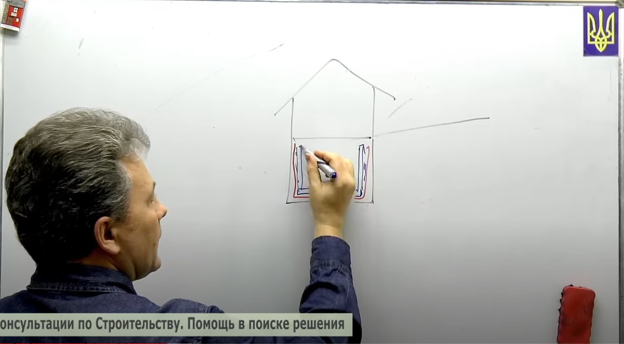

Ако разбираш руски гледай този клип след 22-рата минута.
