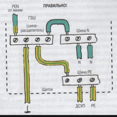

Аз съм така у нас и сам си правих таблото.
Имам няколко кръга без ДТЗ (за климатик, за тавана, за осветление и резерва). Всичко останало е с ДТЗ.
Важно е нулите на кръговете с ДТЗ да са свързани с нулата на изхода на ДТЗ, а не на нулевата шина.
Заземяването си помисли да го обединиш с нулата. Не си прави експерименти да се заземяваш за тръби, арматура, колове с неизвестен импеданс и т.н.
Ако заземяването не е свързано с нулата (система ТТ) тогава всички кръгове трябва да са защитени с ДТЗ. Така, че или TN-C-S и няколко кръга без ДТЗ или ТТ система с ДТЗ на всички кръгове.
A къде и как точно да свържа проводника за заземяване с нулата?

muhala - майстор
Заземяването си го свързваш с нулата в таблото. В таблото ти влизат фаза, ПЕН (нулата от енергото) и твойто земно. Връзваш ги както е показано на картинката.
