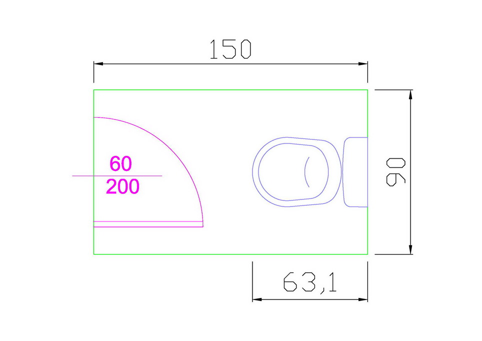

Трябва да определиш действително колко можеш да спечелиш от махане на картона. Сумнявам се че вградената структура ще ти даде повече място.
Накрая ще събориш всичко.

чет сеп 23, 2021 8:56 pmsergi написа: колко би струвало местенето на чинията на отсрещната стена?Ако си станеш от ръцете, ще ти струва нова чиния, гума и гофра. На мен толкова ми струва
Бих съборила всичкия картон. Твърде, твърде е вероятно помещението да порасне неимоверно. На тоалетна не и трябват плочки по стените. Даже и на пода не и трябва.

Това е единствената баня?
А къде ще е мивката?
Бих разгледал генерално разпределението на това 'ново жилище' и бих откраднал някой друг квадрат от голямото помещение.
Естествено, че ще глътне пари, но това което е на снимката е безумие.
пп Освен това ако местиш чинията в ъгъла трябва да внимаваш да не пробиеш канала на подовия сифон.

Аз виждам на снимката 4 пълни редове подови плочки и 2 реда към половина. Ако приемем, че плочките са по 30 см, то разстоянието по дължина на WC-то е 150 см. Ширината не се вижда, но ако са 3 плочки 90 см.
И те така с вградена структура. При мен модела в чертежа е 63 см, а на практика седалата са по-къси.
WC 150_90.jpg (49.21 KиБ) Видяна 1171 пъти
Да беше писал размерите на тясната тоалетна.

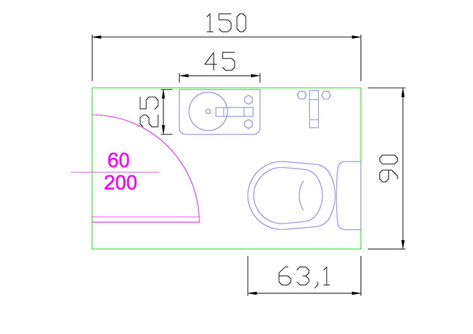

Събаряш плочки и картон. Монтираш тоалетната чиния в дъното, права, гледаща към вратата. Между чинията и вратата монтираш малка мивка + смесителна батерия със слушалка. Сам да налепиш плочките, колкото и да си смотан, ще е по-добре от сега. Основно ще внимаваш подът да е с правилния наклон. И не спестявай хидроизолацията под плочките.
Не е лош и вариантът с нещо друго по стените, вместо плочки. Зависи от въображението. материали бол
Врататъ не бива навън - няма праг + има стълби...

Прочетох, но доколе разбрах в цукалото му е проблема там дето го е изтипосал. Па и темата е за кенеф
Те на кво се палучи:
Минибан 150_90.jpg (38.96 KиБ) Видяна 1150 пъти
Мивката е за акробати
при влазяне и излазяне.
Всъщност може някаква малка мивка под душа да се намести
