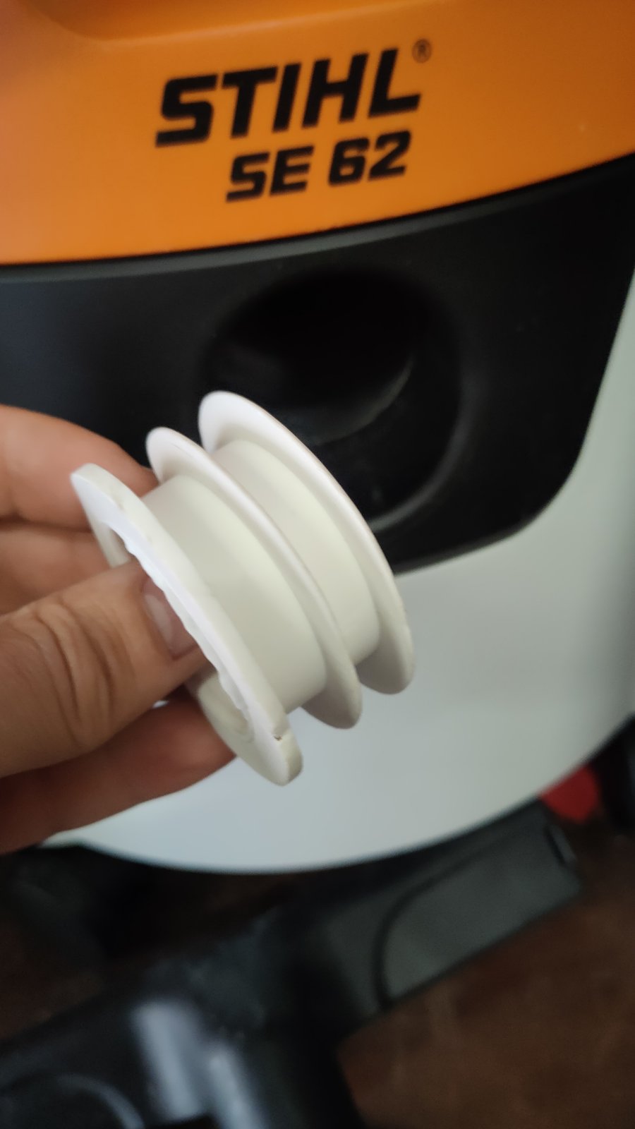

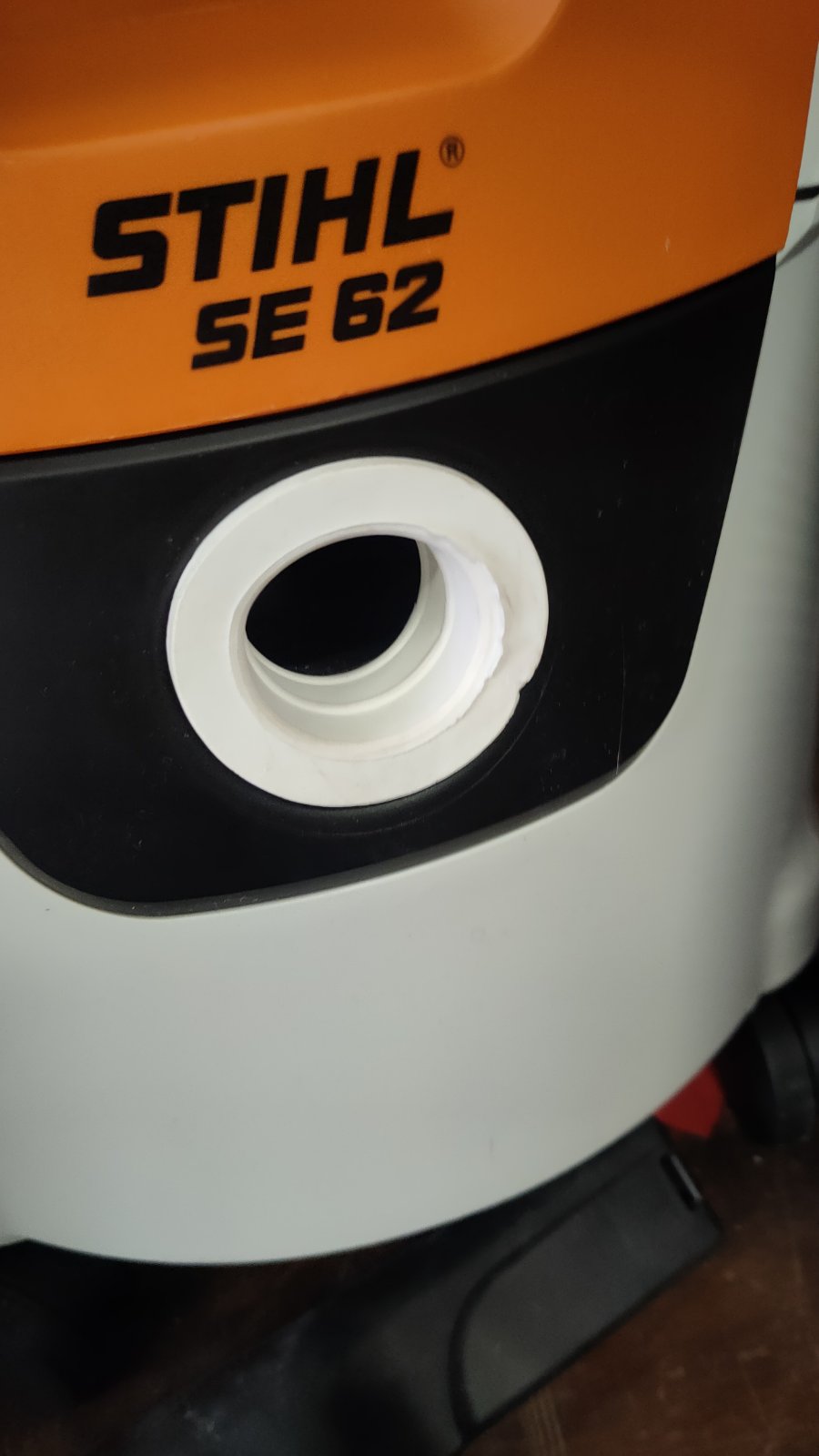

Здравейте колеги и филтъра е готов :) всичко пасна лесно и бързо :) Над снимките има описание кое какво що :)

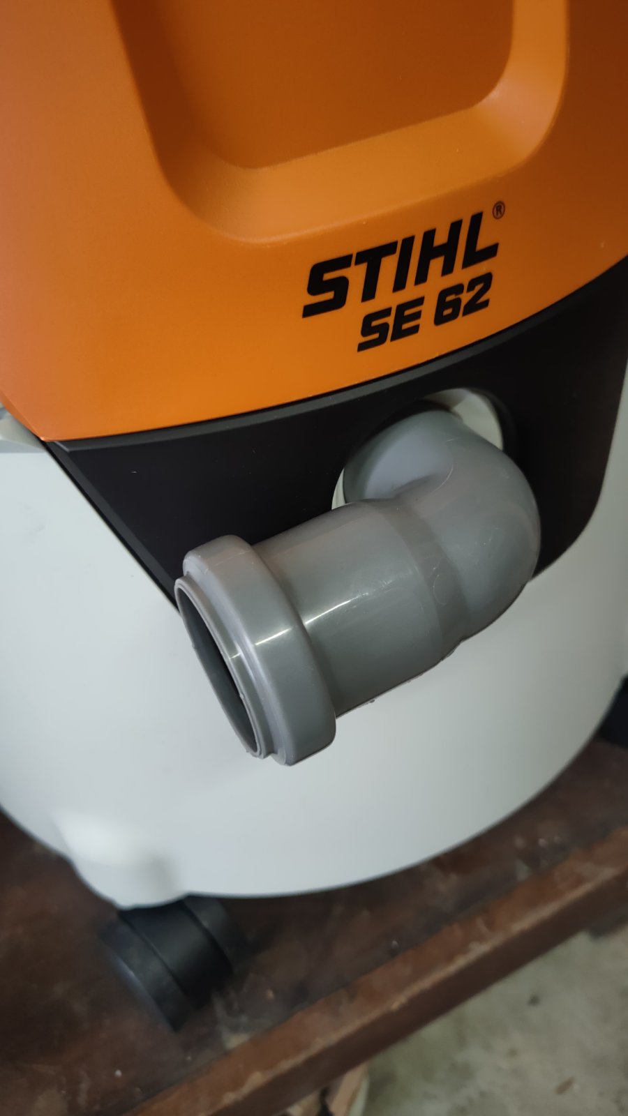

С това чудо ще стане връзката на тръбата към машината, защото оригиналната тръба на машината ще си я ползвам за смучене преди циклона.
Ето го прехода че даже и цвета му утива :)
Колянцето забучено в машината с преходника.

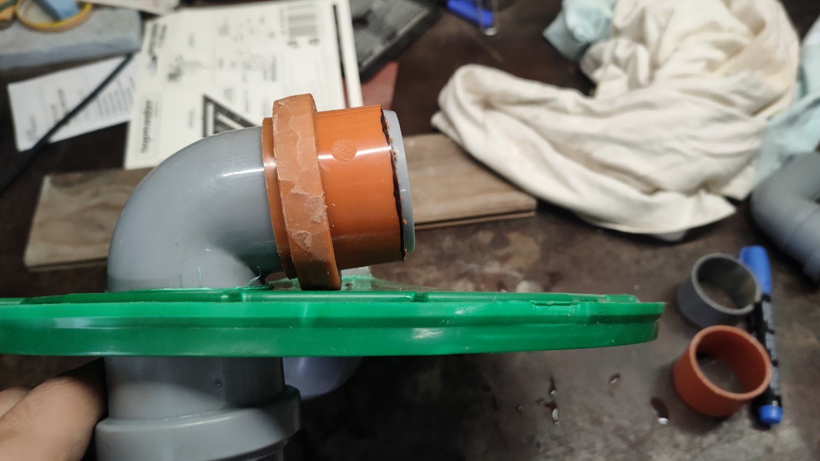

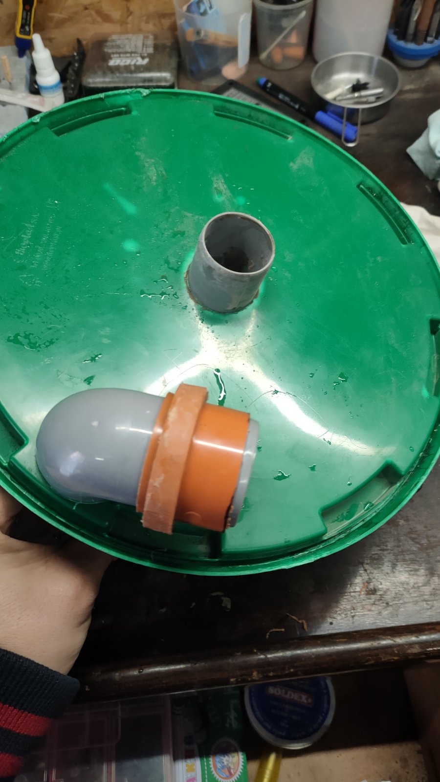

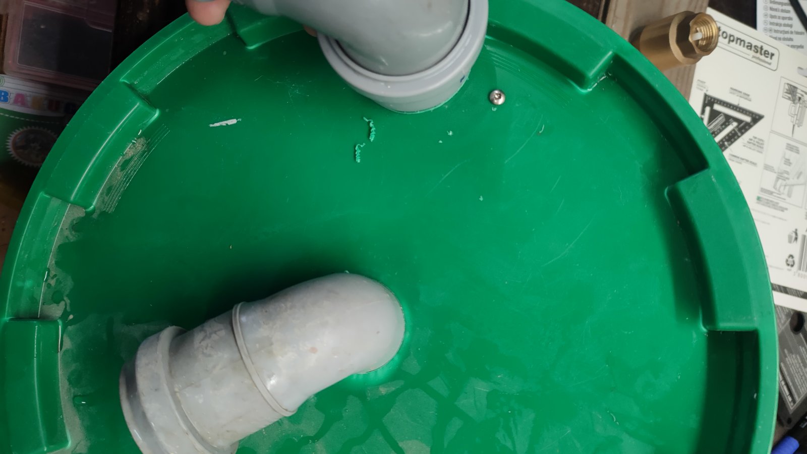

viber_изображение_2022-01-06_12-55-08-999.jpg После дупките в капака и ориентацията на тръбите.
viber_изображение_2022-01-06_12-55-09-334.jpg Това оранжевото го бял ползвал за съвсем друга цел но ми хрумна да го нахлузя, така зададох лек наклон на входната тръна и го ползвах да го хвана с едно винтче към капака за да не се върти входната тръба и да променя посоката на влизане на боклука в кофата.

viber_изображение_2022-01-06_12-55-10-332.jpg Ето го и от горе, вижда се винта които фиксира коляното да не се върти :)

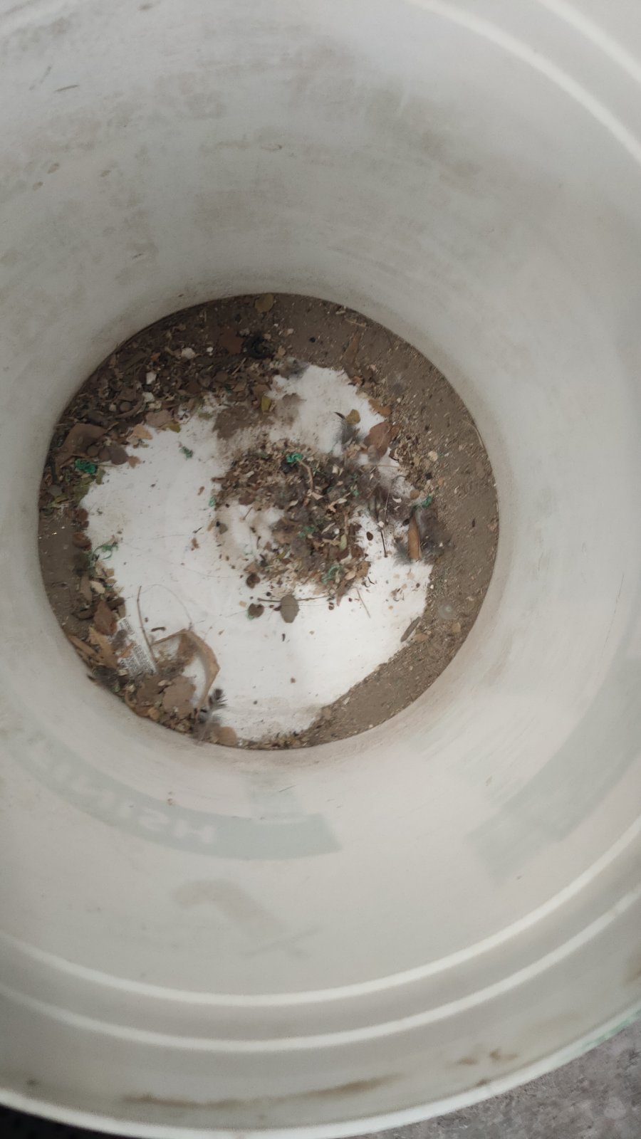

viber_изображение_2022-01-06_12-55-09-497.jpg Това е резултата като теглих една четка на пода в гаража :)

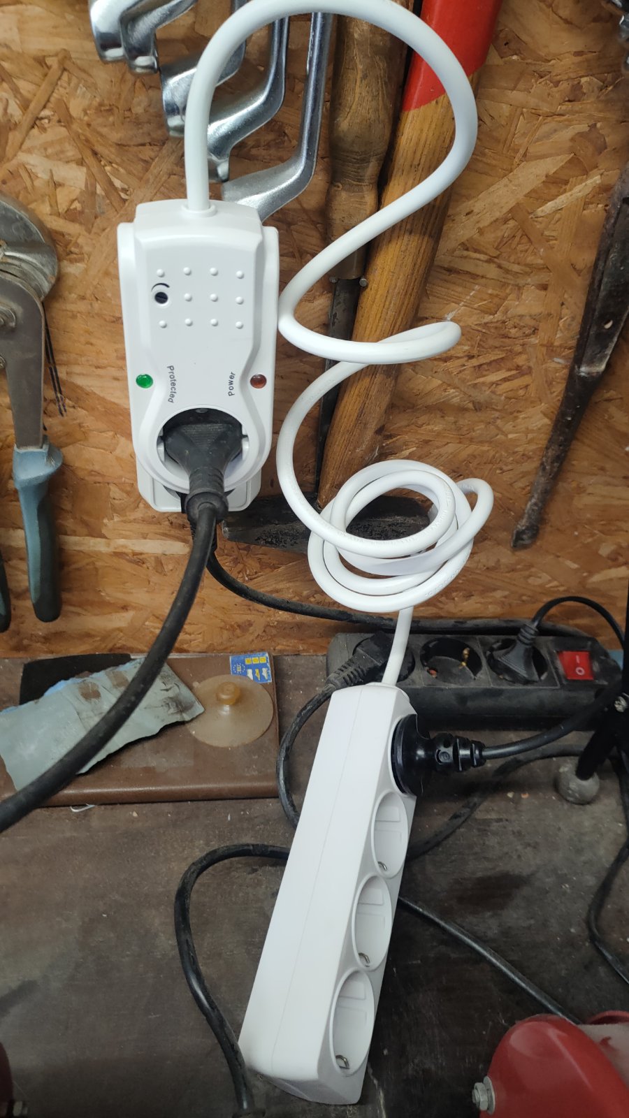

viber_изображение_2022-01-06_12-55-10-704.jpg Ето го и прословутия стартиращ разклонител за цената си от 12 лева е меко казано смешно и чак неприлично какво удобство получаваш с него , работи прости чудесно, може да се регулира и колко да забави изключването на прахосмукачката след като си спрял уреда :)

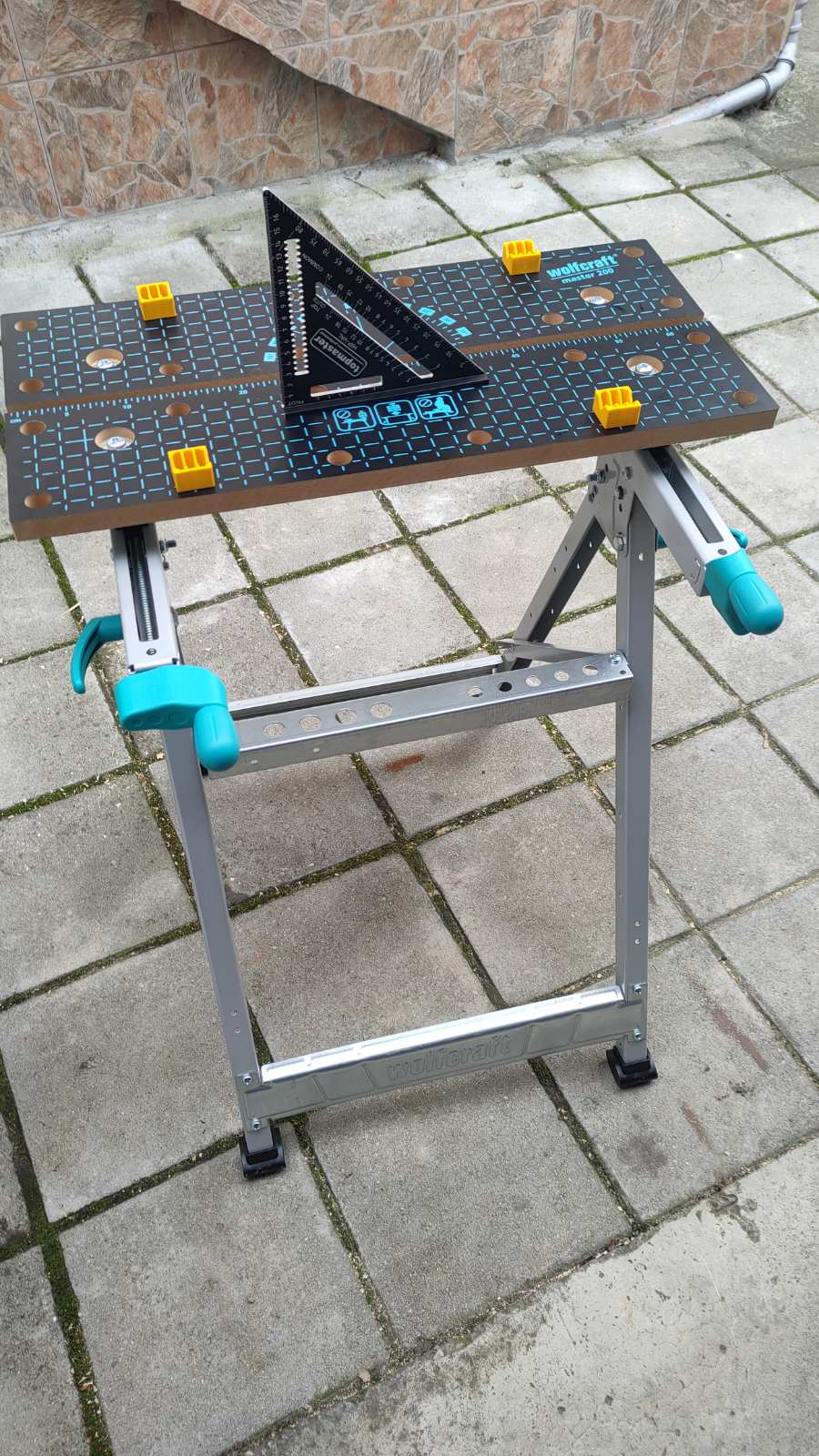

viber_изображение_2022-01-06_12-55-09-115.jpg Да се похваля и да обещая че това е последното което си купувам за тоя месец че жената ще ме гони вече :) масата е много стабилна аз съм 86 кила катеря се по нея клатя се бетон е, до ся все се мъчих с разни маси пък се чудя кое как да хвана, пък режа на един стол като настъпвам с крака, реших да се прежаля, не е евтина 135 на няква промоция но няма общо с останалите аналози под 100 лева, те са като по трудово правени, а тая мяса - яка :)

Ето как работи контакта :)

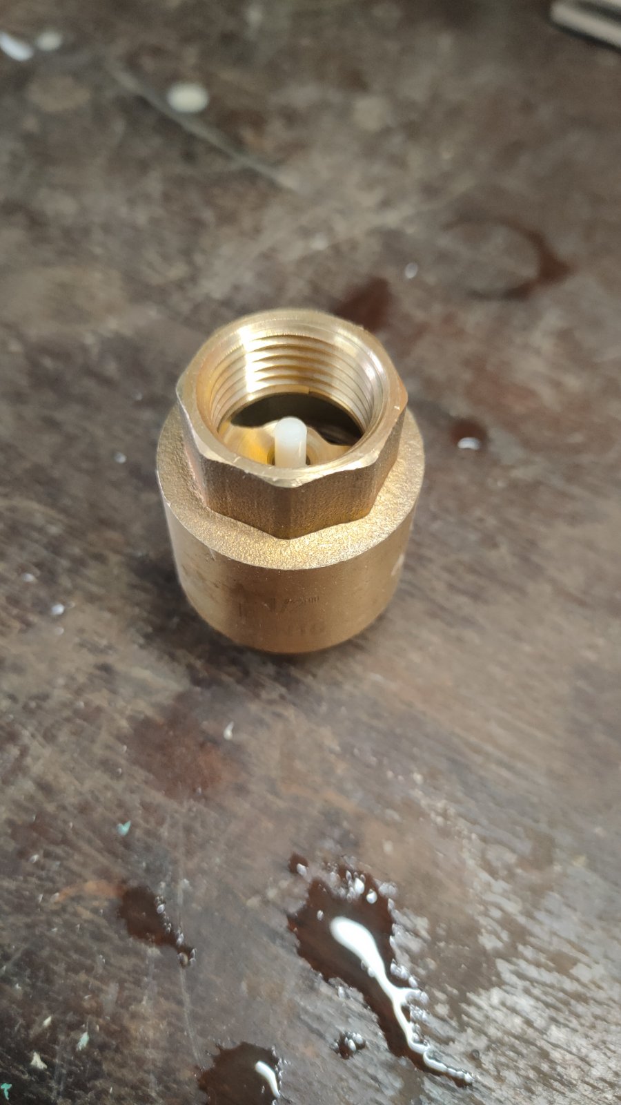

Забравих да кажа, бях приготвил и клапан за кофата, ако се запуши тръбата и стане голям вакум да не я сгъне, но реших преди да дупча да пробвам ще вземе ли да се сгъва, ами не се сгъва, прави опити но удържа вакума, затова и не го сложих, аи ми се стори че тоя клапан се отваря на много ниско налягане, та има вероятност да си седи почти отворен когато бачка уреда и вакума нарасне.
