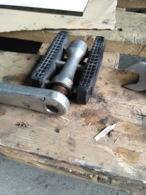

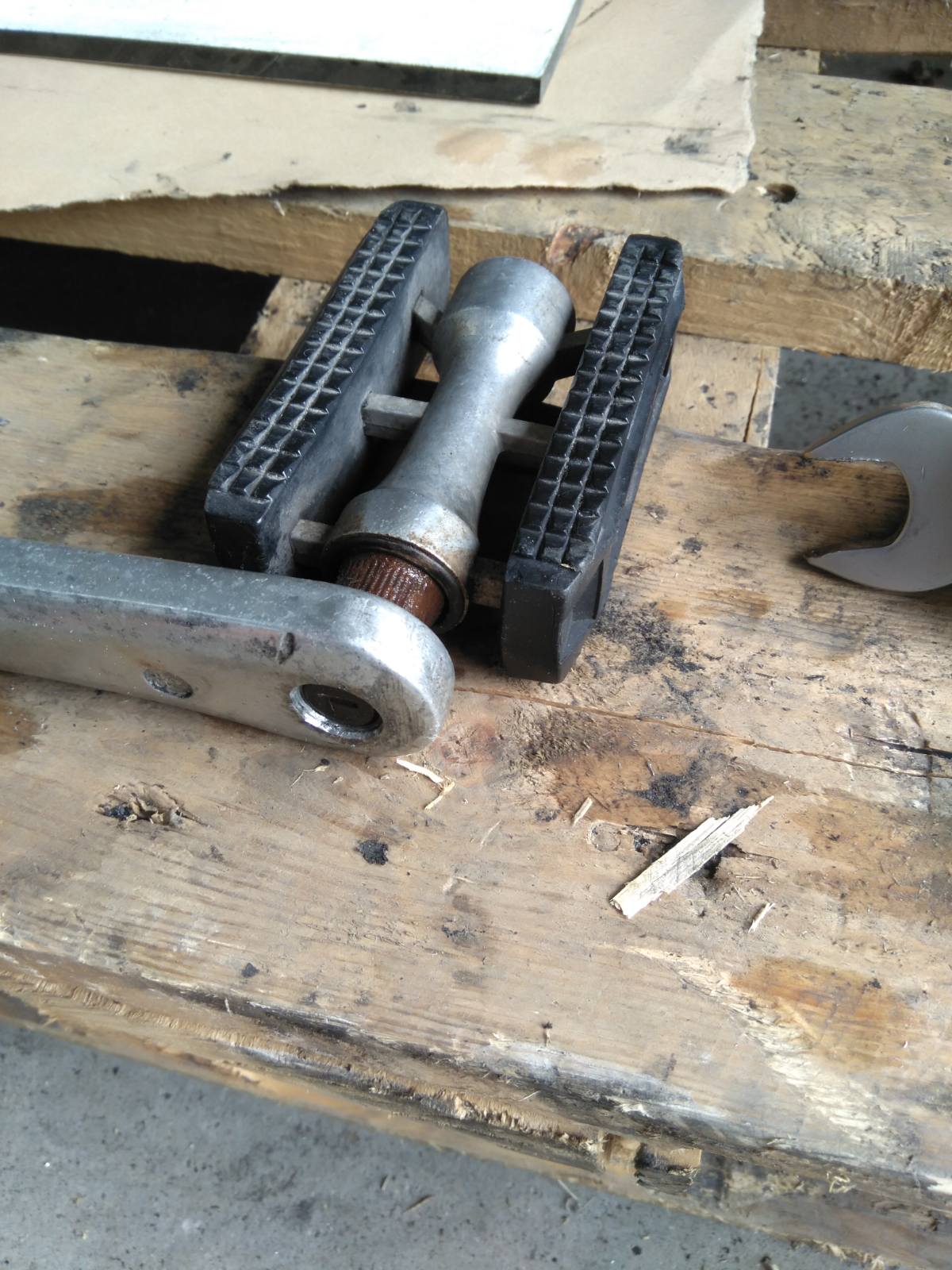

Режеш на равно със стоманената тръба и после с ножовка, зеге, саблен трион - режеш алумия по височина.
Веднъж срязано - с по-яка отверка можеш да я огънеш, изкъртиш и т.н.

Недей баш до ръба да режеш, така е ок, все пак е добре да имаш за какво да хванеш изрезките. За 20 сантиметра надълбоко, ако нямаш толкова дълъг нож за зеге или за саблен трион - парваш на няколко точки една лента от ножовка за арматура(прецени дебелината и на двете, така че да може да влезе в тръбата) и следва яко ръчен труд.

вт авг 02, 2022 4:22 pmradius написа: При велосипедите има доста детайли с контакт на стомана и алуминий. Винаги се слага грес, защото след време, се получава някаква много здрава връзка. Все едно алуминия се окислява и свързва със стоманата.Същата гадна работа - курбел алумин, ос стомана, навито. Току що разчекнах един ключ 15.
- п.п. нали левия пе дал е с нормална резба, развива се обратно на часовника, а десния е с обратна?
Слагах wd40, нагрявах с горещ въздух и пусках в кофа с вода - не помръдва.
п.п. няма менгеме на тезгях, нито горелка, да нагреем по-сериозно тръбата и да захванем.
Започнах да дълбая тръбата с един лист ножовка, надявам се до края на август да излезне

ср авг 03, 2022 10:16 amradius написа: Е как левия да е с нормална, нали от там идва "долен ляв педaл"Онзи ден пак спорихме с един:!
Десния е с нормална.
- Левия педа л, като натискаш, все едно оста на педала се върти по часовниковата стрелка. Значи ако е с нормална резба се дозатяга, няма да ти се отвърти.
Десния - обратно.
