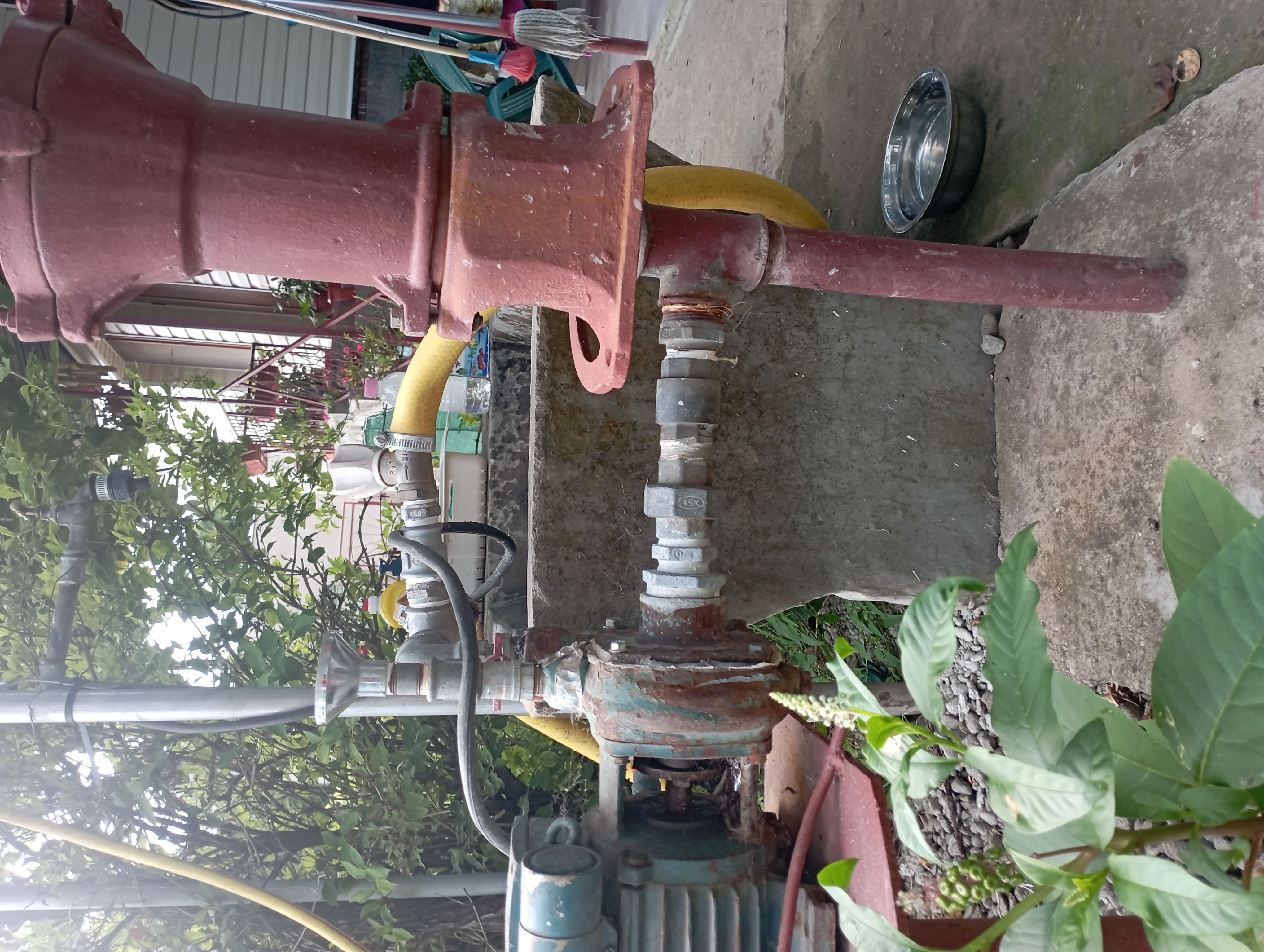

пон авг 15, 2022 7:36 pmgeodan написа: Това е моята помпа в двора тръбата е набивана преди повече от 40г.Схемата е следната тръба в земята (някога са"набивани") 1 1/2 цола, тройник, "гърне", клапан, холендър(за по лесен демонтаж) и помпата. С ръчната помпа се обезвъздушава ел помпата. Изход 1 1/4.

P.S. Ето едно приемливо изпълнение - на geodan
Там имам само две забележки:
1.Няма филтър за едри частици преди помпата но Видата не я бъркат песъчинки.
2.Няма кран под помпата - между помпата и тетката.
По ми наблюдения ако ръчната помпа е стара, започва да изпуска вода надолу и засмуква въздух.
Изпуска я от гумата на клапана, я от язви по челото дето ляга гумата на клапана.

1 филтър не ми требе - поливам и чат-пат за миене.
2. Кран също не ми трябва( не че е грешно) клапана на " гърнето" сменен от мен с някаква червена силиконова гума която ще издържи най- малко 10 г.като знам за къде изработена ( резервни гуми са 2-3 л. Или режеш стара вътрешна гума , вече почти не може да намериш.
3 Иначе гърнето е чугунено.
И така съм я нагодил , че е "бастър копче" цяло лято.

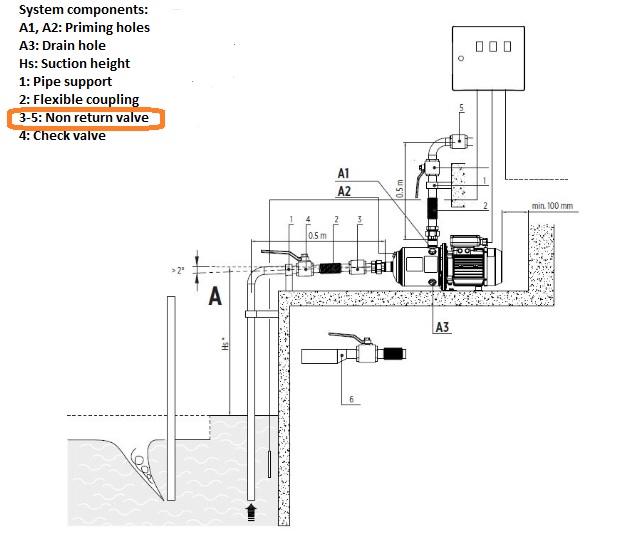

пон авг 15, 2022 8:39 pmLazarGanev написа: Не бе Хидра, мястото на клапана е не преди помпата, а преди смукателната тръба.Не бе Лазаре, пак не си разбрал. Работата на клапана е да осигури пълна смукателна част на помпата а не тия фантастики:
пон авг 15, 2022 4:09 pmLazarGanev написа: ...Клапанът след помпата задържа водата в тръбите след помпата ...А клапанът горе или долу върши тази работа.
Разбира се за предпочитане е да е долу, защото вакуумът е голям мръсник, по-голям от налягането.
В случая от темата, ще остане горе и ще върши същата работа както ако беше долу.
Самозасмукваща помпа.jpg (63.04 KиБ) Видяна 2185 пъти
пон авг 15, 2022 8:39 pmLazarGanev написа: Това, че при тебе няма проблеми цяло лято не означава, че при всички случаи ще е така - просто при тебе има благоприятно стечение на обстоятелствата. В повечето случаи не става по твоя начин и хората ползват схемата с ръчна помпа.При мен НЯМА "благоприятно стечение на обстоятелствата". То при geodan с Вида-та работи та при мен ли?
И вече писах - не цяло лято а години наред. Вече не помня от кога не съм използвал ръчната помпа за подкачване.
И не е само при мен ами при още много хора покрай мен.
Относно ръчната помпа - писал съм че е желателно да я има. Става и без нея но си е приключение, особено ако помпата не е самозасмукваща.
P.S. И малко бонуси:
1.Относно възвратния клапан след помпата дето не знаеше за къв чеп е. Слага задължително ако ще качваш водата след помпата на над 12-15 метра.
2.При смукателна тръба до 10 метра диаметъра на тръбата трябва да е колкото входа на помпата а не безумията с тръба 3/4" на помпа с вход 1"
При над 10 метра смукателна тръба диаметъра на тръбата се увеличава...
3.Процеса на самообезвъздушаване на помпите често е над времето за защита осигурено от електронен пресостат.
За това електронните пресостати имат бутон "ръчичка", RESTART, START/STOP ...
Ай стига толкоз че ме домързя.

пон авг 15, 2022 11:00 pmhidrazin написа: А клапанът горе или долу върши тази работа.Ами той ако вършеше горе същата работа, нямаше да я има темата
Разбира се за предпочитане е да е долу, защото вакуумът е голям мръсник, по-голям от налягането.![]()
