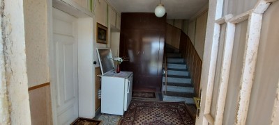

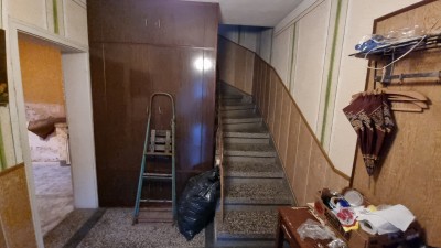

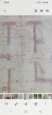

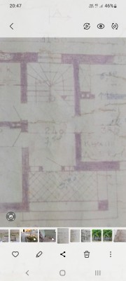

Стълбището на снимката и чертежа намат общо...
										Последна промяна от bigdragon на пон сеп 19, 2022 7:22 am, променено общо 1 път.
															пон сеп 19, 2022 8:13 amschuldiner написа: Е, нали основният въпрос беше за детска тоалетна? Чак пък и душ... Тоалетната чиния се събира в кабинка с врата хармоника или плъзгаща в овала на стълбището. Мивката отвън на въпросната стена. Без душ. Без къртене, без риск, с минимум пари.
Аз не виждам разминаване. Просто на рисунката стълбите са по 1,20 м, а реалните - около 0,90 м. Би трябвало 60 см да стигнат за детско цукало. Дълбочина на кабинката около метър бива.
Не твърдя, че разпознавам проекта като "типов", но на много подобно разпределение съм виждал да правят баня/тоалетна в антрето, като разширяват стълбищната площадка при входната врата, . На тези снимки не се вижда дали е възможно.
нед сеп 18, 2022 6:27 pmschuldiner написа: 99% съм сигурен, че това е шайба от единички. Стълбището може да се държи само от арматурата си, но горната плоча не може без тази шайба. Което не значи, че няма вариант да се замени с П-образна стоманена подпора. Обаче най-сигурното е, че това не е за направисам.Оказа се точно шайба от единички. В съседната стая с борокорона пробих дупка в стената и пъхнах телефона на видео със светкавица. Вътре е кухо. Само трябва да махна зидът с единичките. Мисля да сложа на тяхното място ветикален метален профил, който горе под плочата да заваря друг метален профил, който да влезне в стената( г образен и така да подпира плочата вместо редът единички.
Аз бих търсил друго решение за тоалетна, ако ще да е кабинка в овала до стълбите...
