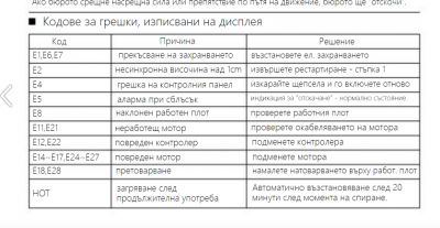

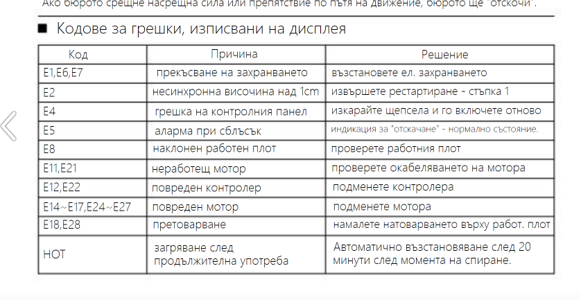

Със смесени чувствам искам да кажа, че от фирмата ми подмениха изгорелия модул (+ модула за управление с дисплей). За жалост взеха старите. Щеше да е интересно дали щяхме да можем с общи усилия да ги съживим.
Явно електрониката вътре не е толкова проста, защото новият модул даваше грешка (05), когато не беше плътно прикрепен за бюрото. Даже си мислехме, че не работи. Едва след като беше прикрепен спря да дава грешка и "отключи" процеса по калибрация.

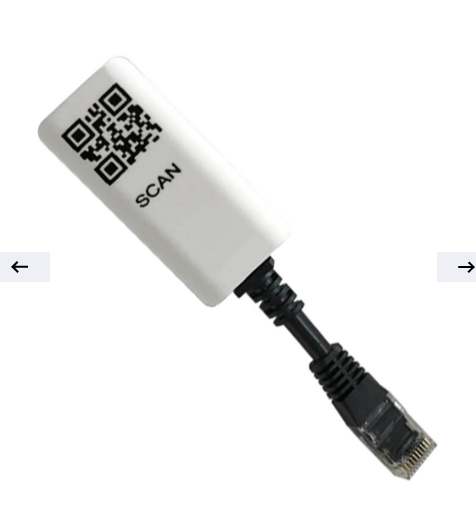

Сърбят ме ръцете, но май ще пробвам с един готов модул:
