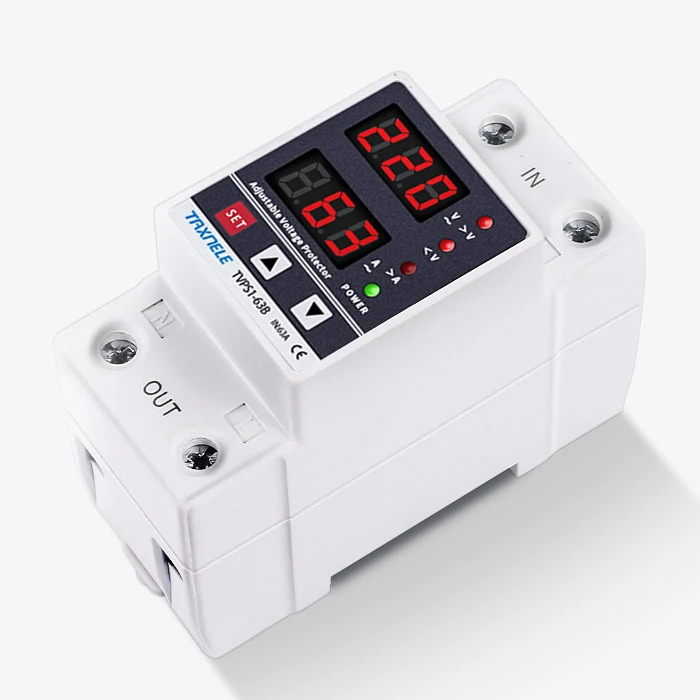

Това ще изключи ли при пропадане
на напрежението?
Време за сработване 0.5s-30s
(регулируемо) (заводска настройка: 0.5s)
На schneider electric Време за сработване 0.3s-30s
Реле за контрол на напрежение основни функции:
1. Контрол и защита от ниско напрежение 210V-140V (регулируемо) (заводска настройка: 170V)
2. Контрол и защита от високо напрежение 230V-300V (регулируемо) (заводска настройка: 270V)
3. Време за повторно включване 1s-500s (регулируемо) (заводска настройка: 30s)
4. Време за сработване 0.5s-30s (регулируемо) (заводска настройка: 0.5s)
Приложение:
Устройство за контрол на монофазно напрежение. В случай на високи, ниски стойности на напрежението или по-висок ток от зададения, този продукт незабавно ще изключи напрежението, за да се избегне изгарянето на електрическото оборудване. Стойностите на пренапрежение, ниско напрежение и превишаване на тока на този продукт могат да бъдат регулирани от вас и може да бъдат регулирани според локалното състояние на електрическата мрежа.
Спецификация:
Размери: 86 × 38 × 68 mm
Живот на релето: ≥100000 цикъла
Консумация: ≤ 2W
​Препоръчителна стойност на работния ток: 40A
​Максимален ток през разеденителния контакт: 63A
За монтаж на Din шина тип 2P

пет юни 23, 2023 11:49 amBLUEPUPIL написа:
Ще изключи.
Това ще изключи ли при пропадане ...
Да. Каква е идеята? Ако има хладилник след него - не е много удачно точно това.
