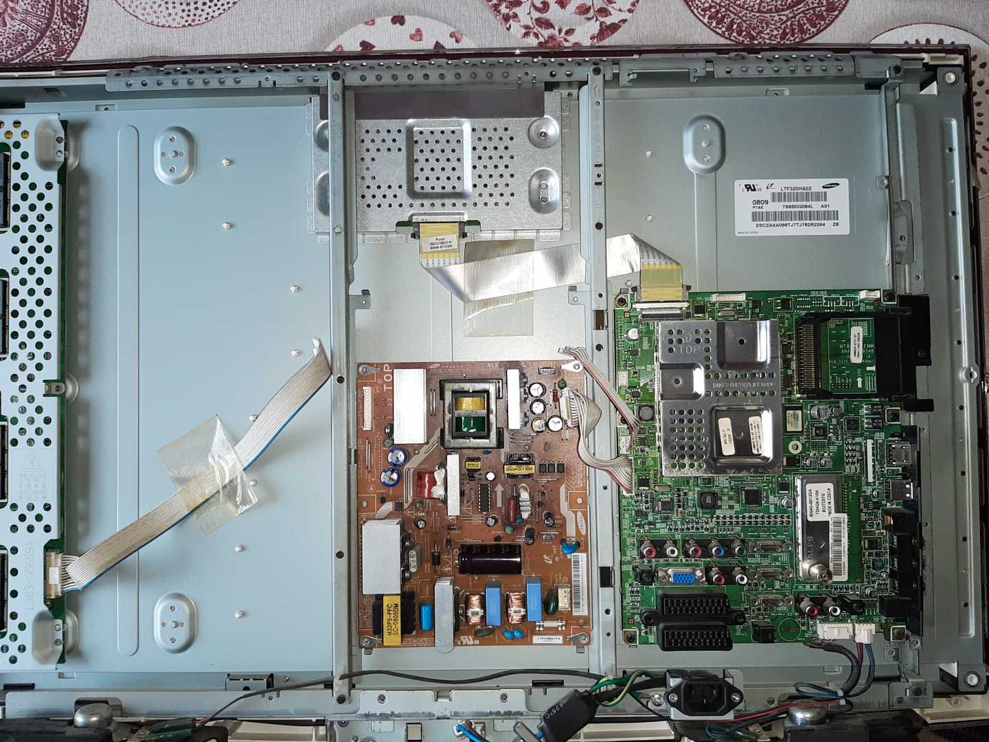

Най-сетне го отворих и минах с прахосмуча. На централната платка със захранването се видат 3 бременни кондензера.
2 от тях сините са VDA 1000 мкф/35V и един жълт NXH 1000 мкф/25V.
Другите изглеждат добре на външен вид. KMG-тата са 2 по 1000мкф/25V и един 470мкф/25V, но нямат признаци на раздуване.
Високоволтовия е залепен за платката и не мога да го видя какъв е и колко е, но изглежда добре и на зумера на мултицета дава по-продължителен сигнал при смяна на поляритета на сондите, което значи, че не е останал без капацититет. Остава си.

MamaMy - майстор
Големия захранващ на 300-те волта ми се струва, че има текло по единия крак. Смени го. Не е вол и кон. И без да го меря ти гарантирам, че е позасъхнал, а той е много важен за нормалната работа.

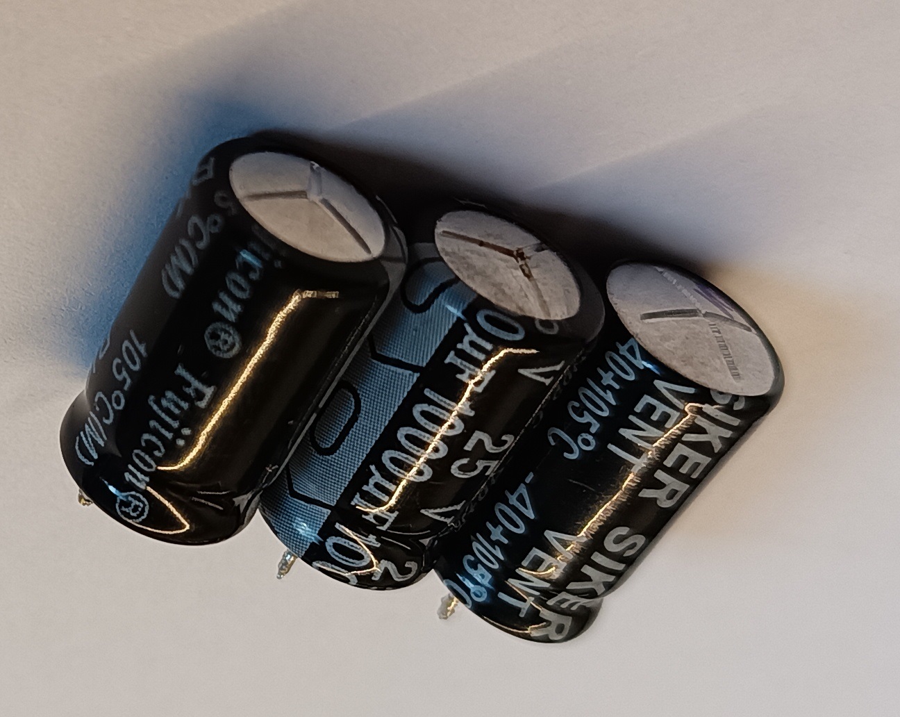

Днес откраднах от времето, за да се занимавам с електролитните кондензатори.
Тези са подменените (Fujicon 1000 mcF/25V; SIKER 1000mcF/25V; SIKER 1000mkF/25V) :
Очевидно - подути.

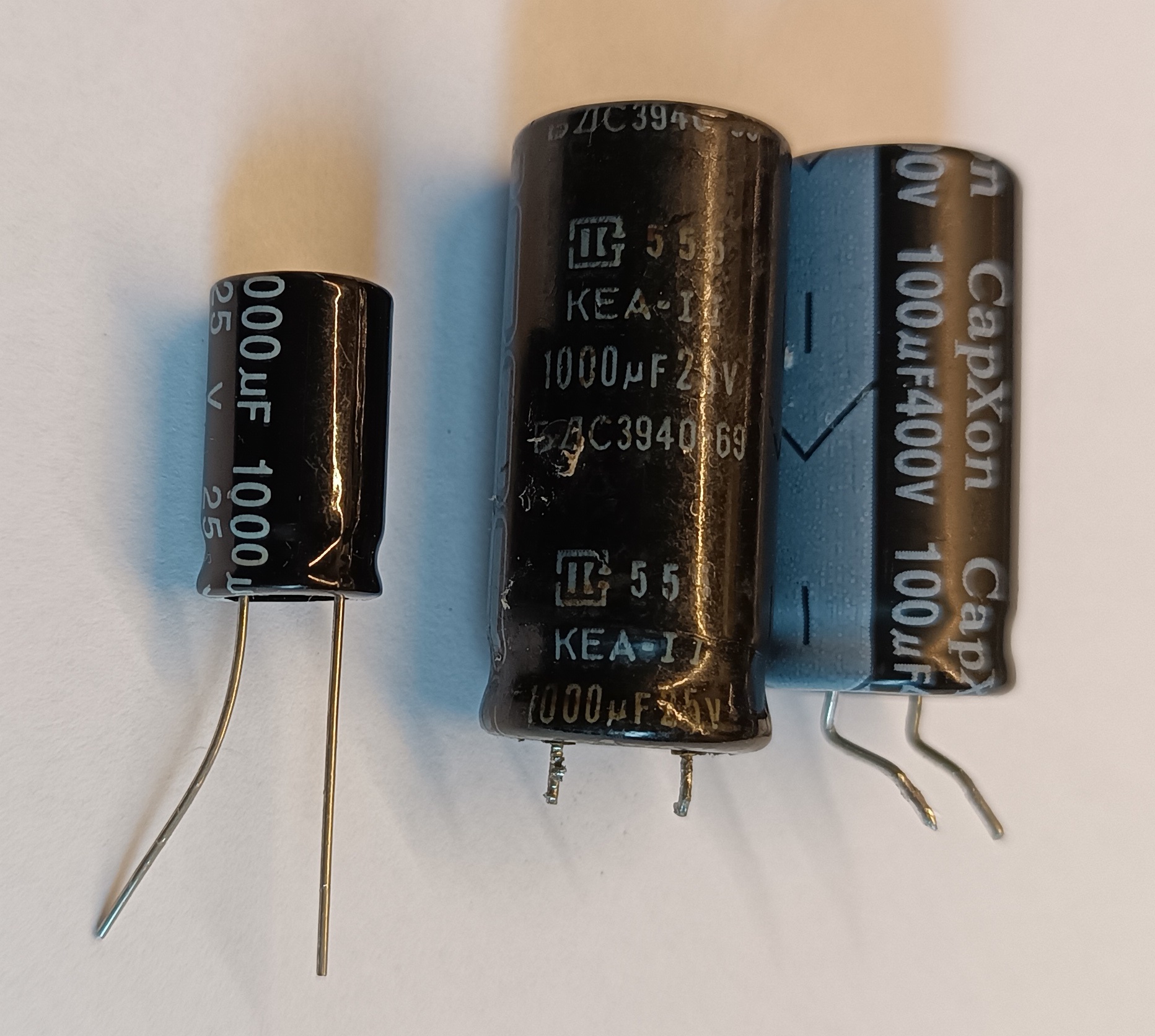

Подбрах и тези:
Единият нов SIKER 1000mcF/25V. Другите са отпоявани.
CapXon 100mcF/400V свален от строшен TV - не помня модел и марка.
КЕА-II (БДС 394????) 1000mcF/25V. Този не помня от къде съм го свалил, но е на 20+ години.

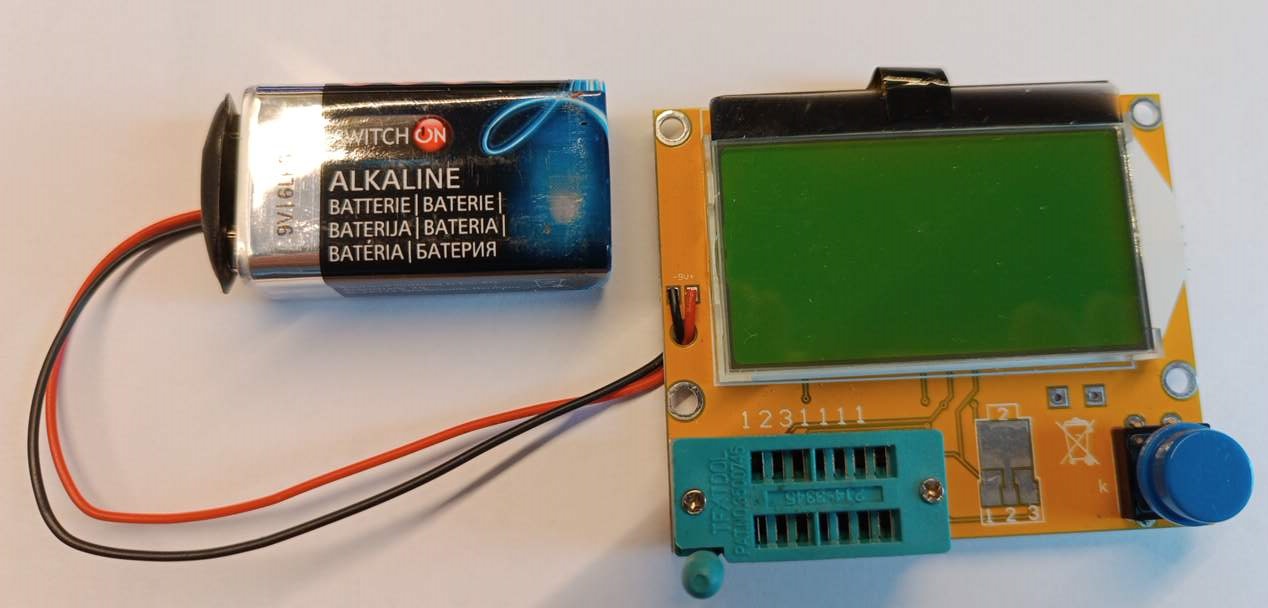

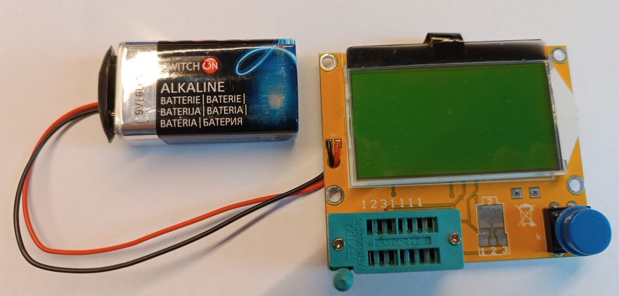

И приготвих наличните уреди за измерване на капацитет
LCR-ESR
JT-6243B и EC7115 DCM

Резултат от измерванията на кондензаторите от снимките с показаните уреди. Цветовете са според описа на уредите.
CapXon 100mcF/400V - ESR=0,53om; Vloss=0,9%; 91mcF 100mcF 92mcF 94mcF
нов SIKER 1000mcF/25V - ESR=0,21om; Vloss=0,8%; 915,4mcF 965mcF 919mcF 925mcF
подут SIKER 1000mcF/25V, от изхода на +12V - ESR=6,1om; Vloss=23%; 140mcF 84mcF 118mcF 190mcF
подут SIKER 1000mcF/25V, за 5V - 30pF 30mcF 237mcF 300mcF
подут Fujicon 1000mcF/25V - 30pF 33mcF 155mcF 289mcF
Разни уреди, разни резултати за капацитета. :rolleyes:

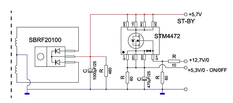

Проверката издаде само 1 изфирясал на мястото на Жълтура от цитата.
От любопитство проследих частично схемата:
TV SAMSUNG LE32A656A1F_2.jpg (57.36 KиБ) Видяна 4293 пъти
1000 мкФ/25V LCR не го разпозна като елемент, но не беше надут. Всички други вкл. и високоволтовия - ОК като параметри.
Наместих вместо изфирясалия, нов 1000 мкФ/50V, па да видим колко ще изкара. Другите кондензатори ги запоих същите.
