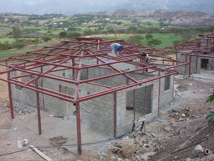

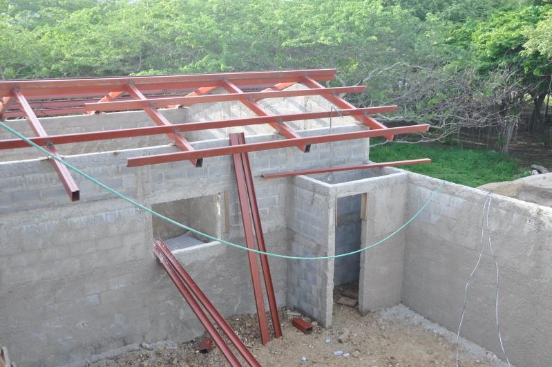

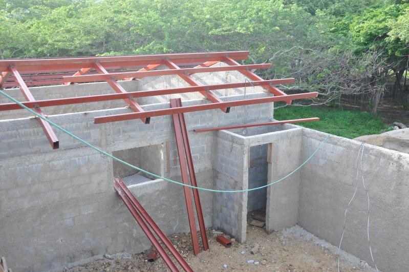

Благодаря за отговора, относно покрив с стоманена конструкция не съм чувал някой да ги прави, освен тези на сглобяемите къщи. Можеш ли да ме насочиш от къде мога да разуча повече за този метод за изработка на покриви, евентуално фирми, които предлагат такива услуги. Предполагам, че трябва проектиране, изработка в склад, доставка и монтаж на конструкцията, но колко майстори знаят как се работи с такива покриви, освен ако самата фирма, която изработва конструкцията не прави всичко отнначало до завършен покрив и си има необходимите кадри.

...относно покрив с стоманена конструкция не съм чувал някой да ги прави...
И правилно си чувал. Железата са за кочини/обори. Противоестествено е хора да живеят в такива.

Ама, те тия консерви май по-убави от тухлите
трошляци с токсично EPS кожухче и колонки
широки 25см с безгредови плочи(ци).
