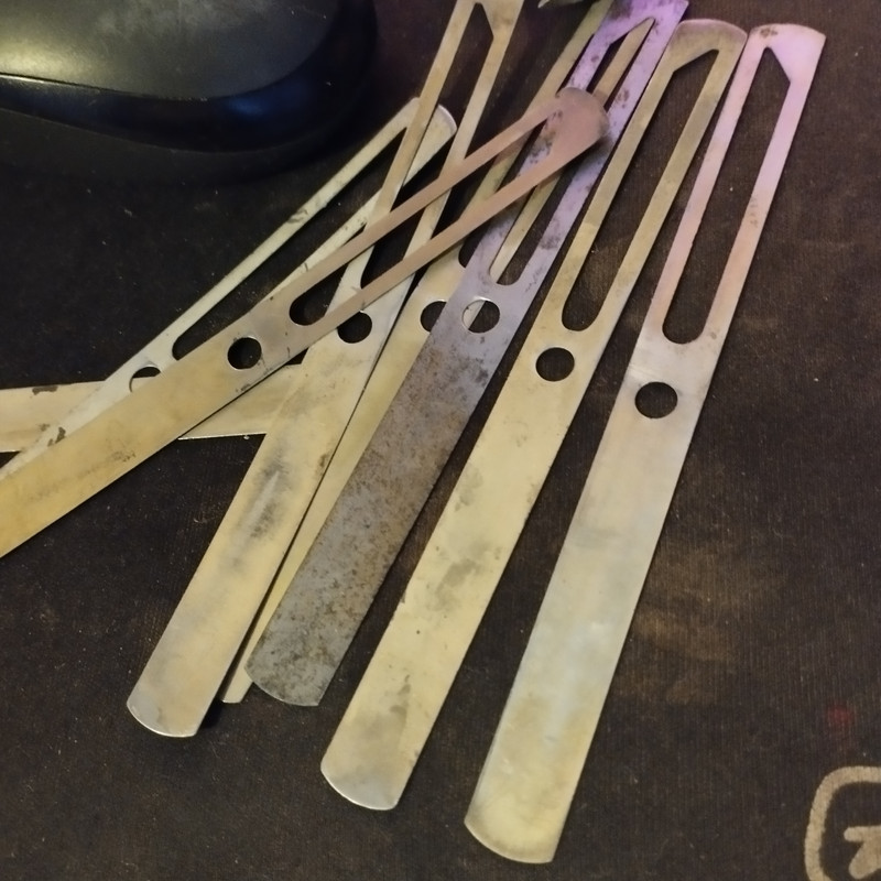

Опитах това с котлона.Има някакъв ефект,ама 2 часа да го държа включен?
Не става ли с газова горелка?
С газовата горелка има вероятност да го прегрееш и ефекта ще е обратен.
Двата часа са необходими. При тънък детайл може да опиташ само с един час но не и по-малко.
Козата си сака пръч...
На телефонните релета пластините може да ти дойдат тесни.
dikata1975 - специалист
Ако мислиш ,че могат да ти свършат работа и си заслужава транспорта мога да ти пратя тези
Закалени са с дебелина 0,1 и 0,2 колкото мога да ги хвана материал не знам какъв е ръждясват.Размер 11мм на 120мм от които 60мм плътно.От тъкачни станове са мисля.

Щом ръждясват са стоманени.А часовника стои на ръката и от потта ще корозират.
Все пак благодаря за предложението.
Lutchezar - майстор
Може да се обезмаслят, почистят и покрият с тънък слой нещо некорозиращо без да се губят пружините им свойства.

Берилиев бронз няма нужда от покритие. Имам отпреди 1989г и няма начени на корозия .
има голяма разлика "берилев бронз" от Китай и такъв от бившия съюз
lyubohar - майстор
Колегата над Вас предложи стоманени пластини.На тях може да им се нанесе покритие,но чак такива упражнения няма да правя.
Чакам един приятел да ми донесе 2 вида пружиниращи пластини и после ще продължа.

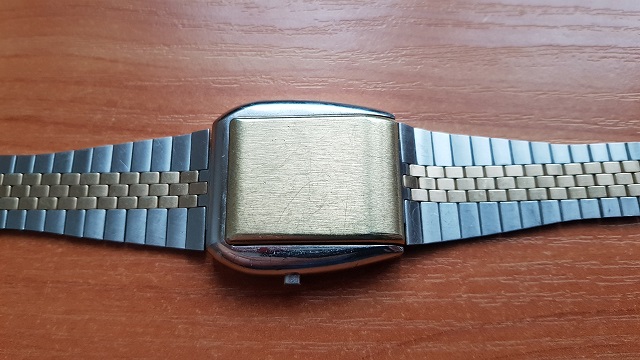

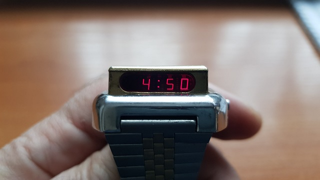

Иначе часовника е доволно рядък:
На този от филмчето опитах да му пратя коментар с молба да сподели къде може да се намери
липсващия ми капак,но коментара се изтрива.
Долу на снимките е моя часовник.
