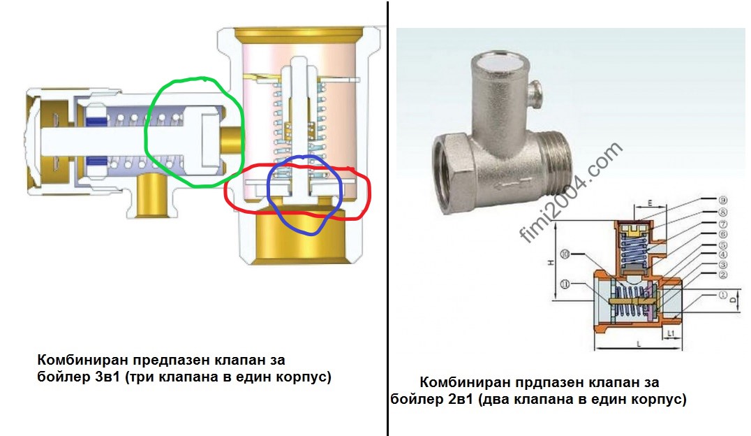

Моя съвет си остава да се монтира модерен комбиниран клапан за бойлер "3в1", още известен като диференциален клапан за бойлер, в тръбата за студена вода влизаща в бойлера и сетне с подходящи фасонни части да се свърже със съществуващия водопровод. Е може да се наложи и нов холендър - зависи от разстоянията до бойлера :?
Стрелката в този случай да сочи пътя на водата за влизане в бойлера.
А ето и разликата в "модерните" клапани 2в1 и 3в1:
Чрез тези чертежи окончателно се уверих, че нищо не разбирам от ВиК.
В лявата част на чертежа има някаква схема на кран 3 в 1. Така и не можах да вдена, коя от всичките пружини осигурява връщането на разширената водата обратно в мрежата. И по какъв механизъм и с каква технология става това.
В дясната част на чертежа (снимката) има клапан, за който казваш, че е (2 в 1). И че няма диференциален клапан.
А пък колегата fbr някъде по-горе по темата каза, че е (3 в 1). И че има и диференциална система в него.
В тази част на чертежа има и някакви цифрови означения... нищо не разбрах, де. :sad: Абсолютно нищо не вдянах.
Как се осигурява, по какъв инженерен начин се осигурява, връщането на вода обратно в мрежата? Към кои пружинки, лостчета и т.н. да насоча вниманието си - белким вдяна как се връща разширената вода в мрежата?
Благодаря!
fbr - майстор
С червено е очертан възвратния клапан, който се отваря при по-високо налягане отдолу, към по-ниско налягане в бойлера. Със синьо е очертан диференциалния клапан, който се отваря при по-високо налягане отгоре (в бойлера), спрямо налягането отдолу (във водопроводната мрежа). Затова се нарича диференциален, щото абсолютната му стойност зависи от налягането на водопровода, плюс налягането на настройката на клапана. Когато се надвиши това диференциално налягане, той се отваря и връща разширената вода, обратно в линията на студената. Със зелено е очертан защитния клапан който е настроен твърдо на налягане на бойлера спрямо атмосферното, в случая 8 бара и като надвиши налягането в бойлера тази настройка, освобождава налягането в околното пространство през чучура надолу. Затова се случва при водопроводни мрежи с високо налягане, водопроводното налягане плюс настройката на диференциалния клапан да надвишават 8-те бара на защитния клапан, и той започва да капе, защото не се достига до отваряне на диференциалния клапан. Друг ефект се получава, което най-вероятно може да се случи и при теб, ако оставиш оригинално сложения възвратен клапан, или пък има монтиран възвратен клапан на водомера. Тогава просто няма накъде да се върне разширената вода, и пак се стига до достигане на настройката на предпазния клапан и той започне да капе. Голямата вертикална пружина е на възвратния клапан, малката пружина, която е вътре във вертикалната, е на диференциалния клапан, а хоризонталната е на предпазния клапан.

пон май 08, 2023 1:12 pmfbr написа:
Благодаря! =D>

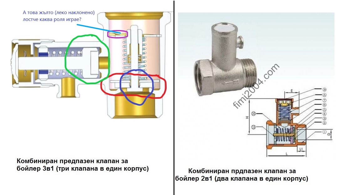

Да питам ли още нещо по чертежа:
Има на клапана и едно наклонено жълтаво ... лостче ли е, що ли е?
То за какво служи?
Или е грешка в чертежа/снимката?

kozl - майстор
Всичко си разбрал м- ама н екой друг път :-D
Това не е лост, а шайба с отвори. Тази шайба държи оста на обратната/ните клапи.

fbr - майстор
Това жълтото на чертежа се вижда като лостче, но в действителност е една шайба разпробита по периферията, през които отвори водата се движи към вътрешността на бойлера, а в централния отвор е стеблото на диференциалния клапан. На тази шайба се застопорява и пружината на възвратния клапан. А е жълто, щото е от неръждаем метал, и е наклонен, щото е тънка и влиза между зъбите на резбата, а тя е наклонена. Като погледнеш буталото на възвратния клапан ще видиш и по средата му буталото на диференциалния клапан. Некои китайци са се изхитрилии не слагат бутало за диференциален клапан, а са оставили две мънички дупчици във възвратния клапан, като идеята е че при разширяване при нагряване, разширяването на водата е с ниска скорост, и дупчиците са достатъчни да не се вдига налягането в бойлера. С радост ги купуват на места с високи налягания в мрежата. щото не се вдига вдига допълнително налягането в бойлера при загряване. А за да изтече бойлера напълно при спряла от мрежата вода през тези дупчици, трябва да няма вода много продължителен период от време и да е отворен крана на топлата вода.
