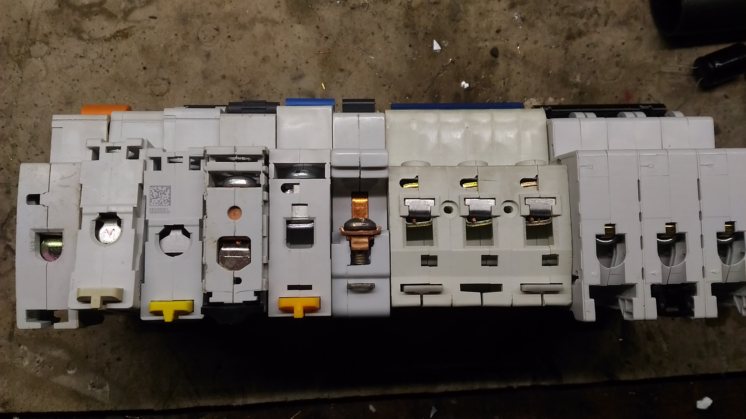

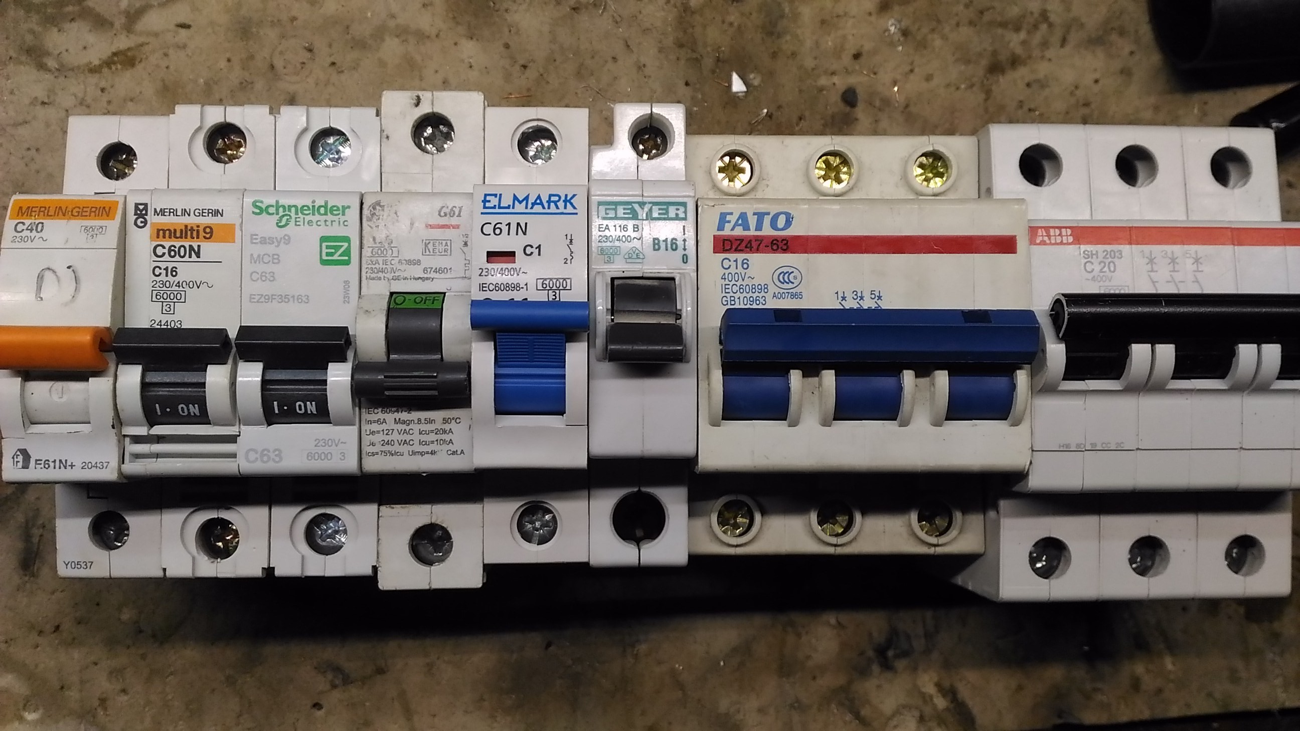

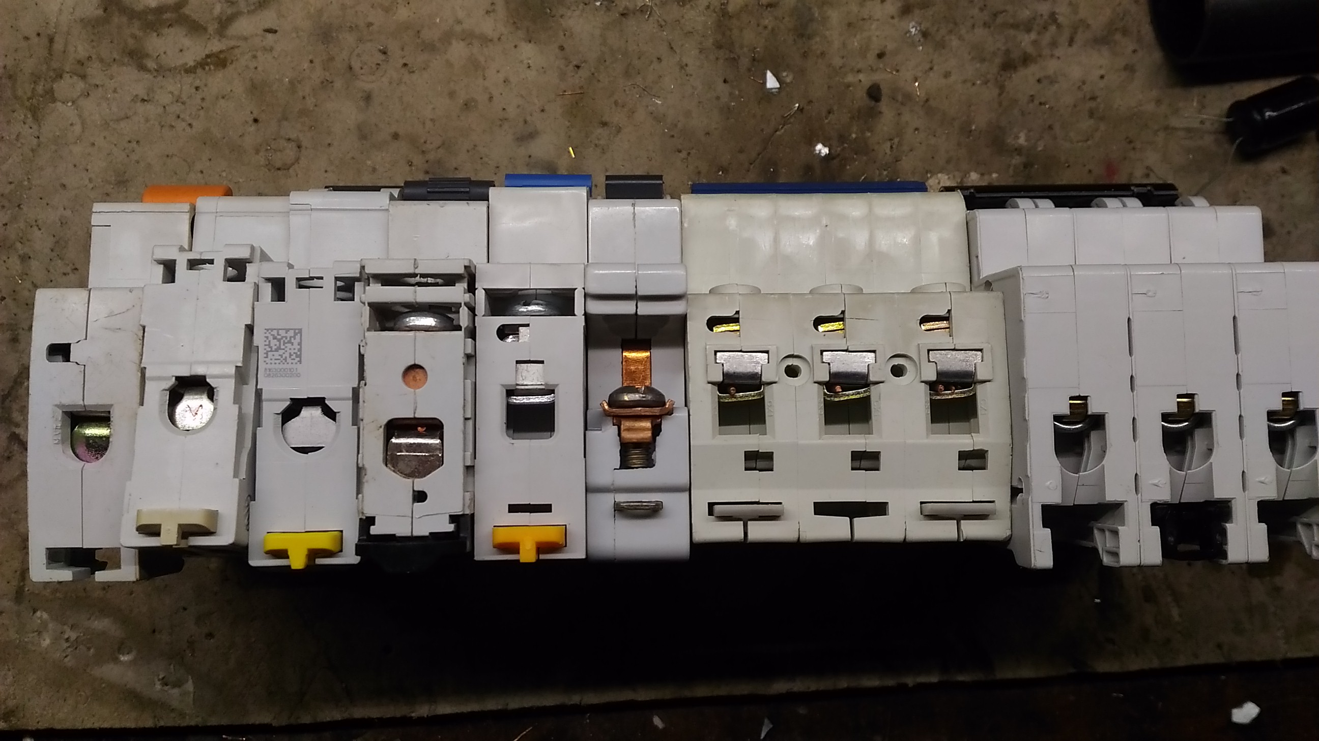

Снимах някакви предпазители които ми бяха под ръка...
На всичките предпазители за затегнати болтовете.На хубавите предпазители не може да вкараш погрешно зъба на гребена.Ей такива неща които са важни за мен щото са се случвали едни такива случки.

Добра колекция. :-D

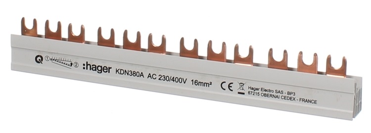

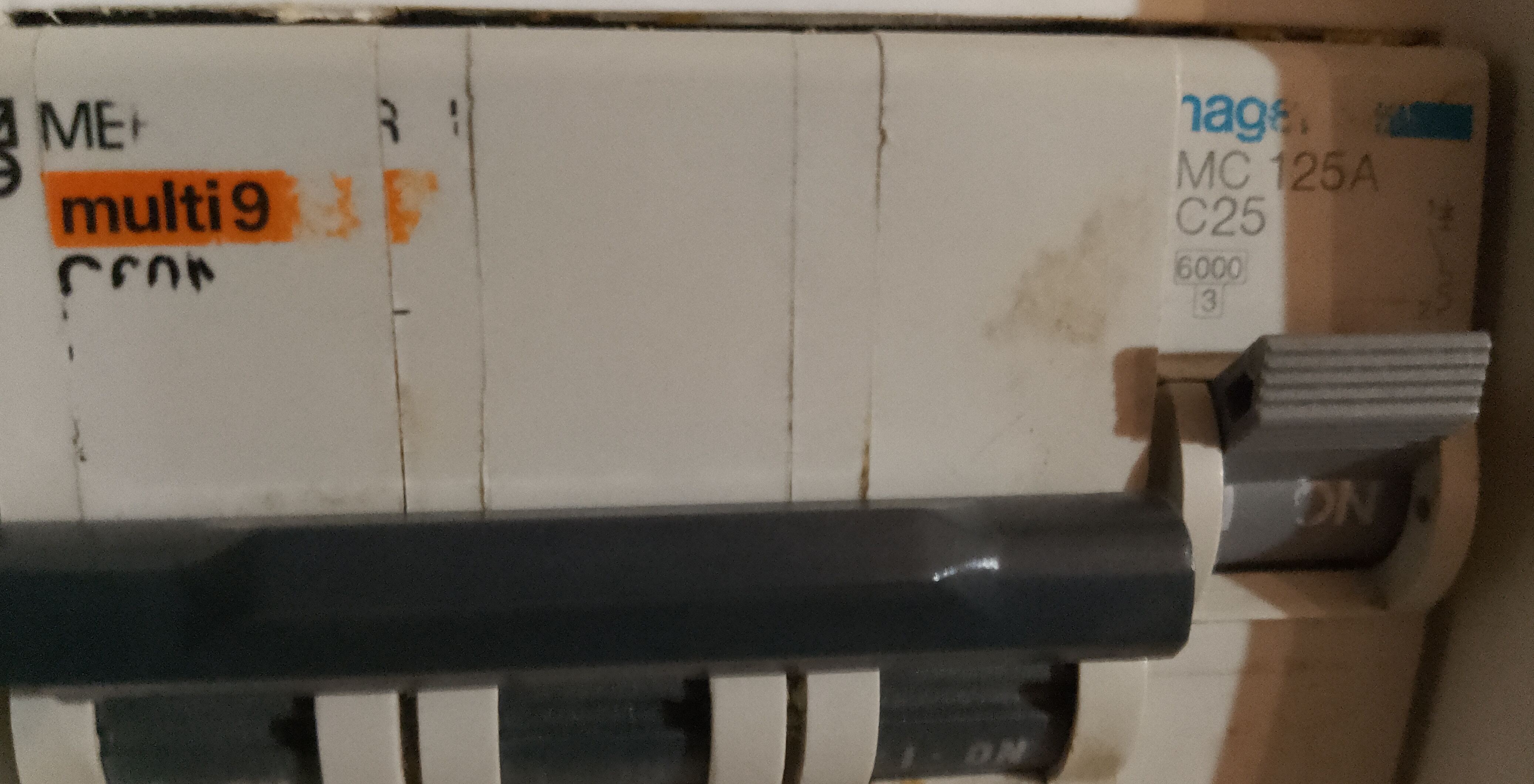

Относно гребените - дигам се аз и отивам на 250км в Китен да донаждам неща в табло на една вила до самия бряг.
Натоварил съм си всичко, включително монофазни и трифазни гребени.
Отварям таблото и ... ядец. Изпълнено с предпазители дето са за гребен тип U и е изпълнено с такъв гребен.
Разбира се не носех точно такъв гребен. Е, оправих се ама ми създаде лек дискомфорт.
Иначе предпазителите за гребени тип U са много удобни за работа.
Няма как гребена да влезе другаде, освен там където трябва - в специалния, допълнителен отвор за гребена.
Така отвора за проводник ти остава свободен и когато потрябва не се налага да вкарваш гребен и проводник в един и същи отвор на бАшона.
P.S. При твоя асортимент на снимката 4-ти и 5-ти са за такъв гребен.
Но разбира се ЕлМРАК го изключвам като избор на предпазител.
valentino76bs - майстор
Ооо и аз много го харесвам U гребена и свободното място за кабел ....но 99% са си с обикновен.Някой път като се сетя за тоя дискомфорт който мога да причиня с тоя гребен и ме отказва. :)
АББ профи серията ,еатон, галеакс, генерал електрик....са така.
Един път съм работил с хагер мисля ,че и той е така само ,че при него само от едната страна можеше да се монтира U гребена и е много тъпо тъй.(дано не бъркам с шрак)
А не бъркам сега видях гребена от снимката :)
speka_rs - майстор
На Noark гребените също са такива. Найстина е много удобно с такива гребени, но много от бушоните го нямат този стандарт.
