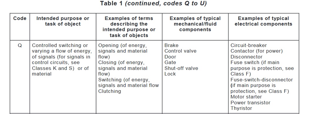

Относно въпросното Q се оказа че и аз съм леко изостанал с ма'трияла и се наложи да чета.
ТАКА:
По един стар стандарт IEC 60750:1983 последван от IEC 61346:1996 и предпоследния стандарт IEC 81346-2:2009 с Q се означават:
Ако обаче са миниатюрни автоматични прекъсвачи би трябвало да се означават с F по тези отменени стандарти.

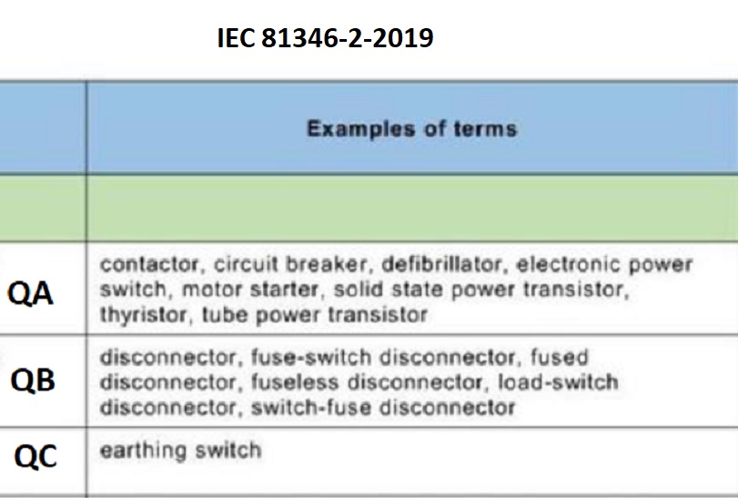

Но циркът не свършва тук. Има нов стандарт IEC 81346-2:2019 или хармонизирания български БДС EN IEC 81346-2:2019
Там нещата доста се променят. Въвеждат се подкласове. Така че въпросното Q вече става примерно QA
Ако обаче са миниатюрни автоматични прекъсвачи по най-новия стандарт и би трябвало да се означават с FC ...

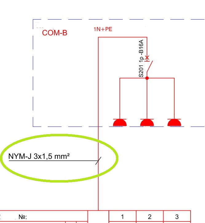

Е, и все пак е драснал нещо на ръка и не чак толкова грешно. Но определено не е пълно и достатъчно.
Ако приемем че е еднолинейна схема, то трябва да бъдат обозначени вида, броят на проводниците и тяхното сечение. Нещо такова:
Е, има и други недостатъци ама като за драснато на "коляно" бива.

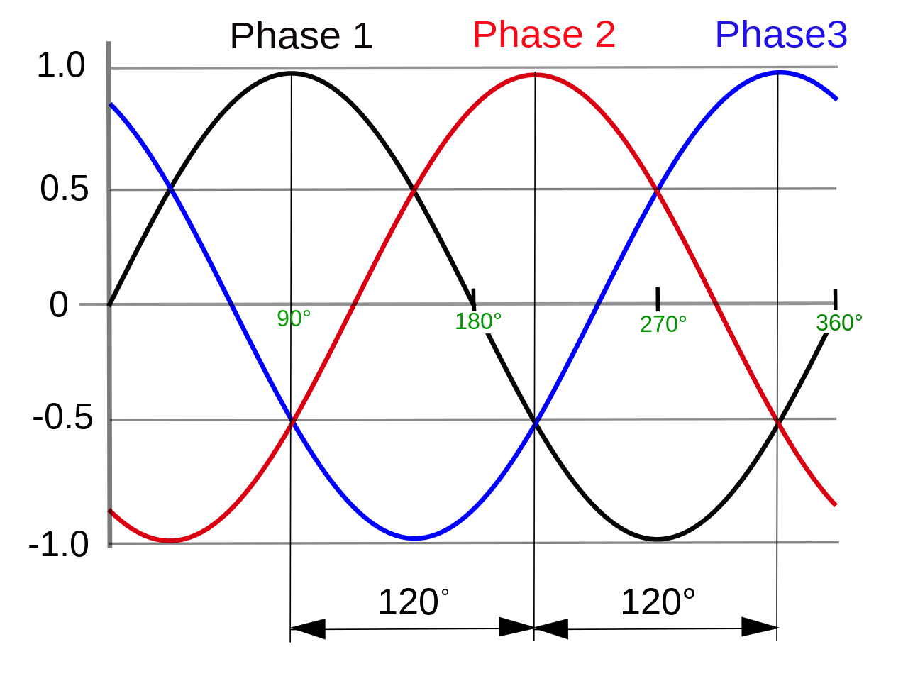

съб мар 09, 2024 9:27 amLisko написа: Посоката се сменя 100 пъти в секунда. Трябва да се уточним за кой точно момент питаш?За трифазното не е точно така. Първо тока идва по едната фаза и се връща по другите две, после идва по две фази и се връща по третата, после същото ама с другата фаза и т. н. За един период момбинациите са 6, сиреч ситуацията се променя около 300 пъти за секунда. Виж за енергията е друга каша. Уж тока върви ту напред, ту назад, а електромера все напред върти.

Посоката на тока е винаги от източник към консуматор, обратното е невъзможно!!! Това, че се сменя поляритета на захранването няколко пъти в секунда не е от значение. За по лесна ориентация по правотоковите схеми се определя посоката на ток от + към -, а тя ориентировъчна( приета), а не истинската. Щот тока по определение е насочено движение на електрони, а те се движат от - към +.
Както казах най лесно е като питащия не разбира да монтира трифазен двупосочен електромер и да разбере откъде накъде и кога тече ток. Ако разбира, да монтират токови трансформатори , сфазират се и в зависимост от това дали моментното напрежение на фазата съвпада или е обратно на напрежението от токовия трансформатор се определя кое е източник и кое консуматор. Обикновените електромери нямат проверка на фазите на токовите трансформатори и затова независимо от посоката на тока въртят в една посока. По същия начин са реализирани и ограничителите на соларните инвертори за да не връщат ток към мрежата. Там инвертора определя посоката източник - консуматор и пуска толкова ток колкото напрежението от токовия трансформатор да се намалява до нула, но да не става отрицателна величина.
